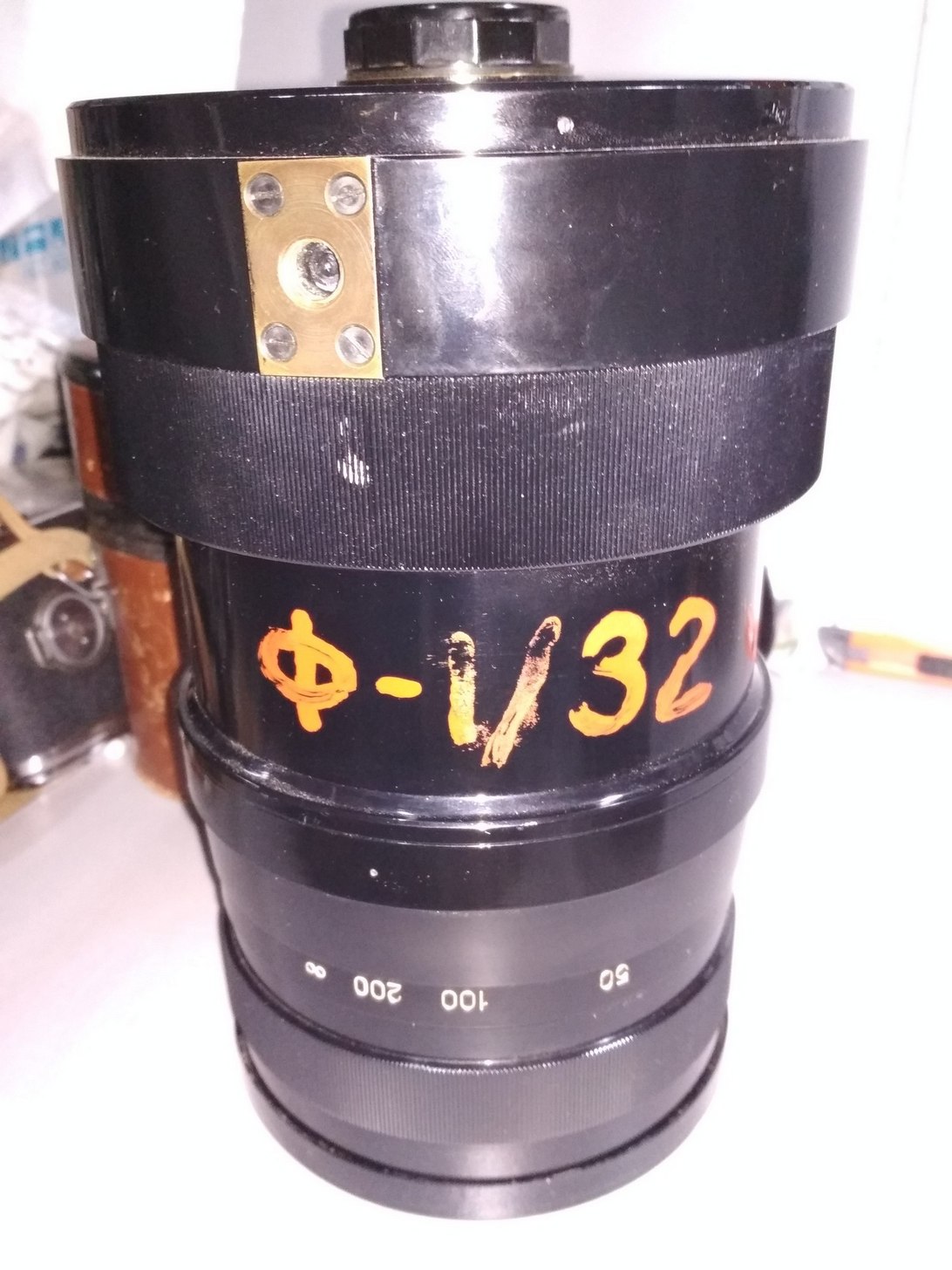

Доброго дня. Есть МТО 1000 1965 года. Состояние отличное. Но имеется вот такая надпись "Ф - 1/32". Что это значит ?
Keeper77
Сообщения: 1698
Re: МТО 1000 1965 года
Сообщение Keeper77 »
Это техническая надпись,при прохождении дополнительного ОТК. Световой диаметр последней линзы 32мм. Диафрагма F10 неизменяемая.Версия,если не ошибаюсь со сменным хвостовиком.Оптика 1-ой категории (класс А или Б)

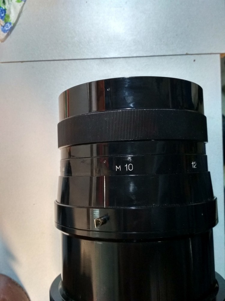

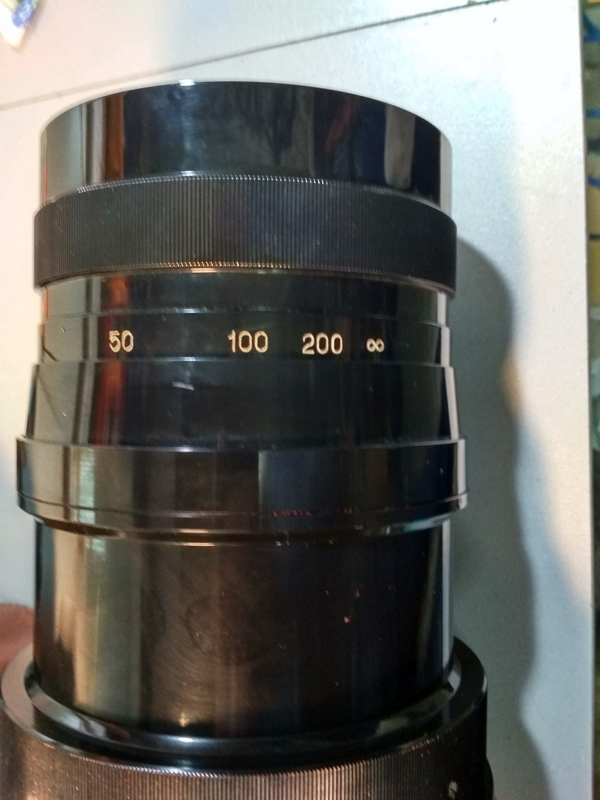

Ещё вопрос. На шкале наводки есть разметка от 10 до 200 и бесконечность. Но кольцо вращается только до 20. это нормально ?
Keeper77
Сообщения: 1698
korvin писал(а): Пн сен 24, 2018 16:43
Спасибо.
Нет.Внутренняя поломка или "криво" собран после переборки.Должен крутиться на 360 градусов.Через силу до значения 10 не пытайтесь провернуть-поломайте 100%. На всякий случай предупреждаю
