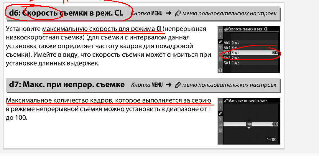

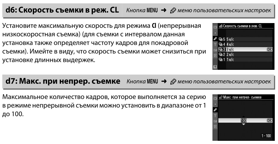

Вы сами-то прочитали? Специально для Вас, красным подчеркнул. В режиме д6 устанавливается СКОРОСТЬ СЪЕМКИ (кадров в секунду) в режиме Цл, а в режиме д7 устанавливается КОЛИЧЕСТВО кадров в серии для Цл и Цэйч. Это даже дети-шестикласники понимают, которым я фотографию факультативено, от университета преподаю. Таким образом мы и возвращаемся к тому, во что Вы не захотели верить. У вас камера колбасит без остановки в Цл, потому, что серия в д7 ограничесна 100 кадрами.

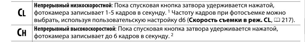

Я ответ дал в сообщении номер 3
автор упорно не хочет признавать, что в инструкции все черным по белому написано
СH и CL длину серии берут из d7
