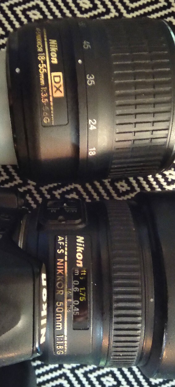

1.Правильно ли я понимаю что мне нужен объектив с большей диафрагмой? Прикрепляю фото объективов.

2ТС: юТуб в помощь, поиск по тегу "предметная фотосъёмка". Камеры и объективов у Вас достаточно: зум 18-55 позволяет снимать объекты размером со спичечный коробок, а второй объектив - фикс 50/1.8 - ещё лучше, но для макросъёмки потребует макрокольца, желательно автофокусные - есть практически во всех фотомагазинах. Ну, и самое главное, после того как изучите инструкцию к фотокамере (раздел "Съёмка с ручными параметрами") и правила установки света, это закрепить камеру и управлять её через пульт (хотя бы инфракрасный за 300р). Остальное опыт и умение обработать фото на компьютере.

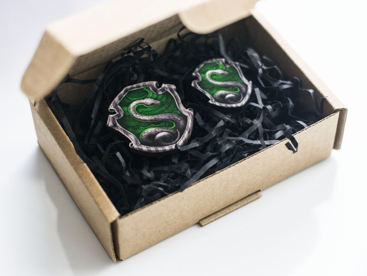

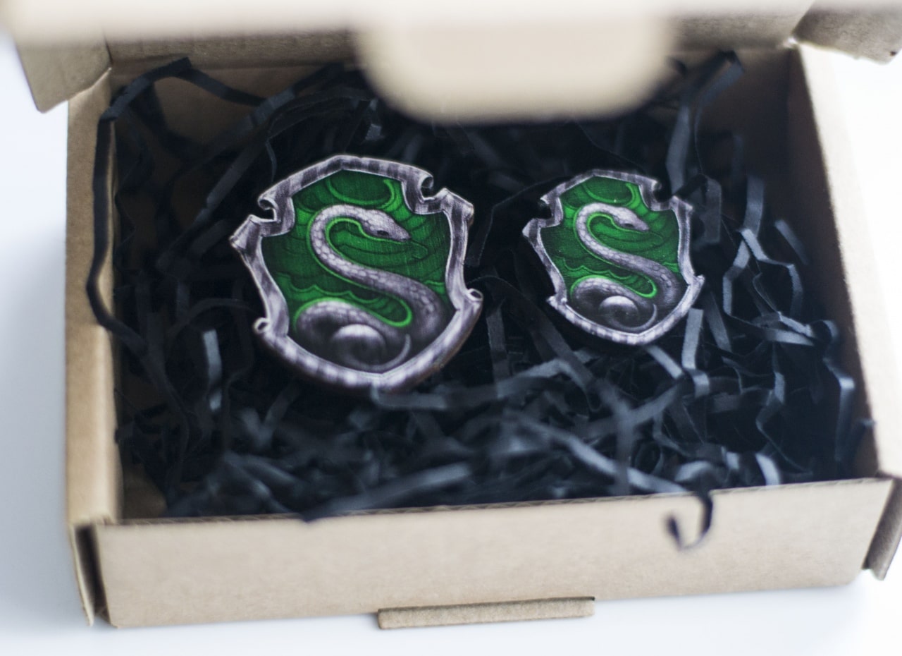

Почему то камера плохо фокусируется на значке если просто лежит на листе бумаги. Если кладу в коробку, которая больше размером, то фото получается четким. Использую объектив фикс 50.
Размер значка 3-4см.
Т.е.фотоаппарат лучше воспринимает объекты в 20 см чем 5 см.
Вот смотрите как получается в коробочке.

Вы должны вручную задать камере участок, по которому должен быть сфокусирован объектив. А ещё лучше включить Live View, экранную лупу и сфокусировать камеру вручную.
