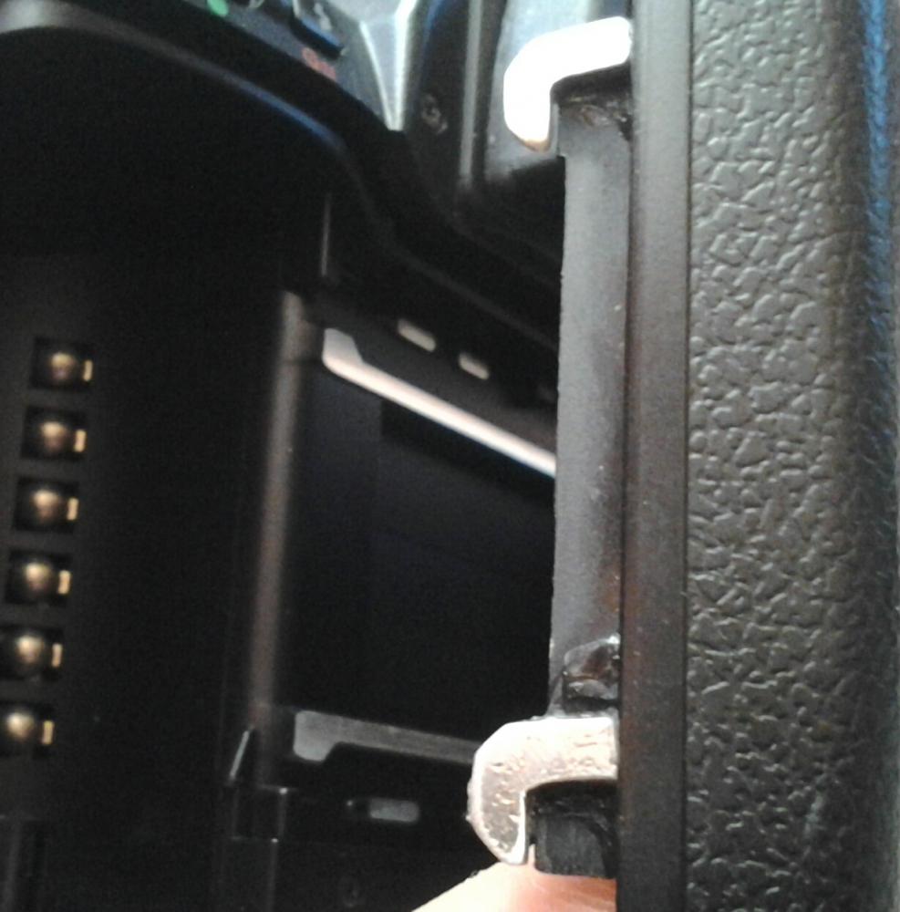

Всем првиет у меня лежит 2 f80 и у обоих проблемы с задними крышками
Поломались защелки. что делать? можно ли где то починить или заказать отдельнейшегоо запчасти, кто сталкивается?
nikon f80 проблема с защелками

Была проблема не кеноне 33
Заказал с ebay - встало рублей в 600

а не знаете название все задней крышки, на f100 нашел на 80й не могу

Я сделал из алюминия и приклеил в замен отломанных. И пользую без проблем.

Так можно даже из текстолита сделать - прочности хватит, а пилить не сложно

Мне кажется с текстолита будет не очень. Хотя.... Милиметровый текстолит кажется будет гибким. А пилить- что тут сложного. Надфиль и прямые руки. Ну и клей хороший. Но я свой все равно открываю и закрываю с осторожностью. Когда закрываю то давлю на крышку в двух местах. Именно где крючки. Открываю тоже осторожно, сначала прижимаю крышку, а другой рукой открываю замок. Может быть я лишний раз перестраховываюсь? Но. Лучше лишний раз перебздеть.

Алюминий тоже обрабатывать легко.

А кто нибудь подскажет с размерами? думаю напечатать на 3д принтере
