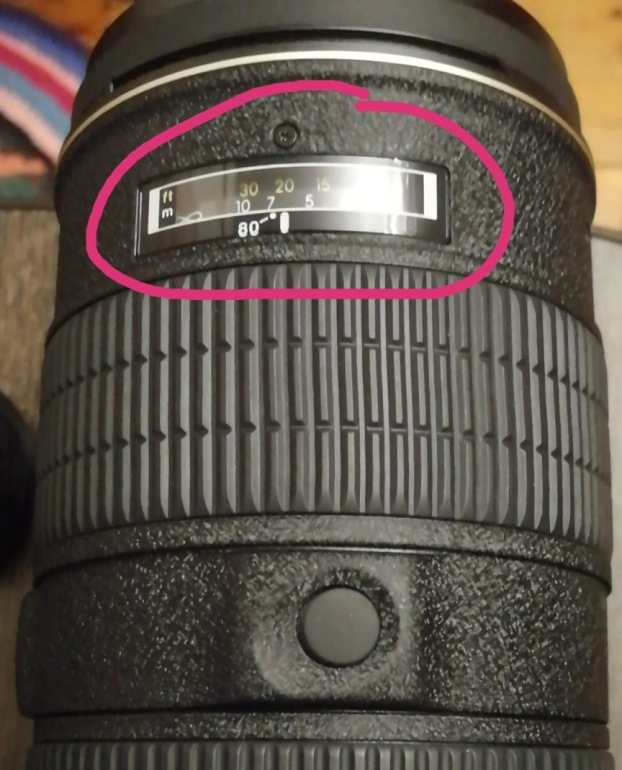

Добрый день!
Подскажите, пожалуйста, кто сталкивался с подобной проблемой? В чем может быть причина? Сколько примерно будет стоить ремонт?
Объектив Nikkor 80-200 4-я версия, мотор крутит, но только в узком диапазоне: от бесконечности до метки как на фото
Буду благодарен за любую информацию

А там такой защелки нет, которая ограничивает фокусное. расстояние?

Да, есть, но ее положение никак не влияет на работу. Не крутится дальше даже в ручном режиме

кольцом не крутится? тут видимо механика, может что внутри открутилось.
У меня такой же есть, вот как раз ищу информацию по своей проблемке, интересная закономерность случилась... лежит часто без дела, не до фоток вообщем, 2-3 месяца может пройти и начинает глючить автофокус, пропадает, крутанешь фокусировочное кольцо от одной крайности к другой вроде немного поработает, потом опять. У дочки соревнования были он меня там изрядно подставил, 1 фотка из 10 в фокусе. Приехал домой достал спирту и тут понеслось.... smile )) все контакты оттёр, на объективе и на камере, болтики кое какие на байонете немного откручены были подтянул, сделал проверку ... особо не порадовал. Потом днём позже вечерком уселся на диванчике поудобнее, включил лайв вью и начал его гонять от одной точки к другой, самое интересное он начал на каждый нажим кнопки реагировать без пропусков, работает и сегодня и вчера как новенький, ни шума не скрипа. Такое ощущение что как бы то не было почаще его выгульвать нужно и делать разминку , как будто смазка какая густеет, или контакты закисляются. Подобный аттракцион не в первый раз.
Ещё заметил что переключатель диапазона фокусировки работает только в режиме лайв вью, в обычном разницы нет в каком он положении. Ну это по крайней мере у меня так.

4я версия от 2,5м до бесконечности работает при включенном ограничителе.

Сделал как вы сказали: крутил туда-сюда кольцо фокусировки и в какой-то момент шкала сдвинулась. Все заработало. Спасибо!
Хотя понимаю, что мера временная. Нужно смазать, видимо.

Мера не то что временная, у 4-ой версий часто проблемы с мотором фокусировочным, так же как и у других объективов где стоит такой же моторчик.
Почитайте про проблемы этого мотора, рекомендую.

Проблем с мотором столько же как и у других объективов. Он или крутит или нет, не зависимо от фокусного расстояния.
Но на форумах принято обсуждать слухи и домыслы. Нет культуры общения объектив-сервис для технического обслуживания. Объектив не новый и со временем масло высыхает, густеет, от вибрации может разболтаться крепление.
