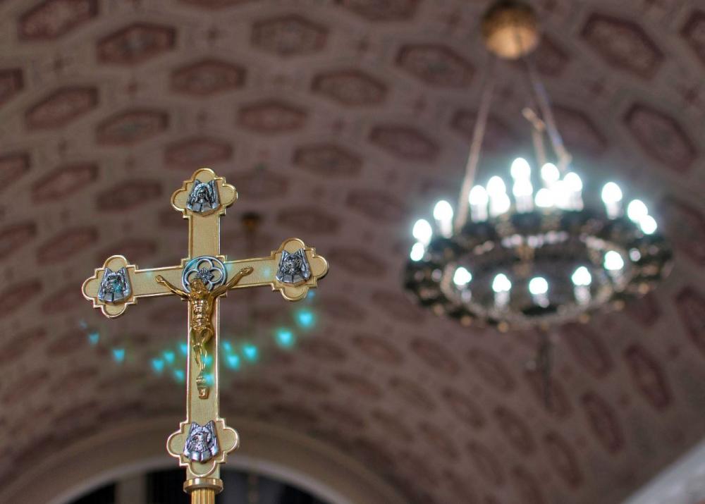

Не понимаю, это проблема конкретно этого объектива или? есть 50мм, на нём ни разу замечено таких проблем не было, а тут с завидной регулярностью, дублируются огоньки.
как-то можно избавиться?
снимаю с блендой.
af-s 35мм 1,8 dx - что за блики?

фильтр стоит на объективе?

Re: af-s 35мм 1,8 dx - что за блики?
Я тоже когда первый раз словил "инопланетные огни" на этом объективе, не сразу понял в чём дело.
Это фильтр. 100%. Дешевый фильтр. У меня так же. Снял фильтр, ибо нефиг. )))
именно! Некоторые магазины даже пишут предупреждения, как например здесь внизу страницы https://pixel24.ru/catalog/view/id/29629
Вообще не вижу смысла на объективы такого класса ставить UV фильтры. Дешёвые фильтры портят картинку, а дорогие фильтры это неоправданные расходы. Так как стоимость фильтра почти сопоставима со стоимостью самого объектива.
