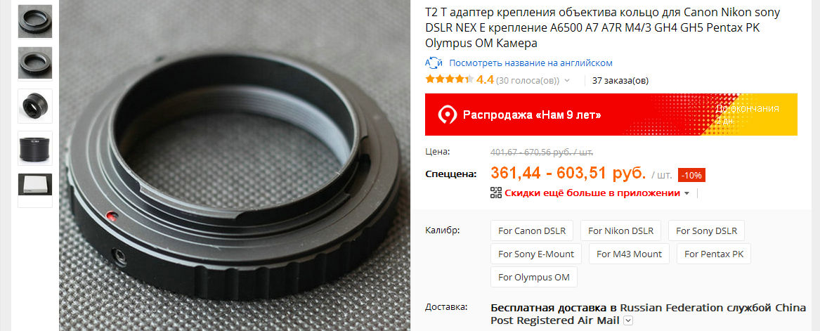

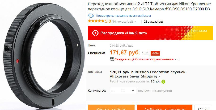

Прикупил объектив Юпитер-37А, теперь встал вопрос по приобретению. Но тут столкнулся с "чудесами" цен на него - цена от 170 рублей(на "Алиэкспресс") до 1600 рублей (на "Авито"). Да даже на самом "Алиэкспресс" разница в 100%(смотри скриншоты).
Если кто-то в теме, просветите в чём причина такого разброса цен(кроме, конечно, обычной коммерции)? Может материалы разные, или конструктив какой-то "универсальный"?
И ещё, как я понимаю, что адаптер с названием "Т2" - это то же самое что и КП-А/Н, 1:1?
Только если можно - без стёба.
Заранее спасибо.

Groks писал(а): Вс мар 31, 2019 03:33
Здравствуйте!
Прикупил объектив Юпитер-37А, теперь встал вопрос по приобретению. Но тут столкнулся с "чудесами" цен на него - цена от 170 рублей(на "Алиэкспресс") до 1600 рублей (на "Авито"). Да даже на самом "Алиэкспресс" разница в 100%(смотри скриншоты).170руб.jpg 360руб.jpgЕсли кто-то в теме, просветите в чём причина такого разброса цен(кроме, конечно, обычной коммерции)? Может материалы разные, или конструктив какой-то "универсальный"?
Заранее спасибо.
Т/Т2 это у буржуев,
у нас это же называлось М42, то есть резьба.
Советские объективы с индексом "А", были специально спроектированы под 2-а хвостовика.
И из магазина в коробке лежал 2-ой.
Один был М42, другой как-раз Nikon-F.
С Nikon-F объектив обеспечивал на камерах Nikon правильный рабочий отрезок.
С теми _переходниками_ М42-NikonF, на которые Вы смотрите,
у Вас объектив не сможет наводиться на фокус на коротких дистанциях.
То есть вы выкрутите фокус хоть до МДФ, но картинка будет не фокусе.
А с какого-то расстояния и до бесконечности все будет нормально.
Поскольку у Вас Юпитер-37А (и я так понимаю, с хвостом М42),
Вам лучше попытаться найти родной хвост Nikon-F для _этого_ объектива.
На барахолках.
Переставить его самому не проблема.
То есть, если я правильно понял, нужен хвостовик именно с надписью на нём "КП-А/Н"?
А в чём тогда смысл в адаптерах, которые я привёл? Или они по сути то же самое что и переходник М42- НИКОН, только "в обратную сторону"? То есть, если у М42-НИКОН нет бесконечности, то у этих(Т2-НИКОН) нет МДФ? sad
Вы меня ещё больше запутали. smile
takaor
Сообщения: 1922
Re: Адаптер КП-А/Н и(или) Т2-NIKON?
Сообщение takaor »
Кп-А/Н Это "родное" для стёко серии "А". Т2 тоже можно исползовать, но он(этотадаптер) не встает "как родной". Он (видел ролик) шире (больше в диаметре) и будет лержаться на объективе исключительно на 3-х винтах. На счёт раб. отрезка - не знаю. Беск. должна быть. У меня знакомый есть, он с али Т2 поставил на Ю-37А. Говорил, что пришлось что-то подгонять, но я не вникал. Если хотите - могу узнать у него подробней. (Он занимается подобного рода адаптацией стёкол)
У него самого на ю-37 стоит такой с али, как у вас на 2-м фото.
И ещё: в Кирове на авито чел продаёт оригинальные КП-А/Н оптом(10шт. по 500руб/шт) и поштучно(около 900-1000р.) ПоищИте.

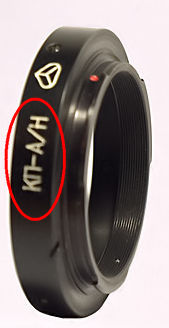

Groks писал(а): Вс мар 31, 2019 05:12
То есть, если я правильно понял, нужен хвостовик именно с надписью на нём "КП-А/Н"?кп.jpg
А в чём тогда смысл в адаптерах, которые я привёл? Или они по сути то же самое что и переходник М42- НИКОН, только "в обратную сторону"? То есть, если у М42-НИКОН нет бесконечности, то у этих(Т2-НИКОН) нем МДФ? sad
"КП-А/Н" - это не хвостовик, это переходник такой-же, как и китайские.
Уточню на всякий случай, М42 = T2.
T = М37.
Но сейчас на этих переходниках обычно пишут все до кучи, и это М42.
На счет бесконечности Вы, наверное, правы.
Это я уже сам запутался, и написал ровно на оборот. dunno
И такой еще момент.
Я не видел этой китайщины в живую, но на фотках они выглядят довольно массивными.
Если это так, то отклонение от правильного рабочего будет еще сильнее.
"КП-А/Н" у меня был, он очень тонкий.
Но я помню, что мне пришлось его подшлифовывать шкуркой,
потому что он не вставал на мой Nikon.
Возможно просто мне такой экземпляр попался.
Balhash
Сообщения: 6316
Сообщение Balhash »
Есть такой фотомагазин, называется "Мастерские РСУ". Там продаются различные переходники, в том числе КП-А/Н. Но при покупке нужно обязательно уточнить, что вам нужен не просто переходник, а сменный хвостовик для Ю-37. Хвостовик КП-А/Н меняет рабочий отрезок объектива Ю-37, а переходник - это просто переход с одного крепления на другое без изменения РО.

eugeneo писал(а): Вс мар 31, 2019 05:27
Сорри, что запутал Вас.
Был, и переходник советский тоже с буквенным обозначением.
У меня до сих пор где-то валяется,
попытался сейчас найти, но не нашел.
Короче нужен именно хвостовик к "А", если нужна бесконечность.
Тем переходником я снимал портретики на Юпитер-9 в стародавние времена.
Это-то как раз и подкупает! Мне кажется(судя по фоткам), что в тонкую "обечайку" адаптера М52-никон, вкручено резьбовое кольцо с наружной резьбой М52, и внутренней М42х1, в которую и вкручивается родной резьбовой хвостовик объектива. А если это так, то тем более бесконечности не будет, т.к. рабочий отрезок увеличится на толщину этого резьбового кольца.
То есть нужно искать адаптер с маркировкой КП-А/Н и точка?
Да понимаю я. wink Согласен что собрал всё в кучу: адаптер-переходник-хвостовик. smile
И за информацию про магазин тоже спасибо!
Balhash
Сообщения: 6316
Сообщение Balhash »
КП-А/Н никуда не вкручивается. Он крепится к объективу на трех винтах. Старый (резьбовой на М42) хвостовик снимается, новый ставится. Вся операция занимает одну минуту и доступна любому человеку с IQ пятилетнего ребенка. Короче, для использования Ю-37 на камерах Никон нужен именно КП-А/Н.

eugeneo писал(а): Вс мар 31, 2019 05:44
Поискал еще немного в своих закромах и нашел.
Советский переходник с М42-Никон обозначался "КП-42/Н".
Так что, комарады,
еще раз извиняюсь.
