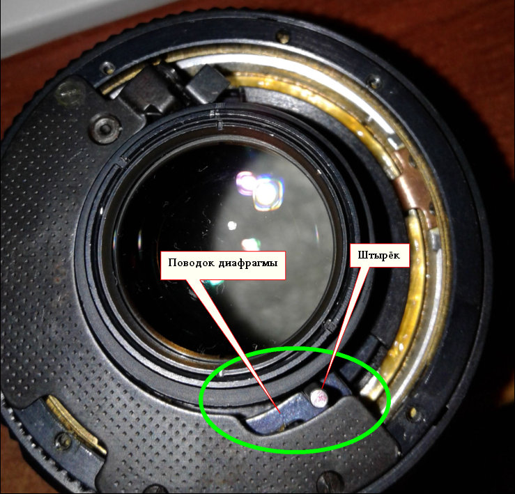

Здесь была только одна заморочка - как зафиксировать поводок диафрагмы. В инете кто как добивается этого, кто вставляет спичку, кто ещё чего-нибудь...

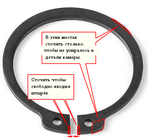

Но эти варианты - не айс, т.к. при зумировании происходит перемещение линзоблока вверх/вниз, из-за чего спичка просто выпадет и попадёт внутрь корпуса ф/аппарата. Я сначала решил попробовать установить в прорезь, в котором двигается штырёк поводка диафрагмы, кусочек резины подходящей ширины и толщины, чтобы его не вытолкнуло трением, но резинка вскоре вылезла наружу. Тогда появилась идея надеть на линзоблок кольцо с V-образным ушком, и чтобы оно плотно садилось на корпус. Таким подходящим колечком оказалось внешнее стопорное кольцо на 28 мм.

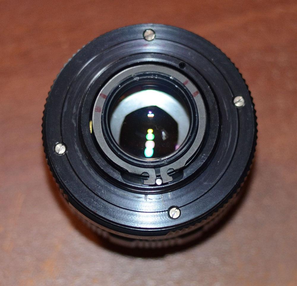

Колечко подошло почти идеально! Надфилем и напильником сточил кольцо по миллиметру в проблемных местах, а на наждаке придал симметричный вид колечку. И вот результат:
На корпусе крышки сделал риски диафрагмы 1.9 4 16. И теперь ориентируясь по ним устанавливаю штырёк в нужное положение поворотом стопорного кольца.
Может мой способ кому-то и пригодится.
Чуть не забыл. Теперь, после фиксации штырька, аккуратно поворачиваем кольцо диафрагмы до упора, и видим на каком значении зафиксирован штырёк. Удобно - можно примерно знать какая будет ГРИП. smile

А чем не устроил способ с надеванием на штырёк маленького цилиндрика (из кусочка стержня шариковой ручки) с внутренней стороны?
А какую роль он будет играть? Как он будет фиксировать(держать) штырёк в нужном положении (смотри скриншот)?
Честно говоря, не сразу понял, как оно сделано. Потом сильно удивился. Надо именно зажать в нажатом состоянии толкатель прыгалки, чтобы педалька (она в третьем сообщении темы на 12 часов смотрит) оставалась нажатой.
Самый простой способ - высунутый толкатель чуточку отогнуть плоскогубцами и с силой утопить. Просто чтобы он там застрял.
Можно купить переходник с М42 на Никон с полочкой, которая сама этот толкатель поджимает.
И таки да, можно и какой-нибудь втулкой зафиксировать внутри.
