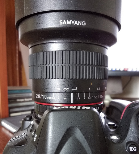

Всем привет! Подскажите плиз, где должна находиться риска на бесконечность? Так правильно?

petruchenzo писал(а): Пн май 13, 2019 19:43
вообще-то, как обычно, на значке бесконечности. Вы уже его "переехали"Изображение
Так кольцо дальше не вращается. Поэтому и спрашиваю.
Бесконечность - напротив вертикального хвостика г-образной риски.
Да и проверить (найти) четкую бесконечность можно легко в режиме LiveView.
Перебег кольца фокусировки - это конструктивная особенность Samyangов, там нет жесткого упора на бесконечность, только по риске.
Дело в том,что в моем экземпляре подтверждение фокуса в видоискателе исключительно при крайнем положении кольца фокусировки, т.е. как на фото. Получается бесконечность надо самому определить, не обращая внимание на индикатор? По LiveView?

petruchenzo писал(а): Вт май 14, 2019 06:36
Да Вы на это подтверждение фокуса особо внимание не обращайте, оно на шириках плохо работает (слишком разброс плюс-минус большой).
Ставьте на штатив, включайте режим LiveView, как уже выше посоветовали, 100% приближение на экранчике и смотрите где по шкале будет наиболее резко. После сделайте десяток тестовых кадров, с небольшим смещением фокуса и окончательно определитесь разглядывая снимки на мониторе компьютера.
И особо не переживайте если бесконечность с шкалой не совпадет, для Самъянга это в порядке вещей. Было у меня два 10мм Самъянга, на обоих бесконечность была в разных местах и не там где на шкале обозначена.
Шкала на современных недорогих объективах, особенно Samyang (читайте отзывы, сбитая шкала - фича оптики Самьянг) не является прецизионной как в пленочные времена! clapping
Имеет значение резкость изображения, а не шкала, ну и на оптике специально делается перебег за бесконечность для компенсации температурных деформаций, что более актуально для телеобъективов
Я никогда этим не озабочивался: ставлю 5,6 и всё резко от 0,6м до бесконечностиИзображение
этот объектив имеет неправильно установленный упор на бесконечность и имеет сбитую шкалу расстояний (заводской косяк из-за спецификации удешевления проивзодства),как и 14mm f2.8. На дырке 2.8 чутка мажет. Зона "бесконечности" находится между "1" и "∞"...чуть-чуть ближе к метке "∞". У некоторых ближе к метке "∞" (подбирается индивидуально).Для точности настройки и поиска этой бесконечности лучше всего монтировать фотоаппарат на штатив и воспользоваться лайв-вью.Потом,чтобы не мучиться,можно поставить аккуратную риску белым маркером для металла
