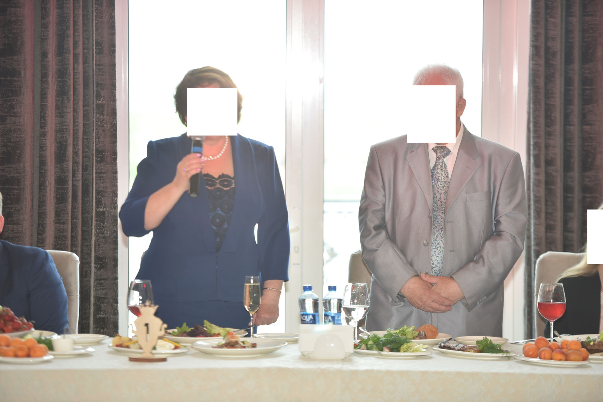

имеется D810 и 70-200 VR2. Сколько лет ему не скажу. Падал ли или нет тоже не скажу.
Снимаю на 2,8 исключительно. VR включен.
Проблема видна хорошо на снимке ниже.
Нахожусь от объектов съемки на максимально удаленном расстоянии. Объекты расположены в одной плоскости фокусировки. Задний фон от них примерно в метре. Фокусировка на правого человека по центральной точке, с последующим перестроением кадра.
Правый человек в резкости, фон за ним нерезкий. Левый человек размыт, фон за ним резкий.
что это может быть? с выключенным VR ситуация вроде такая же

Dark11111 писал(а): Пт май 17, 2019 15:18
Очень похоже на перекос оси. Либо оптики, но может быть, и матрица Д810 стоит кривовато, такое тоже случается. Эффект от этого будет таким же.
Когда Вы фокусируетесь на человека справа, то расстояние фокусировки до него больше, чем до заднего края стола (в центре кадра), по той простой причине, что гипотенуза длиннее катета. Поэтому, по идее, после перекадрирования должен развиваться бек-фокус. Когда снимаете на открытой на телевик, в таких случаях лучше пользоваться не центральной точкой фокусировки, а теми, которые ближе к объекту, по которому идет фокусировка. Но пример, конечно, не об этом.
ЗЫ На телевиках довольно часто встречается такой эффект асимметрии плоскости, по которой проходит зона резкости, особенно на открытой. Но обычно он сильнее заметен только на самом краю кадра и в его углах. Здесь абрикосы справа и слева совершенно асимметричны по резкости. Плоскость резкости как-то уж очень сильно перекосило. Я бы сказала, что левый край получился более правильным, чем правый (исходя из того, как Вы фокусировались). То есть проблемы больше на правом краю (фронт-фокус).
