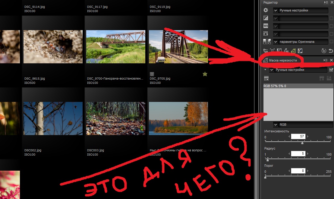

Привет, ребята. Подскажите пожалуйста: как пользоваться "маской нерезкости" в Capture NX-D? Саму маску не видно как в фотошопе или лайтруме, может другие горячие клавиши?

Маска нерезкости - это КМК неточный перевод термина. На самом деле имеется в виду фильтр "Контурная резкость", который маской собственно и не является...

Естественно резкость регулирую визуально, но вопрос в том как пользоваться данным инструментом? При перемещении всех трёх ползунков ни каких изменений на мини-карте (указано стрелкой) не происходит, не областей влияния ни чего. Я по этому и спрашиваю. Какой алгоритм работы инструмента? Резкость по цветовому контрасту?
