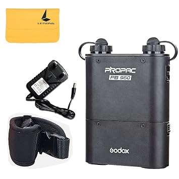

Если нужно быстро отстрелить серию - спасет только внешний аккумуляторный блок,
можно родной, можно китайский, типа Godox PB960.
