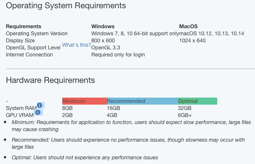

Вы не написали, как называется программа, у Топаза их много разных. Если говорить о последней серии AI, то для нее требуется мощная видеокарта, у которой видеопамяти не менее 4 Гб (а лучше 8 и более).
https://help.topazlabs.com/hc/en-us/art ... 0024353312

Спецификации
Видеокарта GT610
Объем видеопамяти
1 ГБ
Видеокарта GT610
Объем видеопамяти
1 ГБ
