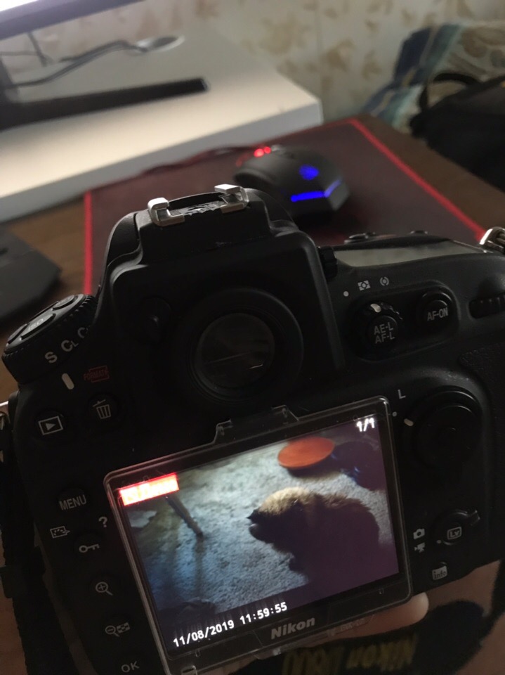

Здравствуйте друзья, столкнулся буквально сегодня с проблемой - снимаю на Д800. Карта памяти СД - ей уже лет 5. Включая фотоаппарат - горит зеленая лампочка прогрузки. Включаю экран - застывает либо на черном экране, либо на открывшейся фотографии. Выключаю - безрезультатно. Вынимаю карту - лампочка гаснет (иногда). Только после снятия аккумулятора раза со второго,третьего работает. Очевидно - поменять карту. Есть СД карта новая,другая. (к слову снимаю даже не в рав.А даже и в рав скорость всегда отличная была)..Так вот вставляю новую вторую карту - глючит еще сильнее. Просто зависает и все тут.. Пару раз вынуть акк - все работает. Выключу на 5-10 минут - все повторяется вновь. Пробег тыс 20 30. Есть место под другую карту, не СД. Возможно стоит попробовать.. Я никогда не носил фотоаппарат в ремонт, так вот что бы не надули на деньги - сколько примерно стоит замена (гнезда СД? Материнская плата? Чип какой то?) Что это может быть примерно? Прикрепил фото.(на ней видно что фотоаппарат на OFF, но он что то прогружает и думает. Обычно на треугольник жму что бы загорелся экран - и на этом все.. Может кто сталкивался, может есть догадки какие то в чем дело? Прошивка самая последняя, 11я. Попробовал обновить - безрезультатно.. Буду ждать обратной связи. Спасибо за внимание )

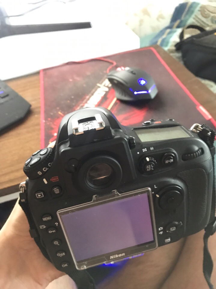

Первый кадр было нормально, написано было демо. Второй и последующий - завис. Вот результат. Не хорошо конечно..Не понимаю в чем дело. Спустя пару Выключений - все работает в норме. (фото номер два)
