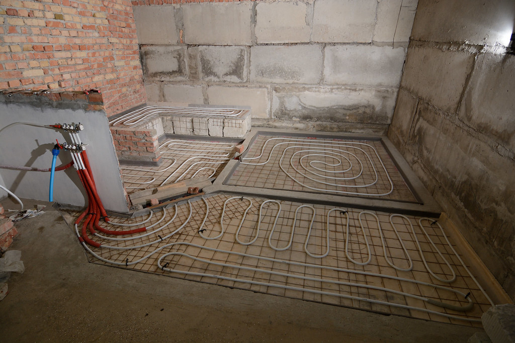

Жалеючи о том, что 15 лет назад не осилил теплые полы в доме, решил, что в сауне обязательно их сделаю, и сидение в моечной также с подогревом.
Устройство моего ТП выглядит так:

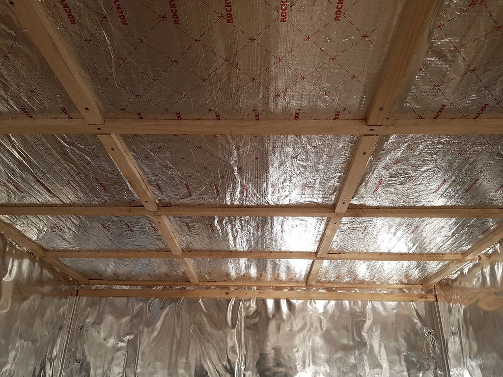

На утеплении не экономил - 10 см минваты в стенах, 15 на потолке

Под теплым полом пеноплекс? Какой толщины?

Под ТП 5см ЭППС, думаю, достаточно, т.к. топить буду не более 4 часов, ну и всё тепло остается под домом. Чтобы раствор не затекал в швы, ЭППС покрыт пленкой, под сетку перед заливкой бетоном (5-6 см.) подкладывал кусочки арматуры. По периметру краевая лента 1 см.
