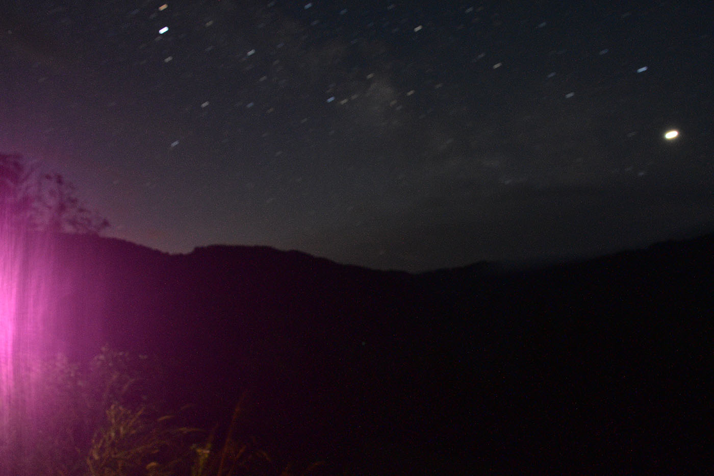

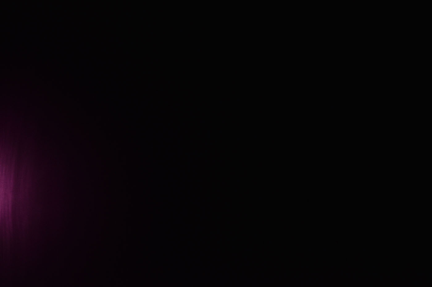

Добрый день. Я владелец камеры начального уровня Nikon D3400. До некоторого времени у меня не было никаких вопросов и претензий к ней, и я была в восторге от возможностей, которые она предлагал новичкам. Однако, когда через несколько месяцев после покупки, я попыталась сделать к ночного неба ... Я получила фотографию с огромным розовым пятном на пол кадра. После выполнения некоторых тестов при закрытой крышке байонета, я получила такие пятна разного размера при различных выдержках и iso, но в пределах 30 секунд,которые вроде как должны быть гарантированы техническими условиями.
Когда я связался с сервисным центром, я получила ответ, что в соответствии со стандартами проверки камер предоставленными компанией Никон, это в пределах нормы. Оказывается Никон считает, что для этой модели камеры любой шум, горячие и битые пиксели игнорируются как проблемы, если они возникают при выдержке больше четырех секунд при ISO 100. Соответственно ничем помочь мне не могут и не хотят. При обращении в представительство Никон, мне фактически посоветовали для астросъемки купить оборудование подороже и что мой фотоаппарат для этого не предназначен, но ведь есть много фото на подобную камеру снимков млечного пути. А ведь пятно хоть и слабое появляется даже на iso 100, что значительно ниже требований по экспозиции для астросъемки!
Я совсем неопытный человек в фотографии, но неужели это и правда норма? Может кто сталкивался с таким и как бороться с подобной проблемой?
Буду благодарна Вашим советам.
Несколько фото для примера прикладываю.

Параметры съемки? какая экспотройка ?

Наблюдается явный перегрев матрицы. Особенно заметен на высоких ИСО и на выдержках больше 25 сек.
Во времена посещения клуба астрофото, когда еще не было в свободном доступе астрофотокамер, использовали зеркалки, для длительной экспозиции, так вот дополнительно умельцы делали апгрейд камеры с активным охлаждением во избежания перегрева матрицы.
В вашем случае, ставить ниже ИСО (для D3*** исо 800 потолок), снимать светосильной оптикой на открытой диафрагме, и не более 20-25 сек, в зависимости от географического месторасположения. А самое главное, километров за 100 от ближайшего населенного пункта с минимальной засветкой. Для этого есть астросайты с отображением местности с минимальной завсеткой.

Спасибо, дело не в астрофото, а в том насколько подобное соответствует норме современных, пускай и любительских камер или это мне так повезло? Ведь многие другие владельцы nikon d3400 делают подобные фото, я находила и на выдержках 304 сек при iso 800 без всяких красных пятен.nikon-user писал(а): Чт окт 31, 2019 14:37
И я даже согласна поменять матрицу за собственные деньги, но где гарантия что она не будет такой же, если по мнению компании это нормальное явление для данных камер. К слову в том же общении представительства мне указали на приписку на 107 странице руководства пользователя, что компания предупреждает о появлении таких пятен при длительных экспозициях в режимах bulb i time. Но подобное предупреждение есть и в руководствах старших моделей, таких как nikon d750, d850. У них что тоже могут появится такие проблемы и они останутся проблемами владельца?
В данный момент я просто в растерянности и пытаюсь хоть как переосмыслить ситуацию, ведь в планах действительно была покупка более продвинутой камеры вплоть до 850, а теперь при таких внутренних стандартах качества, я правда не знаю, это мне не повезло или таков системный подход компании.

У меня было около 6 зеркалок от никона и на все я снимал ночные пейзажи и ни на одной таких проблем не было. Огромное розовое пятно, по мне это брак.

Хочу заметить, что и в D810 при выдержках в 60сек и ИСО 6400, появляются аналогичные шумы, только снизу. Это нормально, для астофото существуют абсолютно другие камеры с пассивным охлаждением, и даже на водянке.Kershet писал(а): Чт окт 31, 2019 14:52
Вы же пытаетесь выжать из камеры то, на что она не способна, и производитель об этом как бы намекает. Качество тут не при чем. Любая другая аналогичная камера ведет себя таким же образом.
Взять к примеру запись видео. Аналогичная ситуация раньше приводила к перегреву матрицы и отключению камеры. Новые камеры с записью видео с дополнительным охлаждением. Смотрите в сторону таких устройств.
