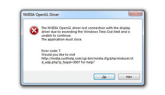

Столкнулся с проблемой. Есть хорошие фотопрограммы Topaz для улучшения фотоизображения. При запуске, при загрузке фото, или уже на стадии сохранения, обработки, выскакивает табличка, где пишут, что ничего не получится.
Я жму ОК и всё выключается.
И так не только с программой Topaz A.I. Gigapixel. А и со всеми другими, где есть это название Topaz.
Отсылают к этому сайту:
https://nvidia.custhelp.com/app/answ...DNiJJnhC8jsB8g

Проблема с драйвером видеокарты. Какая видеокарта от Nvidia у вас стоит. Нужно обновить как минимум драйвер видюхи с полной переустановкой и директ.

Скорее всего слабовата видеокарта.
"Если Вы увидели это сообщение от приложения (В Журнале событий или как всплывающее сообщение), это значит, что приложение не смогло продолжить рендеринг, так как лимит времени ответа Microsoft Windows (TDR) был превышен. Это нормально, когда объем нагрузки, отправленный видеокарте, выше чем тот, который видеокарта может обработать в стандартно отведенное время, составляюще 2 секунды"

А памяти сколько у видеокарты и оперативки? Topaz AI жрут ее порядочно. Пробуйте переключить на CPU. Если будет работать (но с жуткими тормозами), значит видеокарта не тянет.

Оперативки 16Гб. А видеокарты не знаю, где посмотреть.

В сведениях о системе. Если видеокарта встроенная, то, скорее всего, памяти там немного. А Топаз к видеопамяти весьма требовательный.

Память 16384 МВ RAM. Это много или мало? И каким минимумом мне нужно обзавестись, чтобы работать с Topaz?

Не RAM (это-оперативка) а видеопамять. То есть память видеокарты. Это-разные вещи. https://help.topazlabs.com/hc/en-us/art ... quirements тут системные требования. GPU VRAM- это как раз видеопамять. Ни разу не встречал, чтобы ее отдельно ставили. Если GPU VRAM недостаточно, то новая видеокарта нужна. Ну или переключиться на CPU (тогда будет работать на системной RAM), но тогда- прощай оперативность. Будет минут по 20 обрабатываться.
