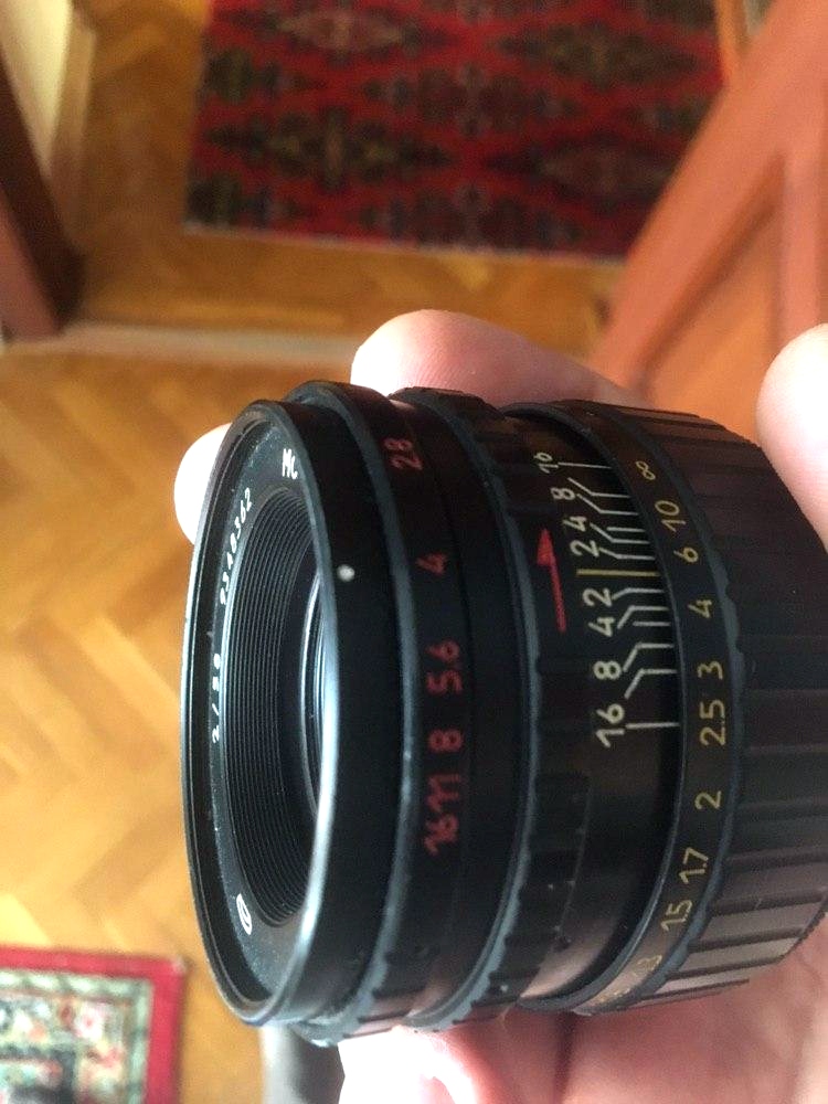

На моем экземпляре Гелиос 44-3 у кольца фокусировки очень свободный ход кольца. Немного пошатал линзу, и диафрагма уже скакнула на другое число... как это исправить?

Не очень понятно, что вы имеете в виду, говоря "пошатал линзу" и причём здесь диафрагма. О каком, всё таки, кольце речь?

Полагаю речь о среднем кольце - быстрой установки диафрагмы. Скорей всего только разбирать и густо смазывать. Если застопорить - не получится менять диафрагму. Хотя попробуйте изолентой соединить оба диафрагменных кольца - может получится.
Но назначение среднего кольца - быстрое переключение на выбранную диафрагму после фокусировки на открытой. Оно и должно быть очень легким. Попробуйте использовать его по назначению - фокусируйтесь на открытой, а потом кольцом поджимайте до выбранной диафрагмы.

Верните на место шарики (или шарик) привода диафрагмы, и кольцо диафрагмы перестанет произвольно перемещаться.
Если память не изменяет, их там нет. Они есть только под кольцом предустановки.

Они под кольцом диафрагмы, и при ее изменении щелкают.
Значит, моя память ходит налево... Ну ладно, прощу её, давно у меня были Гелиосы этой модификации, подзабылось уже.

Под средним кольцом не бывает шариков. При повороте в одну сторону диафрагма открывается, в другую - прикрывается до значения, выставленного кольцом диафрагмы (с шариками). Вот оно похоже у него и крутится вместе с фокусировочным.
На 44-2 все как вы сказали. У меня 44-4.

Они под кольцом диафрагмы, и при ее изменении щелкают. Видеографы часто их убирают, что бы при записи это не влияло на звук. В зависимости от модели (ревизии) их может быть один или два. Возможно есть модели по другой схеме. Видеороликов по теме разбора завались. Если шарик прое..., можно попробовать смастерить шарик из припоя. Я свой очень долго в ковре искал.
Если мне склероз ни с кем не изменяет, то колец диафрагмы там два. Кольцо предустановки (оно как раз щелкает) и кольцо, собственно, установки- оно двигается очень легко и плавно. Чтобы можно было установить нужную диафрагму, сфокусироваться на открытой и легким движением руки закрыть диафрагму до нужного значения. И такую схему я наблюдал у всех гелиосов, без прыгающей диафрагмы. А вот причем тут кольцо фокусировки...?
