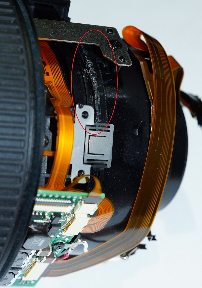

Добрый день всем, может кто уже сталкивался.
Объектив Nikkor 85 1.8G AF-S
При фокусировке пищит, в точку не встает, просто елозит туда сюда. Разобрал:
Обнаружил - сгорел датчик фокусировки GMR, ну да ладно бы, я бы его поменял, но помимо этого он оплавил магнитную ленту по которой он считывает данные.
Фото в прикрепленных файлах.
Вопрос в следующем:
Где взять эту магнитную полоску?
Возможно ли эту полосу переклеить вверх ногами, обгоревшей стороной вверх чтобы не повредить новый датчик, имел ли кто-нибудь опыт ремонта подобного, удачный или не удачный?
Датчик GMR на 85-ку стоит 3500 по текущему курсу, на 18-105 1000р внешне похож, разворот шлейфа другой, кто-нибудь ставил неродные датчики, функционал был?
PS: прочитал про эту супер систему "гигантское магнитосопротивление", жесть конечно, какие-то квантомеханические эффекты. Вот и думаю, есть ли смысл тратить деньги на датчики, может быть кто
уже пытался провернуть такое, или оставлять в качестве мануального стекла?
