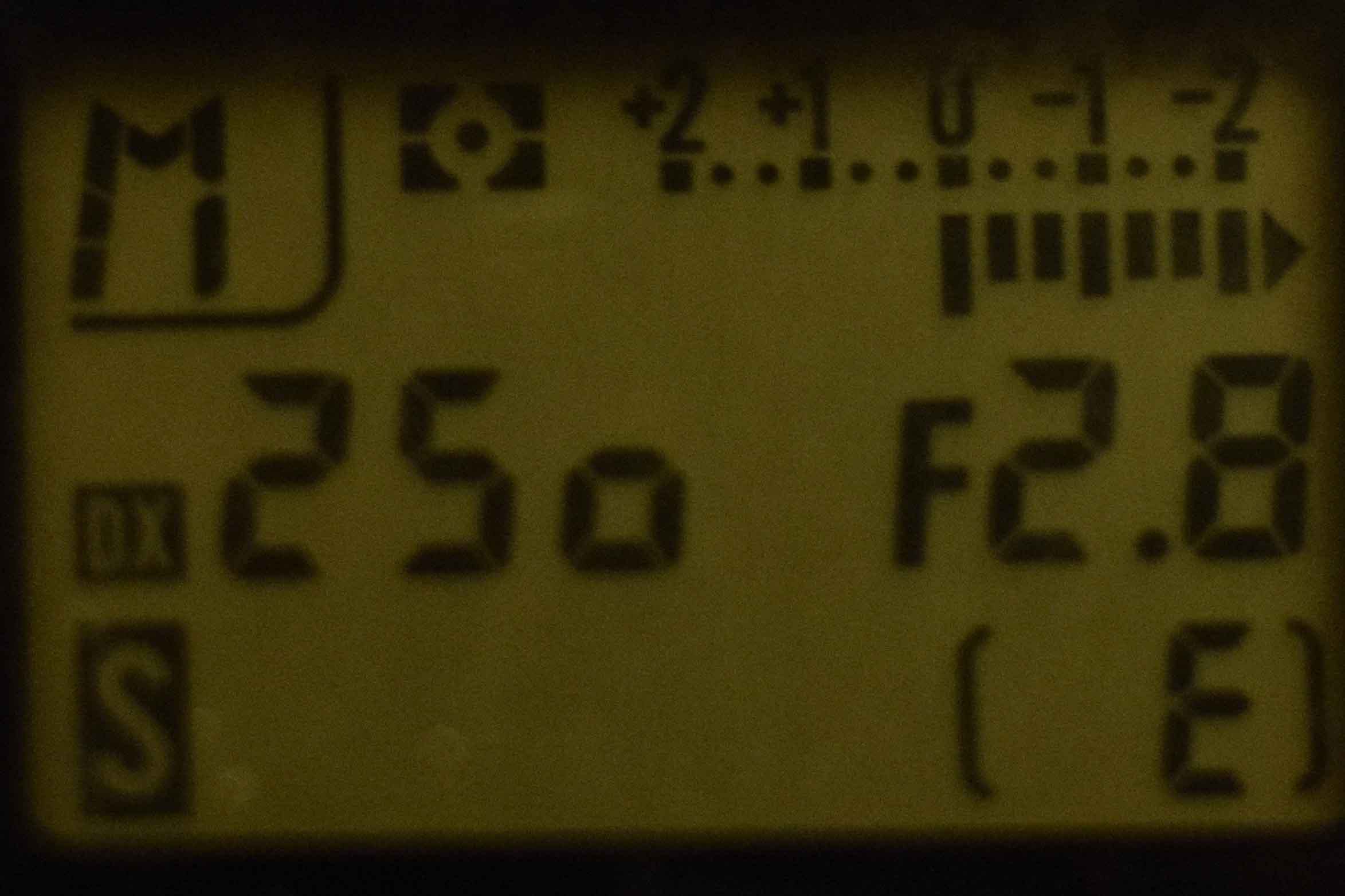

День добрый помогите разобраться. Имеется фотоаппарат Nikon F801, после установки пленки (по инструкции с соблюдением длины пленки до красного маркера) не отобразился значек установленной пленки на дисплее, а на месте счетчика кадров горит "Е". Плюс отрабатывает выдержка только 1/250 при этом пленка не протягивается механизмами фотоаппарата. Помогите решить проблему.
Дисплей выглядит так:

Тк может хвостик просто в зацепление не ухватился??

Нет. Я уже много раз переустанавливал пленку и тщательно обращал внимание на этот момент. И не понятно, если пленка не зацепилась почему не одна выдержка не отрабатывает кроме 1/250?

А если вынуть пленку, закрыть крышку и поклацать - все работает? Режимы (Р, М, А, S) переключаются, выдержку другую, кроме 1/250 поставить можно? Моторчик крутит и затвор щёлкает?
Мало вводных.
Ещё вариант - пленка туго из кассеты выходит - потяните за конец, вытяните 5-10 см. Если все нормально - назад запихнёте, даже первый кадр не потеряете.

Пленка ходит нормально. А режимы работают также и без пленки. Только на 1/250. Походу в ремонт нужно((

Ремонт для 801 модели дело непонятное, проще купить другой. Таких аппаратов много на вторичке и они совсем недорогие.
