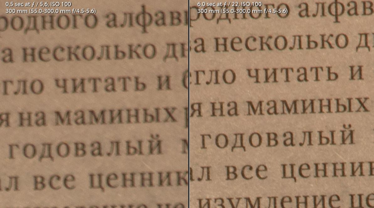

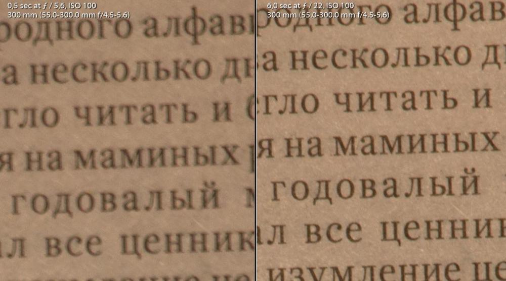

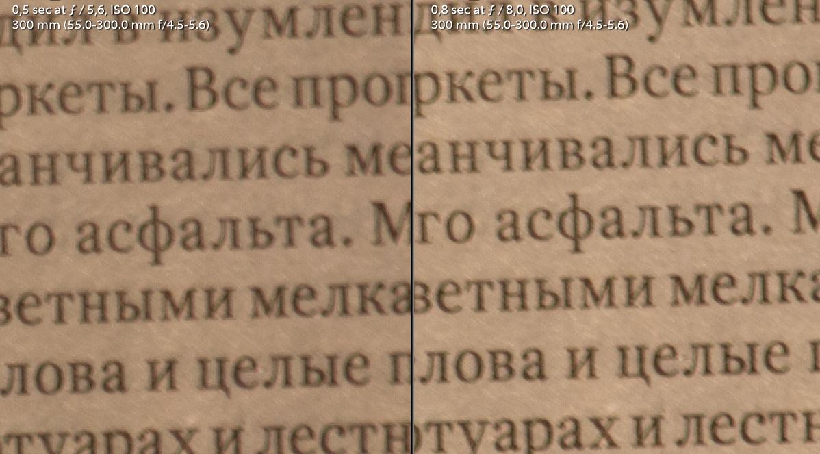

Приветствую. При тестировании объектива nikkor 55-300mm as-f dx vr обнаружил что он очень сильно мылит картинку на 300mm если диафрагма не закрыта на f14-f22. На f22 самые резкие фото получаются. При открытой диафрагме фото получаются очень размытыми. Я по началу фотографировал на него и думал что все дело в выдержке, и надо ставить поменьше, чтобы было четче. Но после теста понял что выдержка и шевеленка совсем ни при чем. Тестировал без стабилизатора, фокус одинаковый на всех фото, использовал таймер, модель камеры d3100, камера лежала неподвижно и движения никакого не могло быть. На 55мм и до 200 он ещё более менее, хотя самый резкий на f8 и чуть выше. Но это ведь вроде как теле объектив и он приобретался чтобы снимать издалека. В общем фото теста прилагаются, и вопрос мой стоит так: нормальная ли это ситуация у данного вида объективов или этот объектив надо отдавать в ремонт, или уже ничего с ним не сделать?

- обычно это бэк или фронт-фокус, ГРИП у обьектива на длинных фокусных уменьшается и изображение становится нерезким, ну а при закрытии диафрагмы грип увеличивается и изображение попадает в резкость... Если-же с бэк-фронт фокусом всё в норме - то у этого обьектива на фокусном от 200 и до 300 оптические характеристики ухудшаются, но явно не настолько - мой 55-300 резок на всех фокусных, если проверять со штатива и исключить фактор шевелёнки...

- если камера высокого класса - то в ней в меню есть режим поправки бэк-фронт фокуса и там просто вводишь поправку, в камерах типа Д90, если бэк-фрон на все обьективы, а такое бывает часто, можно открутить нижнюю крышку и подвернув по паре оборотов три болтика механичнеской юстировки, отьюстировать это дело, хотя в сервисе эьто делается програмно, но за деньги, ну и если небольшой бэк и фронт - то попробовать наводиться не по глазам, а по уша или кончику носа - на первое время помогает...
Самый простой способ проверки - снять под углом 45 градусов газету - сразу покажет куда улетает фокус от точки фокусировки, но лучше слепит специальную приспособу из картонки...

Сделал как вы описывали, действительно фокус уезжает перед газеткой, это судя по всему фронт фокус. Камера простенькая никон d3100. Про винтики для юстировки тоже почитал. Теперь проблема ясна, буду разбираться. Спасибо за ответы. А я уж думал объектив плохой rolleyes

К сожалению, Д - 3100 механически не юстируется и в ней нет коррекции в меню... стоит проверить ещё и китовый обьектив, и если проблема в камере - то на юстировку в сервис-центр, хотя в интернете и гуляет программа по юстировке в домашних условиях - можно поискать и попробовать самому...

Да, прежде чем вносить коррективы в тушку, надо бы проверить с другими объективами с малой ГРИП - одолжить 35/1.8G, 50 или 85 G.
И газетку располагать в нескольких метрах, а не на МДФ.
А этот же экземпляр 55-300 до 200 мм фронтит? Может оказаться, что достаточно на 300 мм

Это я по началу решил что надо в самом фотике что-то подкрутить и всё нормально станет. А теперь сделал больше тестов с линейкой и газеткой и специальной мишенью с делениями и понял что он просто промахивается. Но иногда и попадает, вполне резко. Значит выходит что надо искать закономерность где чаще попадает. Мб на какой то конкретной точке фокусировки или при определенном освещении. Буду тестить в общем. Спасибо всем за подсказки. clapping
