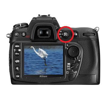

Про этот переключатель как раз все помнят, но забывают про переключатель справа от основного экрана, который предназначен для блокировки АФ.
Так там по-моему просто выбор точек, он ничего не блокирует. не помню точно, давно 300-тик в руках не держал
Именно блокиратор АФ - сам однажды на своём D7500 случайно задел его и не мог понять, почему перестала работать система АФ.

Блокиратор АФ (кнопка AF-L) на d300 не фиксирующийся, в настройках выставлена блокировка только при нажатии.
естественно я его переключал, о чем в первом сообщении написано и инструкцию я читал, спасибо)
Не эта кнопка, а блокиратор-переключатель, который ниже - L.
PS.
Нет, не ваш случай.
Это блокиратор зоны фокусировки. В этом случае точка фокусировки остаётся последняя выбранная и её нельзя переместить.
