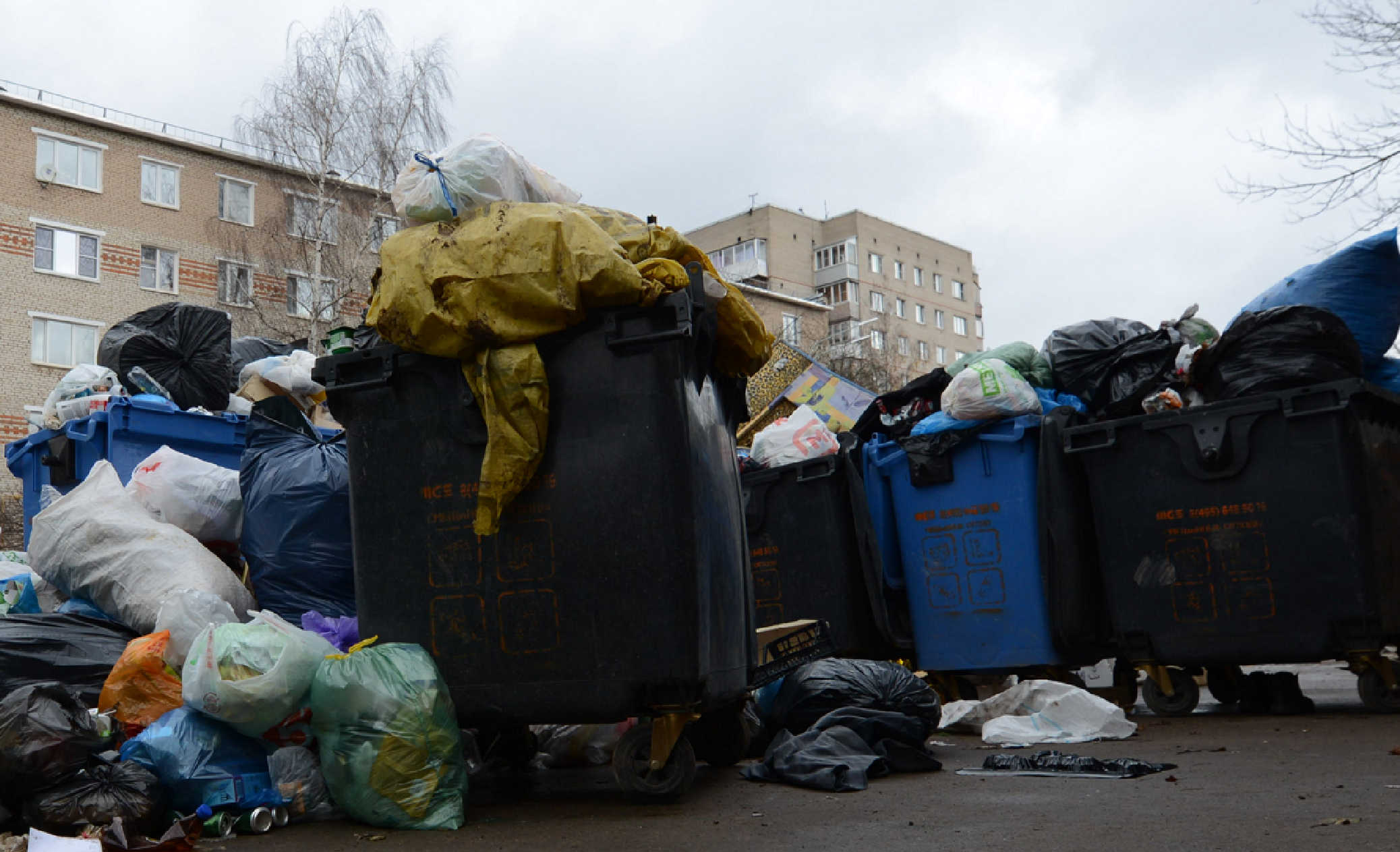

Кто живет там, где то там, в продвинутых или менее продвинутых государствах, поделитесь плиз отзывами и советами, как у вас собирают перерабатывают и утилизируют бытовой мусор.
Нужны идеи или подсказки, как быть и на какой передовой опыт сослаться, чтобы предотвратить разрастание помоек во дворах.
Для понимания прилагаю фото.
Третьего дня был на совещании у главы поселения (новая Москва).
У него идея фикс переместить вот такие помойки из придорожной территории во дворы жилых домов, из предположения, что зоны отдыха должны быть снаружи дворов, а внутри можно и помойки.
Нужны подсказки/советы, как, без глобального изменения затрат и технологий сделать так, чтобы во дворах такого не было.
Крысы, своры бродячих собак, бездомные животные, голуби - все там кучкуются у этих помоек. Насытившись бегут в подвалы домов.
Есть какие то мысли об организации сбора мусора не таким навалом, а так, чтобы это все не разлеталось по территории хотябы.
Или не идеи, а живые примеры как это у кого то реализовано лучше.
Предположу, что это должны быть какие то подземные контейнеры для сбора мусора. Но как их выгружают и что на поверхности? Кто контролирует порядок?

Когда все стоит на поверхности, то первый же брошенный пакет на подходе к контейнеру приводит к тому, что все остальные начинают метать через него.
Иногда стоит пустой контейнер, а к нему подойти невозможно.
Если контейнеры не такого, как на фоте, а большЕго объема установить под землей, то тогда виден предел заполнения - когда из земли мусор полез - значит это нарушение.
А тут он исходно сверху.
В Нидерландах не увидел не одной помойки.
Там каким то образом хранят под землей. А сверху небольшая такая штуковина видна, к которой подносишь карточку и она открывается.
Там еще и раздельный сбор мусора. НО интересует именно что там под землей и как это оттуда вынимают.
И как это реализовано в других государствах. Чтобы оценить возможность предложения такого же у нас тут.
Неужели у всех так?

У нас контейнеры, действительно, подземные. Стоят они везде, чаще всего на улицах, чтобы к ним можно было удобно подъехать. . В них выбрасывают мусор, упакованный в мешки. Внешне они компактные и чистые, их величина зависит от количества людей, проживающих вокруг. Могут установить несколько рядом. В эти контейнеры выбрасывают всякий разный мусор, рядом стоят контейнеры (такие же) для стекла, бумаги и пластика.
Выгружают их так:
https://www.youtube.com/watch?v=EJbzWPHw4II
Чтобы контейнер открыть, к нему нужно приложить свою карточку-пасс (их выдают в муниципалитете)
https://www.youtube.com/watch?v=Htu6NnVSYyA
Карточки ввели для того, чтобы контейнером пользовались ответственные люди, чтобы дети не играли и не забирались внутрь. Ну и чтобы контролировать оплату по вывозу мусора. Она входит в общий ежегодный муниципальный налог. Крупногабаритный мусор (мебель, бытовая техника, крупная упаковка, отходы ремонта) вывозятся на специальные свалки, въезд в них по тому же пассу.
Мусор из контейнеров и сортировочных свалок (там тоже контейнеры, только большие) каждый день забирается и отвозится на мусороперерабатывающие заводы.
В тех местах, где подземные контейнеры поставить трудно или нерационально (например, на хуторах), люди собирают мусор в свои собственные контейнеры на колесиках и по определенным дням недели выкатывают их на улицу на тротуар. Машина едет и их опорожняет. В остальное время контейнеры стоят на заднем дворе твоего дома в саду. Обычно три контейнера - для органических отходов, для пластика, и для всего остального. Контейнеры для бумаги и стекла всегда стоят рядом с торговыми центрами или в центре каждого квартала.
В городской черте - только подземные контейнеры.
