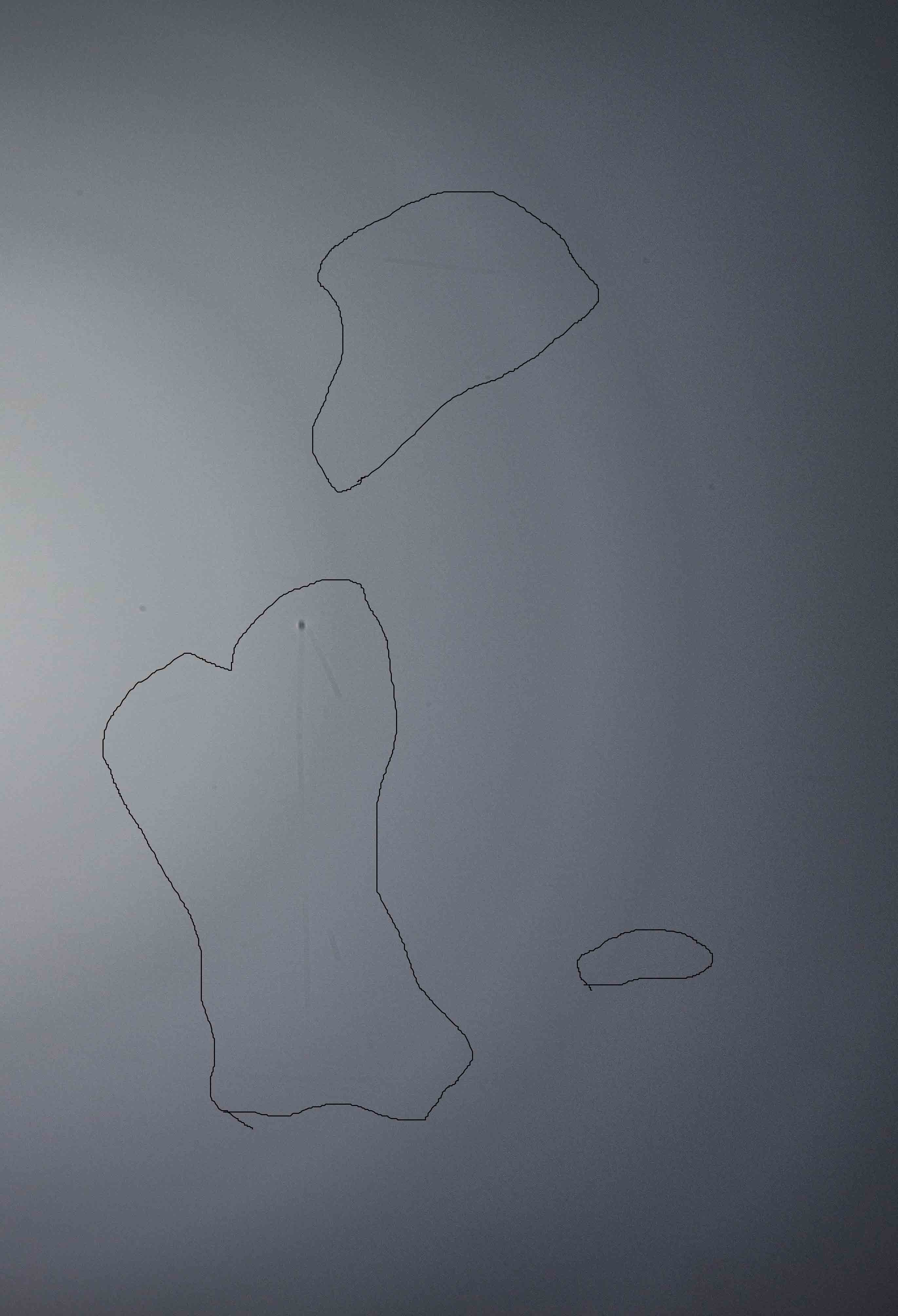

Здравствуйте. Надеюсь что вопрос задаю по адресу, первый день сегодня с вами. Ситуация грустная и банальная. Посмотрев несколько роликов на youtube решил почистить от пыли матрицу своего Nikon d610. Использовал для этой цели швабры и грушу, и вот последней пару раз коснулся матрицы (ну или фильтра стоящего перед ней, до конца технически не понимаю устройство) в итоге появилось несколько неглубоких царапин, заметных лишь под определенным углом и светом. На фотографиях, на диафрагмах вплоть до 22 царапины себя не как не проявляли. Вернее я так решил 3 года назад , проверяя фото на экране фотоаппарата (дело было в отпуске). С тех пор чистить матрицу боялся как огня, но вчера все же был вынужден сделать это снова, делал все очень аккуратно, на сей раз без прикосновений грушей, но в конце решил проверить нет ли царапин уже в Lightroom. И вот тут все стало заметно. Да, лишь на диафрагме f22 (24-70 2.8) и при увеличенном контрасте, четкости и рядом других ползунков, но заметно…
Пережив всю соответствующую гамму чувств, я озадачился вопросом ремонта. И вот на эту тему я как раз и пишу. В официальном сервисе Nikon мне объявили 53000 (необоснованно при стоимости фотоаппарата в 67000), в сторонних сервисах от 4000 до 12000, что выглядит крайне сомнительно..
Подскажите пожалуйста, как и где наиболее грамотно мне решить эту ситуацию? Есть ли надежные неофициальные сервисы? И какова может быть реальная стоимость ремонта с использованием новой, оригинальной матрицы? Пробег у фотоаппарата 10000. Заранее благодарю а внимание и помощь!
P.S. – прилагаю фото проблемы. Фото сделано на диафрагме f22 с корректировкой ряда параметров в Lightroom. При тестовой съёмки бе объектива царапин не видно, но как я понимаю проверять нужно именно с объективом, я прав?

Матрица то жива, это фильтр перед ней поцарапан, то есть попадалово тыщ на 5-10, так как сам фот не самый древний, то я бы начал с обзвона официалов

Я был уверен что фильтр отдельно не меняется, а только в сборе с матрицей, или я ошибаюсь?

Да, позвонил в оф. сервис. У них только полная замена матрицы, отдельно фильтр не меняют sad Может есть сторонние сервисы кто производит замену одного только фильтра?...

Что касается фотоаппарата, вот ни чего точно не изменится если Вы замените матрицу. Накрайняк, если где то всплывёт царапина, то её можно в редакторе убрать. Вот у меня матрица на д750 вся в пятнах. Вообще не мешает снимать.

Я бы постарался такой ситуации изначально не допустить, так как влажная чистка матрицы нужна только если есть жирные пятна, я всегда чистил пылесосом и нейлоновой кисточкой, поэтому шахта и матрица всегда в идеальном состоянии.
Не советую связываться с неофициалами, так как нет гарантии а). Что сделают вообще что-то, а деньги возьмут, на месте Вы проверить это не сможете Б). Сделают одно, но испортят другое.
Снимайте до 22, это у Вас, скорее, психологическая травма, что Ваш аппарат теперь не так совершенен)

Если так сильно заботит, то как вариант найти донора и заменить.
Проще все же не зажимать дырку и радоваться pardon

Да, все так и есть smile Предметно царапины не мешают, но психологичски напрягает этот момент..
И у официалов оставлять 53т совсем не готов. Вот и подумал что есть шанс пусть не за 10, ну хотя бы за 20-25 тысяч решить вопрос
