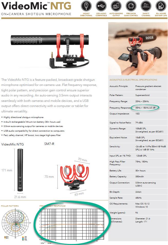

Снимать звук фортепиано непросто – диапазон большой.
Большинство накамерных микрофонов рассчитаны на частотный диапазон человеческой речи. Такие сейчас деликатно называют микрофоны для подкастинга.
Понятно, что такие микрофоны инструмент не раскроют. И даже если это Вам не нужно, скорее всего, Вы останетесь недовольны динамическим диапазоном итоговой фонограммы.
Из накамерных микрофонов посмотрите Rode VideoMic NTG у него кроме выхода 3,5 jack для подключения к Вашей Nikon D5600 есть USB-C выход, и вы сможете подключить его к ноутбуку и не будете привязаны к камере.

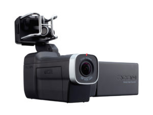

и видеорекордеры позиционированные для музыкантов:

Несмотря на неплохие характеристики накамерного микрофона Rode VideoMic NTG:
я не советую покупать видео-«пушку» (сленговое называние микрофонов с гиперкардиоидной диаграммой направленности) именно для записи фортепиано.
