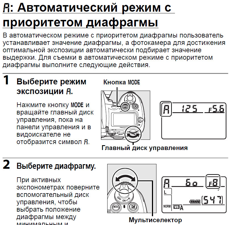

Уважаемые владельцы семисотки очень прошу помогите разобраться с изменением диафрагмы в свзяке с объективоем: AF NIKKOR 80-200mm 1:2.8 D MKII.
Выставлены следующие настройки объектива Между А и М выбран А. Диафрагма стоит на 22 и блокированна кнопкой, чтобы избежать ошибки fEE.
D700 по настройкам имеет левое сверху колесо на S. Передний левый переключатель стоит на S. Режим для съёмки стоит А.
Однако, крутя правое колесо значение диафрагмы не меняется. Если преключиться в режим М или S Выдержка меняется, но диафрагмой не могу управлять. Кнопка AE-L/AF-L не реагирует на переключение с выдержки на диафрагму. !!!По сути дела сейчас адекватно работает лишь режим съёмки S!!!
Я ещё зелённый новичок в никонах. Пару дней назад приобрёл D700 практически в новом состоянии пробег около 12.000,- очень ухоженный с виду. Но никак не могу приспособиться к этой связке. Не понимаю, где лежит проблема. Заранее благодарю за посильную помощь.
P.S. Кнопка объектива FULL/LIMIT заработала, как только объектив установил на камеру.

должно работать так

Sanitar писал(а): Сб окт 23, 2021 12:34
должно работать так
Спасибо, сразу заработало всё, как надо. Почему-то не обратил внимание на переднее правое колесо. Ещё раз благодарю.
