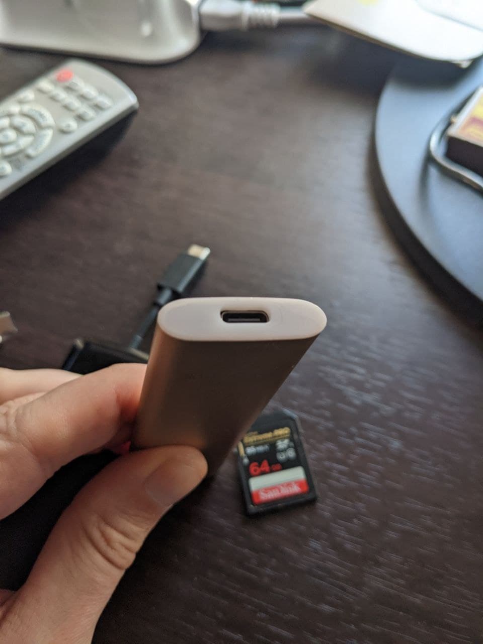

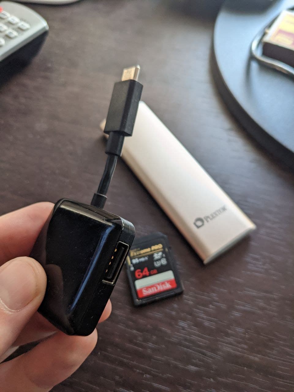

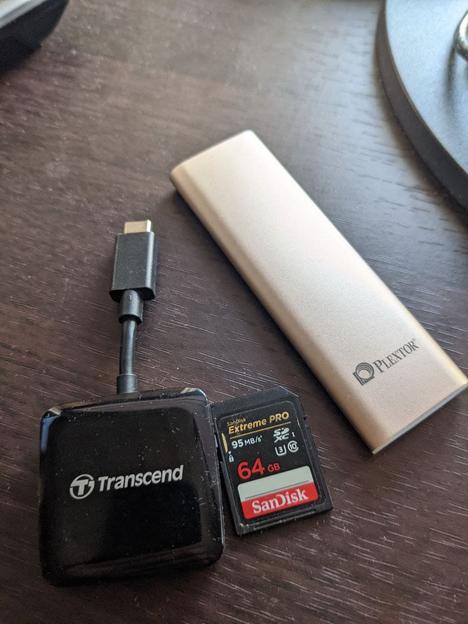

Не знаю как с XQD сетапом, но для себя придумал еще в 2017 году мобильный сброс, когда был на выездных полностью автономных съемках по неделе-полторы.
Просто usb 3.1 кардридер с type-c, мобильный SSD Plextor на 512 Gb с type-с (скорость передачи 300Мб в сек), никаких повербанков.
Ридер в телефон, ssd в usb порт картридера и через файловый менеджер на телефоне всё напрямую с фленки на SSD сливается.
Можно по отдельности, сначала подключить кардридер и скинуть материал на телефон, потом отдельно подключить ssd и скинуть с телефона на него. Скорости очень большие. Автономность и надежность очень высокая.
