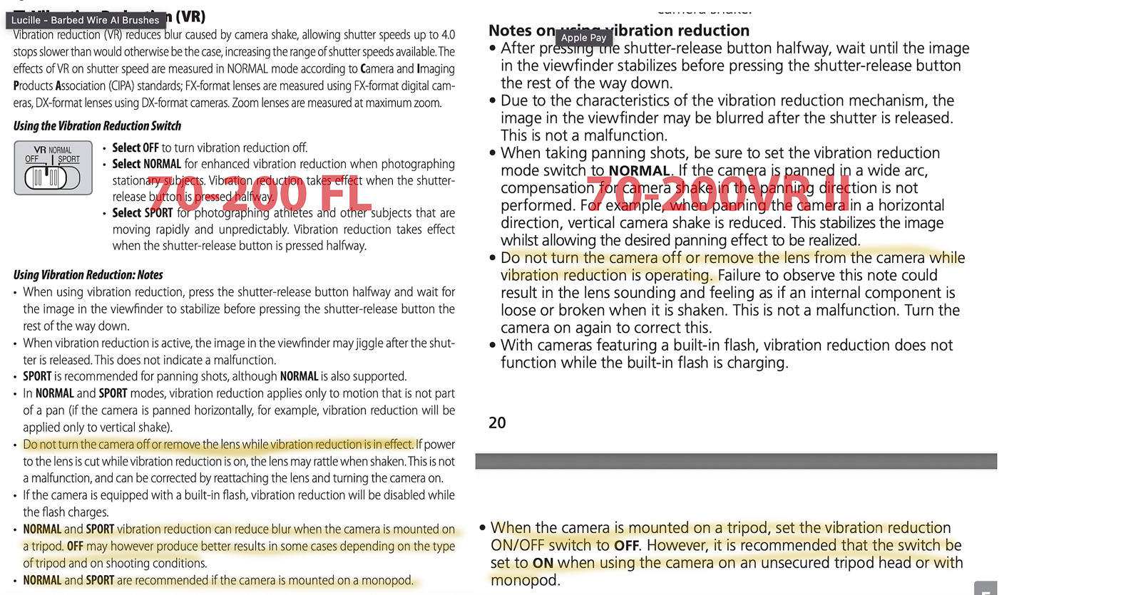

Deesy
Сообщения: 3215
Re: Стабилизатор NIKKOR 70-200mm f/2.8E FL ED VR
Сообщение Deesy »
Veridor писал(а): Вс янв 02, 2022 14:29
Специально скачал инструкции к 70-200/2,8 VRII и FL. Ничего подобного не нашел, сам же оставляю VR всегда включенным, отключаю только на штативе. Посмотрел инструкции к камере, ничего подобного не нашел.
Nikon 70-200 VR II
Nikon 70-200 FL

ИзображениеVR by Евгений Павлов, on Flickr
Соответственно VR начинает работать, только по полунажатию кнопке спуска. Нельзя выключать камеру при полунажатой кнопке спуска, именно когда работает VR. Соответственно сейчас проверил на практике. Выключение просто, не дает никаких стуков в объективе. Выключение же при удерживаемой полунажатой кнопке, приводит к постукиванию в объективе. После включения камеры и потом выключения, никакого постукивания уже в объективе нет.
