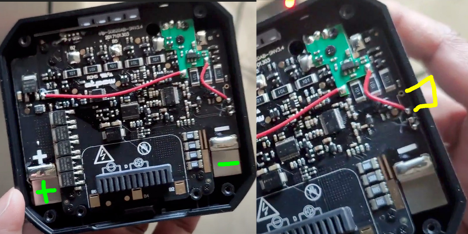

решил открыть профильную тему и поделиться одной проблемой и ее решением .
давно, примерно как только вышла, купил себе AD600 Pro. с китая. толи на алике, толи на ebay. к ней тогда же заказал и X1Pro но позже апнул его на R2Pro Mark II от адорамы (второе поколение поджигателя). так вот. вспышка приехала, была проверена и убрана в дальний угол фото чулана. не трогал ее довольно долго. но тут вдруг решил забрать ее с собой. каково же было мое удивление когда батарея оказалась - дохлой. при подключении к зарядке - зарядка ничего не показывала. даже не показывала ошибку. беда в том что при провозе таких бандур в ручной клади, а по-другому никак нельзя, иногда просят включить прибор и показать что оно работает. а тут просто мертвое все. полез искать в инете и нашел "забавную" историю с этими батареями что они дохнут практически у всех. но так же нашел решение. пока не понятно на сколько это будет длительное решение ибо батарея была севшая в ноль. насколько многие из нас знают литиевые батареи лучше хранить в полузаряженном состоянии. но в отличии например от dji дрона в котором установлен умный контроллер и если вы зарядили батарейку на 100: и не пользуетесь ей - то через несколько дней контроллер начнет постепенно разряжать саму батарею до половинного уровня. здесь же батарейка было полностью в 0 что очень плохо для литиевой. ну что же. снял крышку открутив 6 болтов (2 болта на крышке оказались фальшивкой). четко видны силовые контакты для батареи. достал универсальную зарядку для литиевых (хотя в целом подойдет любая с возможностью поднимать напряжение. ибо для лития главное "поймать" момент окончания заряда а нам нужно просто наполнить банки до момента когда родной контроллер воспримет их как "севшие". а не "мертвые"), начал с 6 вольт (2S), постепенно увеличивая до максимально возможной для зарядки - 6S (24V) но на данной батарее - 28в. думаю тут уже подхватит родной контроллер - ан нет. в общем на плате есть 2 контрольные точки которые нужно перемкнуть между собой для перезапуска. в итоге после замыкания - родной контроллер узнал батарею и начал вливать в нее энергию =)

на фото - зеленым показаны контакты для восстановления напряжения на батарее. желтым обозначены 2 контакта которые нужно на секунду замкнуть

У меня так батарея от 860ii умерла когда не пользовался 2-3 месяца, вздулась.
Поэтому сейчас все godox батареи держу на 60% заряда при хранении, либо периодически использую меняя, не давая долго лежать резервным АКБ.

если вздувается - то однозначно на выброс. как вариант (если вдруг руки растут из нужного места) можно отпаять элементы, купить подобные и заменить. но как-только увидели вздутые литиевые - ни в коем случае не заряжать их.
ну и лучше всего на момент хранения: если это позволяет конструктив - отключать элементы от потребителя. в моем случае я забыл отключить батарею, но не знаю "высосала" заряд сама пыха или такой кривой контроллер. будем посмотреть

Да естественно после вздутия я батарею утилизировал, я прекрасно понимаю как они взрываются и ну его нафиг такое пиротехническое шоу в квартире )
Да, я тоже стараюсь хранить батареи вне вспышек и моноблоков, не уверен что это имеет смысл, но на всякий случай ).
