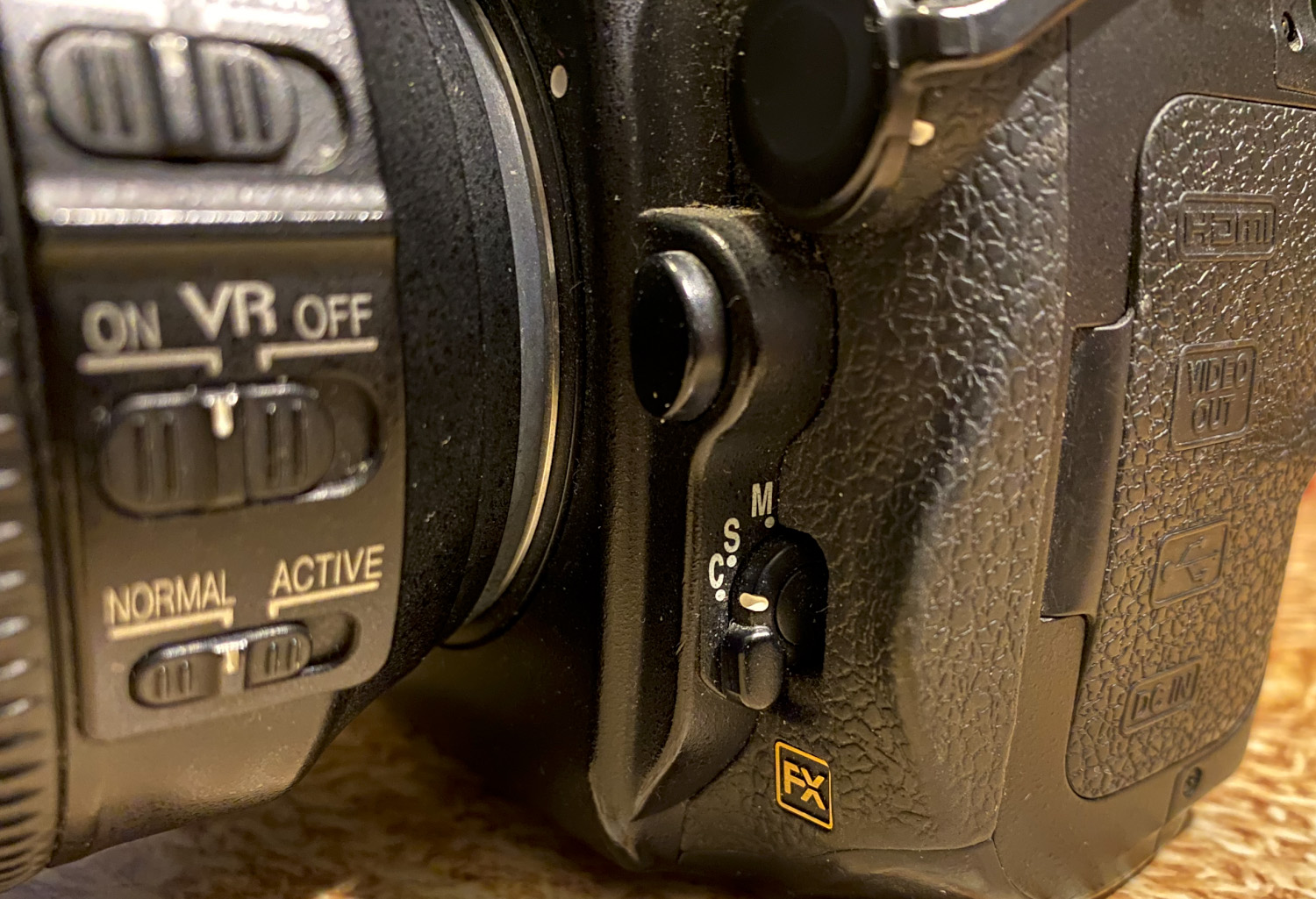

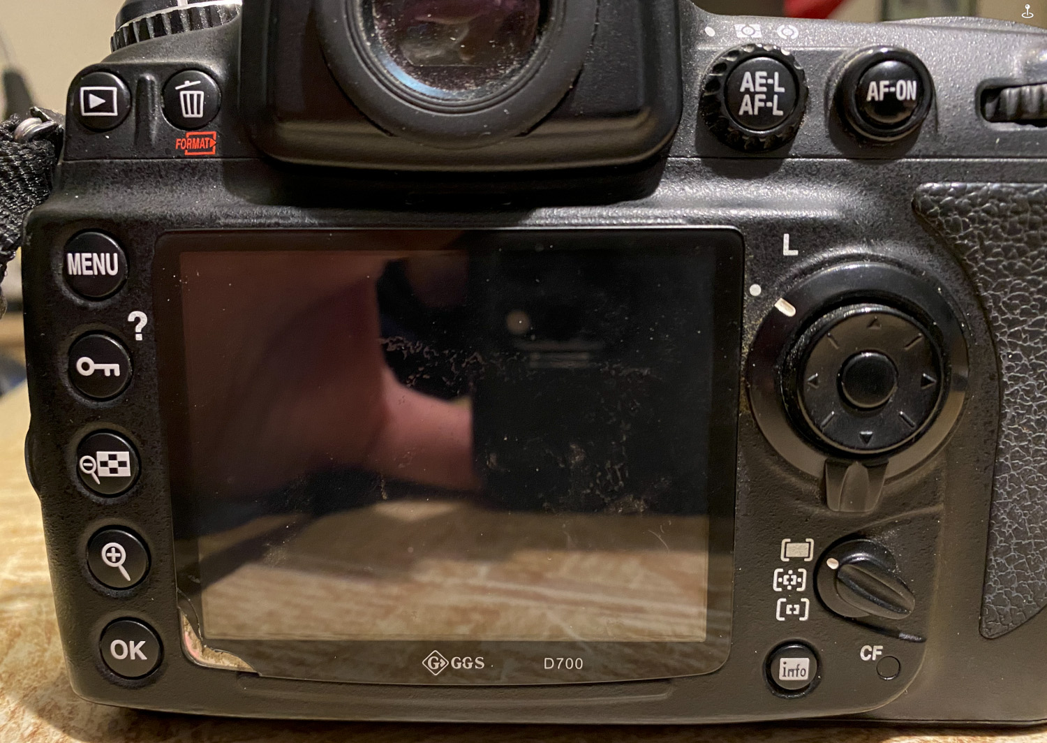

У меня давно нет Д300 (уже лет 10, как нет), и ничего по нему не помню, но остался Д700. Насколько помню, управление у них было одинаковым, камеры практически одногодки. Вот достала из дальнего шкафа:
В Д700 есть переключатель режимов фокусировки (на тыльной стороне камеры, рядом с экранчиком). В нем три позиции: нижняя - съемка по единственной точке АФ, чуть выше - динамический режим с выбором положения зоны фокусировки, и самый верхний - это автоматический, при нем камера фокусируется на самый ближний объект.
Если сбоку выбран режим AF-S, то в первых двух режимах в ВИ показывается положение точки фокусировки, а в самом верхнем - набор квадратиков, которые покрывают ближайший объект, который попал в зону фокусировки камеры.
Если AF-C, то в перых двух режимах тоже показывается положение точки фокусировки, а в верхнем - ничего показываться не будет, камера должна автоматически выбрать самый ближний объект и его отслеживать. Но работает это не очень надежно.
Сбоку - это здесь:

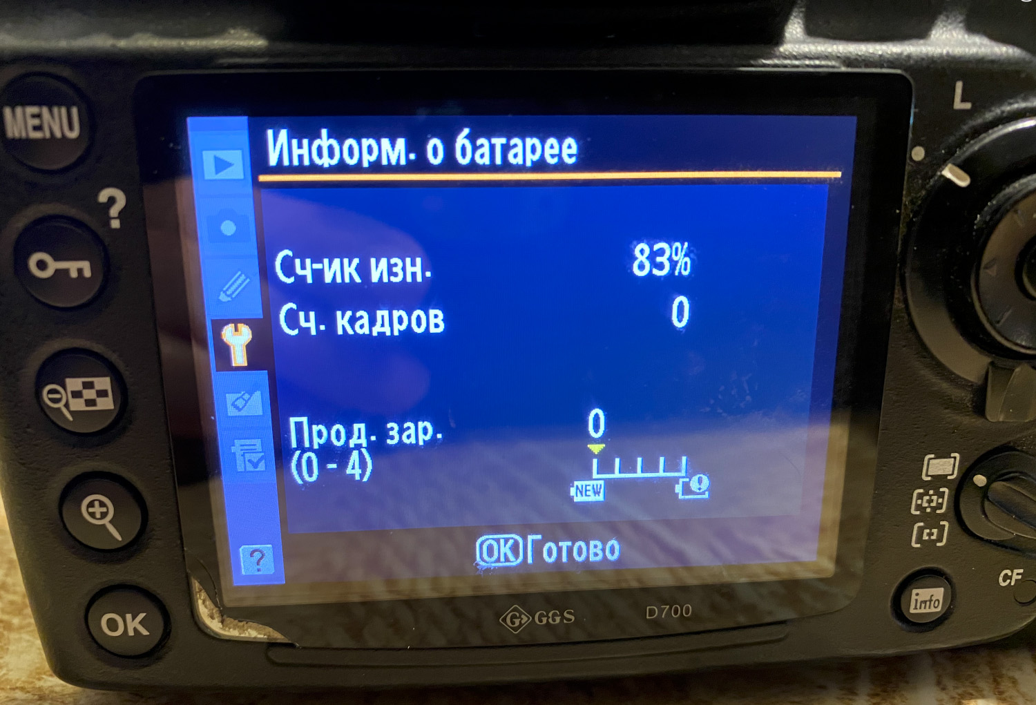

Что касается батареек, то у меня только родные (6 штук), покупались еще для Д200 (2007 год) и Д700 (2008 год), снимала с ними на Д200, Д700, потом на Д90 и Д300. На всех срок жизни - "новая", эти батарейки трудно уработать, но если лежат долго в шкафу без дела (года), то со временем разряжаются:
