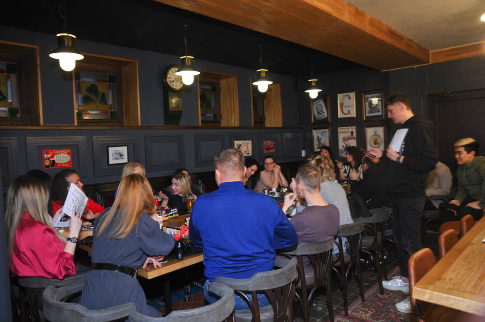

Локация в которой я снимал

Скорее всего темный потолок, от которого свет вспышки отражается недостаточно - соответственно отражение в основном от лопуха - и почти как "вспышкой в лоб".

А каких ещё лиц Вы ждете в жарком помещении с желтыми стенами и столами, да ещё и у людей, разгоряченных выпивкой, кофем и эмоциями? Изображение Ну возьмите картинки, загрузите в Фш и подредактируйте чуток, дел минут на десять-пятнадцать
