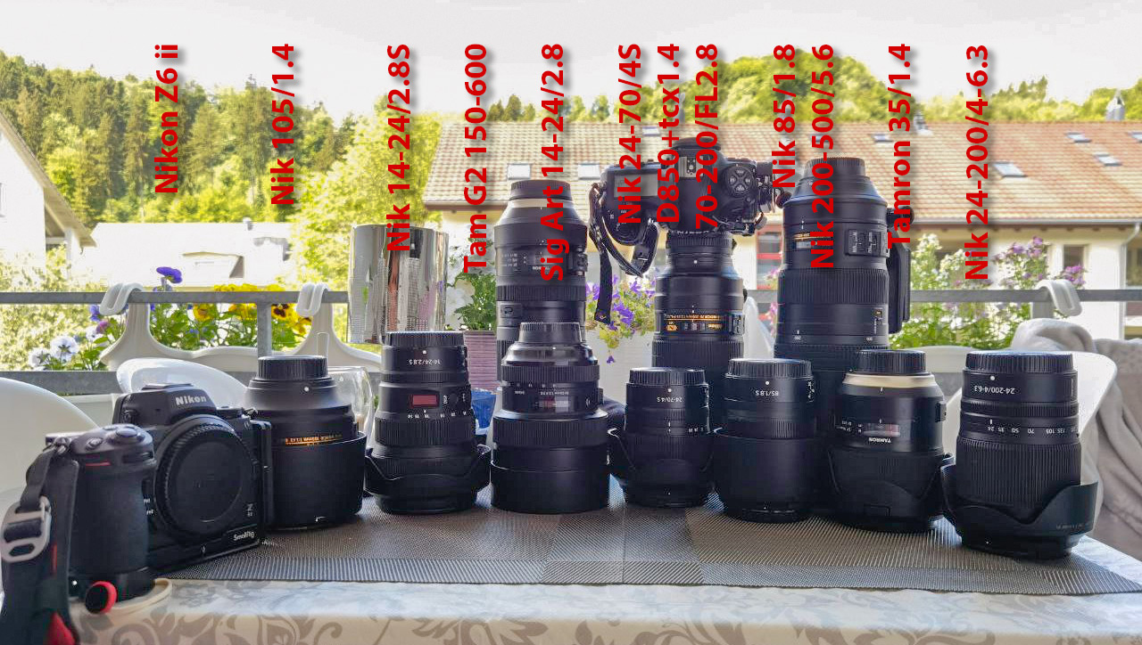

Итак, раз в руках на какое-то время появилось несколько интересных стекол, решил сделать сравнение. Так как снимал с балкона (можно сказать соседские окна) то полностью фотки шарить не буду. Буду как и предыдущем примере вырезать куски, накладывать в один кадр и делиться с вами полноразмерами, пряча при этом где на какое стекло снято. Там где было возможно снималось на зедку6 (иногда с переходником). Иногда на D850. Местами возможно использовал Nikon TC 1.4III. Как правило снимал на открытой, потом на f/4, f/5.6, f/6.3, f/8, f/11. В сравнение вошли (в порядке увеличения фокусного):
1. Nikon 14-24/2.8S
2.Sigma Art 14-24/2.8
3. Nikon 24-70/4S
4. Nikon 24-200/4-6.3
5. Tamron 35mm/1.4
6. Nikon 85mm/1.8S
7. Nikon 70-200/2.8FL
8. Tamron G2 150-600/
9. Nikon 200-500/5.6
10. Nikon 300/4PF
11. Nikon TCx1.4 iii
используемые камеры - Nikon Z6 ii & Nikon D850
для сбора - вначале импорт в лр с выключенными шумодавом и резкостью но включенной обработкой ХА. далее в фш и экспорт без изменения структуры в джипег с качеством 75
Все снималось со штатива, в этот раз с использованием пультов. фокус по центральной точке. фокусировка на максимально открытой диафрагме. дальше не трогалась, только менялась диафрагма. на зедке - пинфокус. на д850 - лайв вью. если что-то забыл, или сделал не так, пишите - пока стекла у меня могу переделать некоторые тесты.
изначально буду выкладывать сравнение только на f/8
Файл со сравнительными размерами стекол (тамрон 150-600 и никон 500-600 на самом деле более менее одинаковые):
