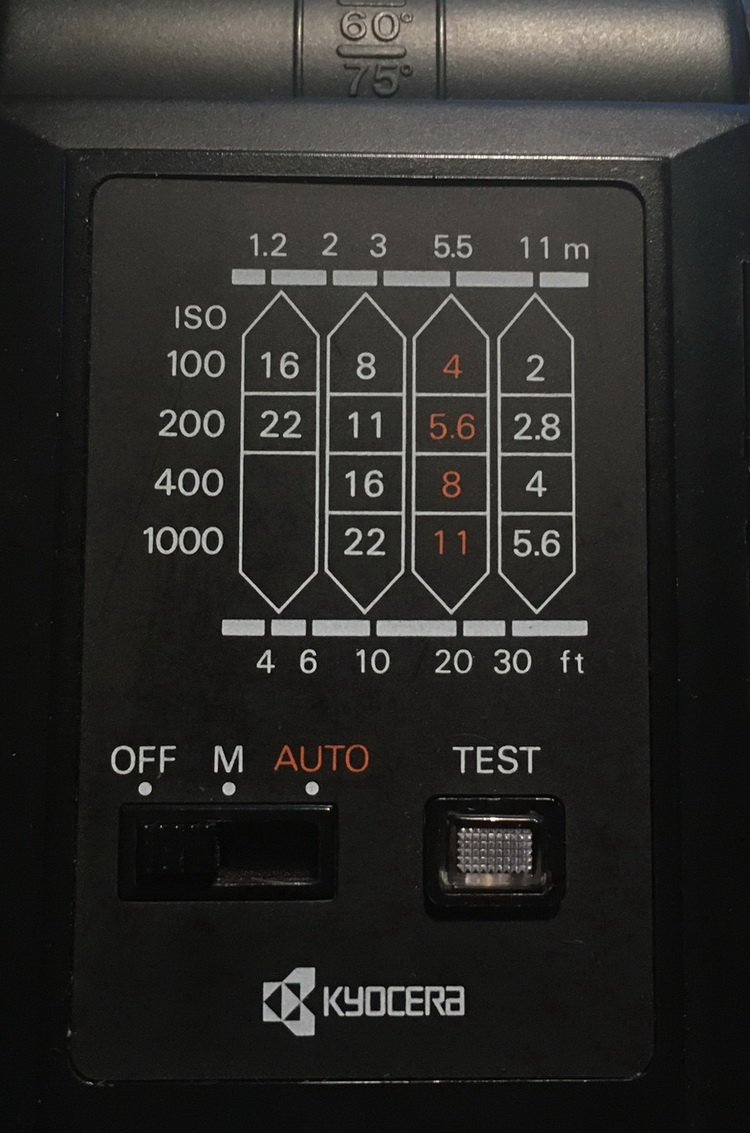

Доброго времени суток, уважаемые форумчане! Приобрёл интересную вспышку yashica auto sc-220, только после покупки смог протестировать и был озадачен возможностями работы данной вспышки с фотоаппаратами Никон. В вопросах, связанных со вспышками, не разбираюсь вообще, полный ноль и новичок, так сказать
Методом проб и ошибок понял, что вспышка просто поджигается от фотоаппарата, совершено не синхронизируя с ним экспопару (в видоискателе значка вспышки нет, а судя по инструкции, нечто подобное должно появляться при подключении). Если снимать в ручном режиме, устанавливая диафрагму по таблице (прикреплю к теме), очень часто происходят пересветы/фотография темная в принципе. Может быть, кто-то знает, какой должна быть выдержка для работы с такой вспышкой?

А с чего бы ей синхронизироваться с камерой Nikon? Эта старая вспышка была разработана для зеркалок Yashica и Contax и её очень простенький автомат работает только с ними:popovivanyur писал(а): Пн июл 18, 2022 16:31
This bounce flash was originally designed for use with a wide range of Yashica and Contax SLR cameras. On hot shoe-equipped SLRs such as the Yashica FX-D and Contax 139 Quartz, the Yashica CS-220 flash supports automatic operation, including setting the shutter speed and displaying a flash-ready indicator in the camera's viewfinder. Although intended as a flash for Contax and Yashica SLRs, this bounce flash works in manual mode with a wide range of cameras, including digital models from Panasonic, Fujifilm and other manufacturers and supports lenses down to 35 mm.

Спасибо за ответ, уважаемый say2014! То, что Вам с Вашим огромным опытом кажется очевидным, новичку совсем не понятно. Вы можете подсказать, как можно работать с этой вспышкой? Уже понял, что про режим приоритета диафрагмы можно забыть, значит ли это, что выдержку надо ставить "на глаз", или все такие есть какие-то общепринятые нормы?

Эта вспышка будет работать только по центральному контакту, никакой автоматики, все вручную. На практике можно выставить диафрагму, выдержку и чувствительность ИСО с недодером по замеру в 1-2 стопа, и делать пробные кадры, подбирая ИСО для правильной экспозиции при работе со вспышкой. При смене сюжета повторить заново

"Общепринятые нормы", а точнее краткая инструкция по работе - в табличке на задней поверхности вспышки. Ставите на камере ISO 100 (к примеру), определяете на глазок дистанцию до объекта - получилось к примеру, 5,5 метров, находите в таблице на пересечении этих значений цифру 4 - это та диафрагма, которую надо установить для правильно экспонированного снимка. Делаете снимок - если всё ОК, замечательно, если пересвет/недосвет, то изменяете в соответствующую сторону диафрагму или ISO. Да, выдержку устанавливаете не короче выдержки синхронизации для своей камеры, к примеру - 1/160-1/200 и её для начала не трогаете.
PS. Поправка - выдержку устанавливаете 1/100. Такая выдержка синхронизации была на этих камерах (Yashica FX-D, Contax 139 Quartz), соответственно, табличка на вспышке рассчитана на это значение.

Какой сарказм, что Вы, не хотел обидеть. Просто для моих фотозадач вспышка не нужна, тут попалась вот эта Яшика, взял, особо не изучая вопроса, больше для тренировки. Огромное спасибо за информацию про выдержку 100, именно это мне и необходимо было узнать
