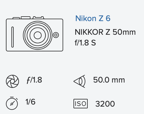

На Д810/850 у меня предел 1/40 (это чтобы наверняка без шевеленки на оптике без стаба), на зетках совсем другая история:

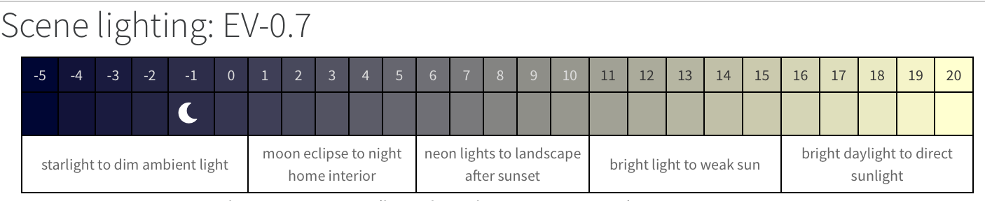

освещенность такая (это очень слабый свет вдали от освещенного города, в городе на порядок светлее):
https://toolstud.io/photo/light.php?ape ... ldensity=0

Конечно, это для статики, а для динамики выдержка определяется скоростью движения того, что снимаете.
