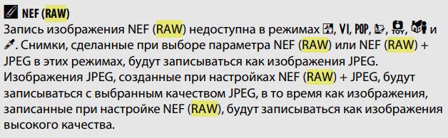

Всем привет. Перебрала уже все форумы по своей проблеме, но так и не нашла ответ на вопрос нигде. Дорогие пользователи Nikon D7500, у меня такой вопрос. Выбираю качество изображений для съемки RAW, выставляю всё по инструкции (Меню-Запись изображений NEF (RAW)), но на выходе всё равно получаю снимки в JPG. Я уже готова плакать. Что я не так делаю? В чем может быть проблема?

На колесике сверху не стоит ли зелененький режим Auto или effects?

Нет, на колесике стоит режим Р.

Посмотрите, какая установлена чувствительность (ISO). Если Hi-ЧБ1 или Hi-ЧБ2, то записывается только в JPG. Это для D7200, думаю, что и для Д7500 аналогично
Может сбросить до заводских настроек?
действительно - две кнопочки с зелеными точками справа-вверху и слева-сзади (нажимать одновременно)
