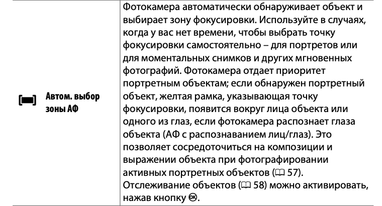

Это до тех пор, пока не включите распознавание лиц/животных (на z6/7 это функция а4 в любительском меню). Как только ее включите, камера будет искать лицо или морду, как только найдет, обведет ее желтым квадратиком и уже потом будет отслеживать по мере ее перемещения по кадру. Кнопку фокусировки при этом нужно все время придавливать.

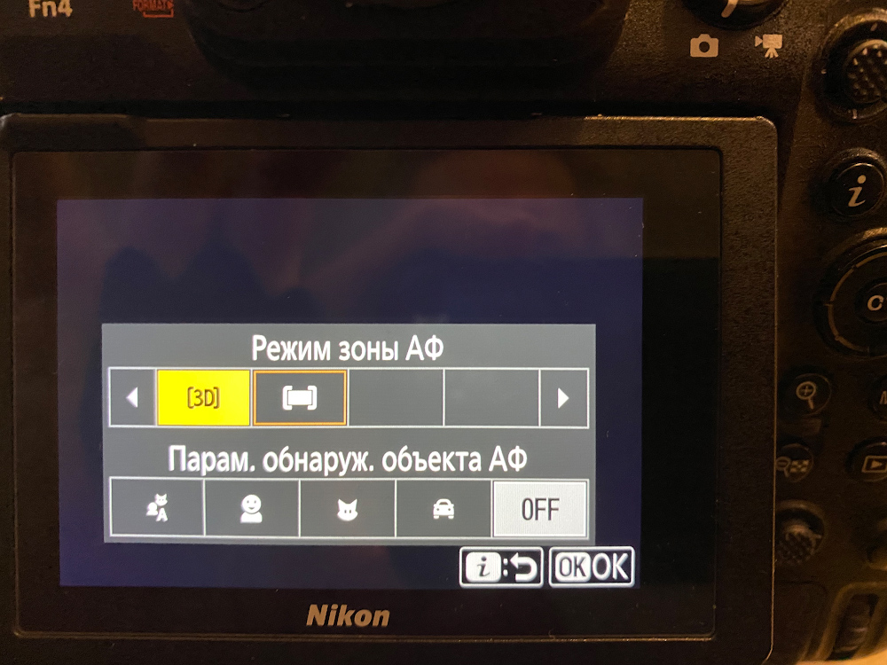

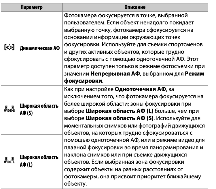

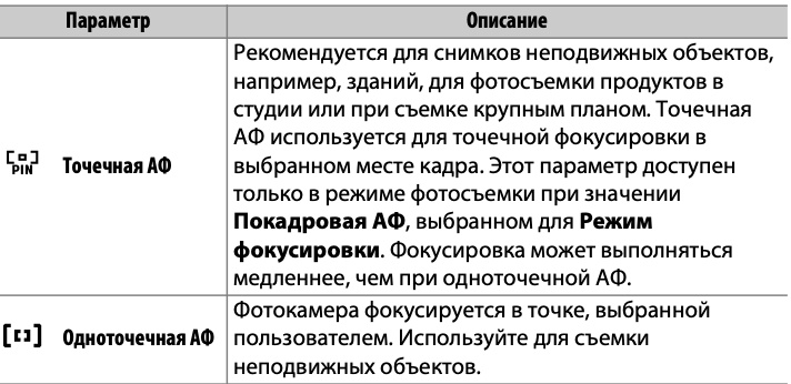

Остальные зоны:
