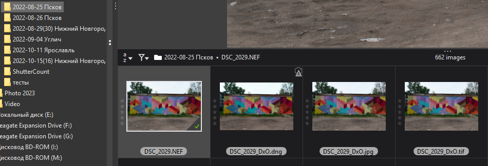

Сейчас попробовал сконвертировать NEF сразу в JPG, TIF и DNG - всё конвертируется и сразу становится видным для DxO, в т.ч. после перезагрузки программы:
в проводнике PhotoLibrary
Может, у Вас фильтр стоит только на RAW или при сортировке остальные форматы оказываются внизу списка?

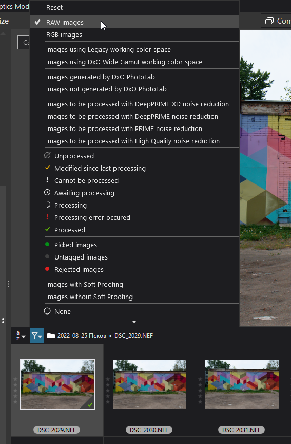

Ради интереса попробовал поставить фильтр только RAW - и все конвертированные файлы исчезли:
А при сортировке по размеру файла они ушли в конец списка...
Огромное спасибо!!! Помогло!! Действительно фильтр был установлен))

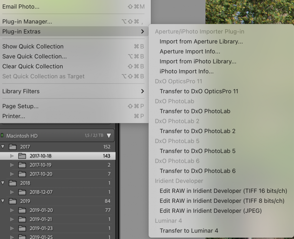

Но из Лайтрума к сожалению все равно не переносит в ДХО.
Так тот плагин, который показала Юлия, это и должен делать. Найдите, скачайте и проверьте... smile
Re: DxO PhotoLab
jerrri писал(а): Вс май 07, 2023 11:41
Извините, Юль ничего не понял. Это какой-то плагин дополнительный?
Когда устанавливаете (или обновляете) на компе Лайтрум, то в конце процесса автоматически устанавливается и этот плагин.
Но из Лайтрума к сожалению все равно не переносит в ДХО. Попробовал 4-ю версию - там переносит без проблем Изображение
Все переносит, если переносить аккуратно и правильно.

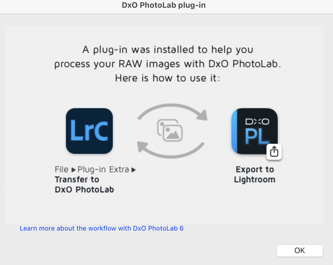

Прежде всего, из Лайтрума в ДхО нужно переносить по команде Export, для нее открывается специальное окно с настройками:
В этих настройках важно указать, в какое приложение переносите картинку, в какую папку (иначе не найдете), как назовете, в каком формате, и проч. Я специально загубила ББ картинки, чтобы ее было легко опознать.

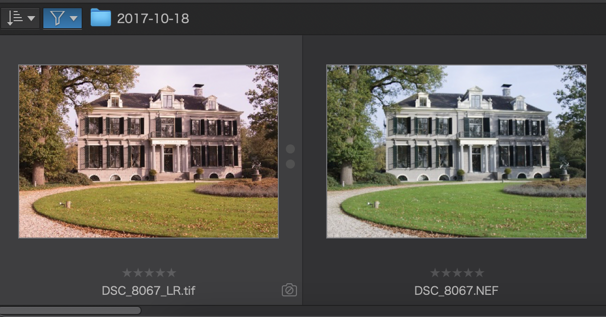

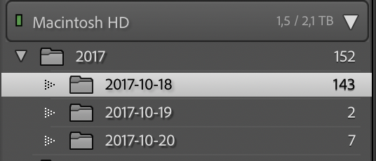

Она открывается в браузере ДхО (если открыть соответствующую папку -ту, в которой находился оригинал):
Здесь первый фрагмент - браузер в ДхО, второй - из Лайтрума.
