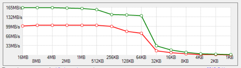

Предлагаю желающим выкладывать результаты тестов карт памяти. Для тестирования предлагаю использовать USB Flash Benchmark https://www.softpedia.com/get/System/Be ... ench.shtml который волне наглядно показывает скорость работы карты.

SD SanDisk Extreme PRO 32GB V30
Зеленый чтение, красный запись.

Лучше использовать другое ПО, то что используете Вы создаёт на карте файлик и с ним же и работает, то есть никакой объективности, а вот если взять ПО способное тестировать весь объём то это уже куда познавательнее, особенно если сделать 2 теста с интервалом скажем в пол года.
