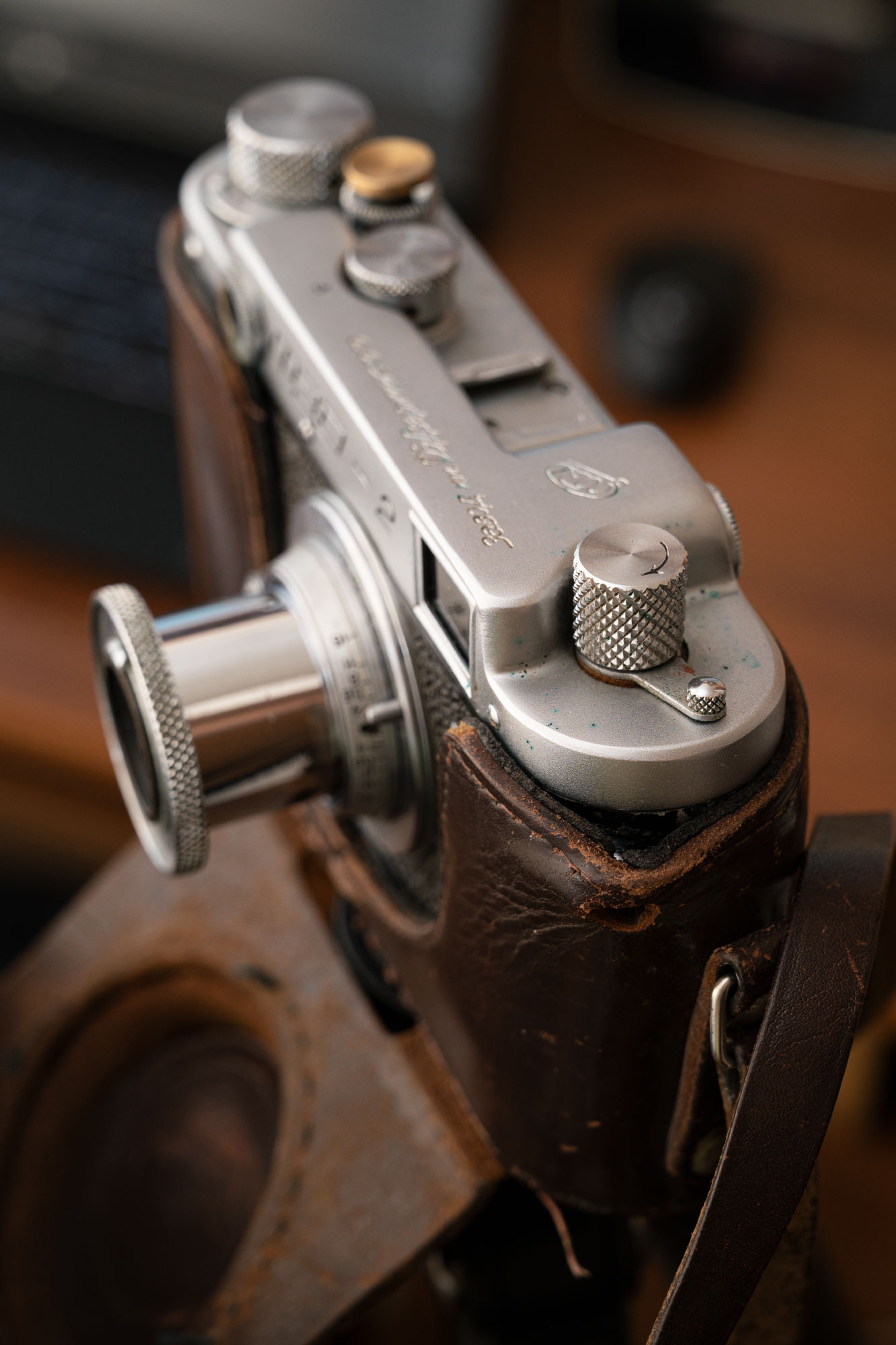

Подскажите, каким средством можно убрать окислы с корпуса фотоаппарата ФЭД-2. Примерно полгода назад очистил корпус от этих пятен, но вот они проявились снова. Аппарат хранится в родном чехле, дома, в сухом и темном месте. Может они от чехла и появляются, тогда что с ним делать? На солнышке просушить как следует?
P.S. Аппарат моего дедушки, поэтому купить другой такой не получится.
Ещё раз очистить, просушить и покрыть корпус в этих местах тонким слоем прозрачного бесцветного акрилового лака (можно для ногтей). На ровных участках он потом сотрётся, но дырки закупорит.
Попробую. Спасибо!
