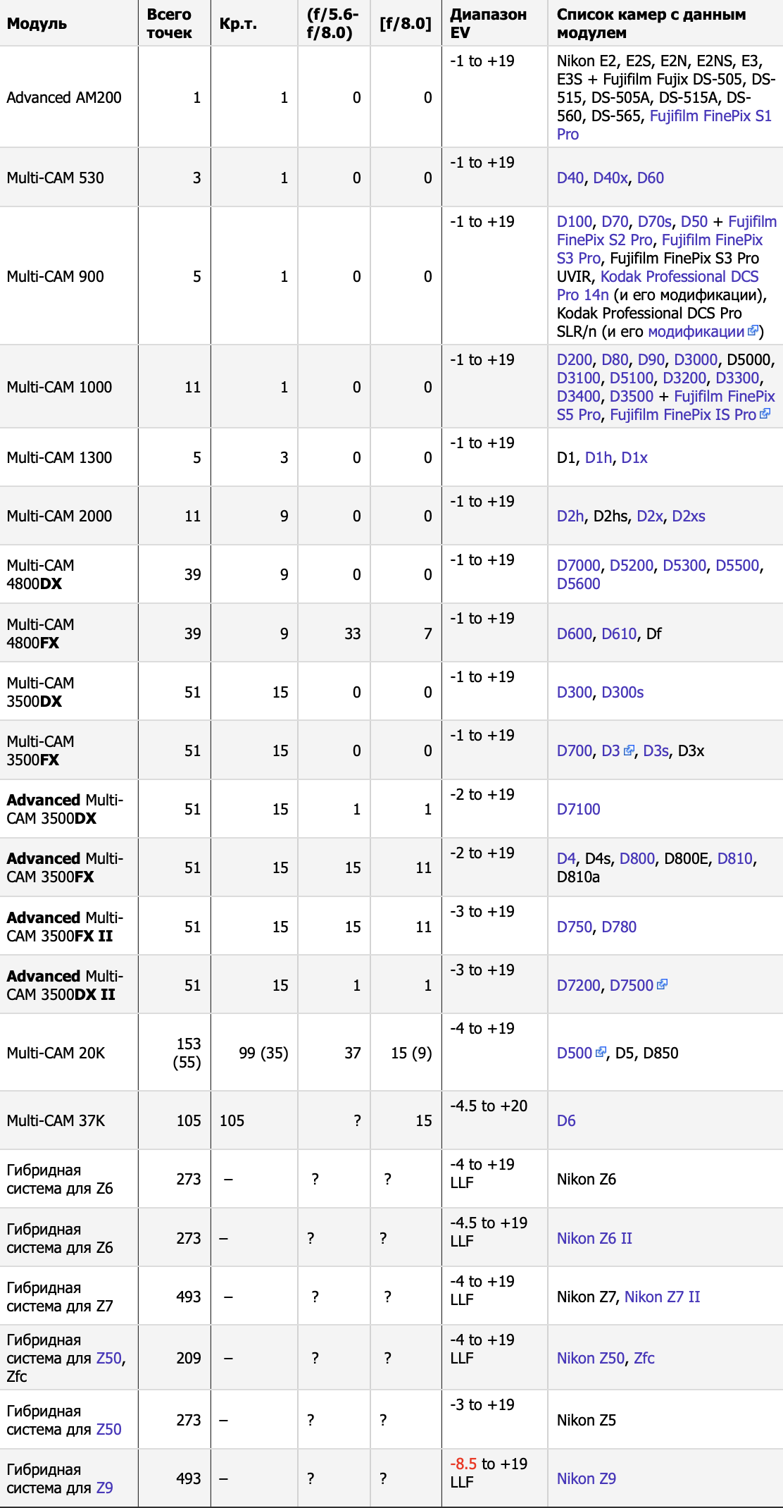

jaczip писал(а): Вт янв 09, 2024 13:43
Если только зеркалку, как вторую камеру и только для фотоохоты, я бы взял D500. Если память не изменяет там модуль фокуса от D5, ещё лучше чем 850, разрешения вроде так же как у 850 а шум сегодня не проблема. Сам не раз задумывался о такой покупке.
На Д850 и Д5 стоит один и тот же модуль АФ. 99 только крестовых точек. Д500 повторяет Д850 в кроп-режиме. У Д850 ДД намного больше, чем у Д500. И шумов поменьше. Фотоохота - в основном на высоких ИСО идет (чтобы выдержка покороче). И часто - серией (если динамика).
