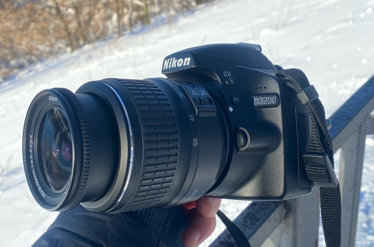

Добрый день.
Купил Б/У Nikon D3200 за 12000 руб
Фотографирует без проблем. Но на видео - при его просмотре на компе или с фотика - нет звука. На компе при просмотре идет шум в колонках, а на фотоаппарате просто тишина. Так же при фокусировки нет звука. Но в настройках уровня звукового сигнала с динамика идет звук. Кажется тот, который должен быть при фокусировке. Подключал внешний, самый простой микрофон. При просмотре на компе звук появился, а при просмотре на камере - нет. Пробовал менять всякие настройки звука в параметрах видео - ручная чувствительность звука и автоматическая. Проблему не решило. Когда подключаешь внешний микрофон, в меню настройки звука шкала постоянно прыгает,в зависимости от силы внешнего звука. ну как это должно быть. А во встроенном микрофоне шкала подымается на 1/3 и стоит на месте, ну иногда может произвольно двигаться, сама по себе. Но на изменения внешних сигналов не реагирует. Пробовал делать сброс настроек в меню камеры - тоже тщетно. Кто сталкивался с такой проблемой и есть ли простой способ ее решения. или смириться и на крайняк купить мини-внешний микрофон. Хотя признаться, мне видео не особо надо. но все же, хочется чтобы все работало)
Нет звука при просмотре видео и при фокусировке.

Re: Нет звука при просмотре видео и при фокусировке.
Ну мне кажется вы уже и сами всё поняли, тут очевидно что не работает встроенный микрофон (а возможно еще и динамик воспроизведения). Использовать только внешний микрофон, ремонтировать смысла нет.
А звук фокусировки будет только в режиме AF-S если что (в AF-C не будет звука), обратите на это внимание.
Да, действительно. Попробовал сменить разные режимы фокусировки и звук фокуса появился. Ну а в видео, самой собой, все так и осталось)
