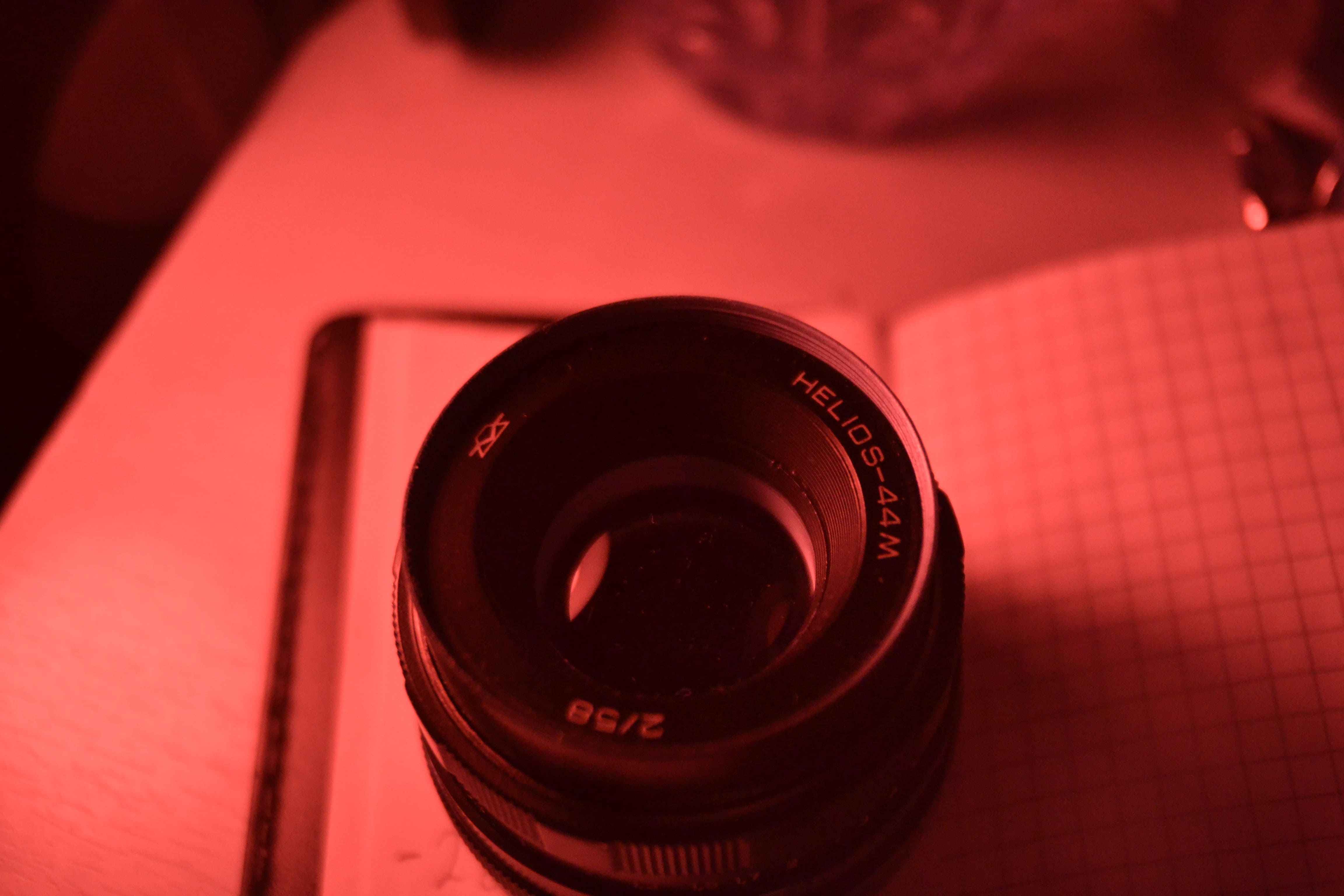

Сразу хотел бы сказать, что я не профессиональный фотограф и даже не любительского уровня, но несколько лет назад увлекался Зенитами немного, потом забросил. К чему это я - недавно при разборке гаража знакомого нашлась зеркалка D3100 с виду целая. При это лежала в чехле и вроде как потопов в гараже не было. Знакомый отдал ее мне, но, как оказалось, фотоаппарат производит съемку в розовых тонах, как будто стоит светофильтр или баланс цветов смещен в красный спектр. Проверил на разных объективах - китовском, на helios-44m и паре других, но проблема не в этом. Делал сброс настроек, проблема осталась.
У меня все еще есть надежда, что это не матрица накрылась, может у кого был похожий казус? Пример фотографии приклеплён.

А объектив снимали? На матрицу и на объектив через линзы смотрели?

[member="jjdunk"], у этой камеры с матрицы удален ИК фильтр.

jjdunk писал(а): Вт янв 23, 2024 16:06
А сколько лет она пролежала "в гараже"..?
А гараж отапливается..?
А режим влажности поддерживается..?
По-видимому, нет...
Так что, если хотите поэкспериментировать - вперед..! Разбирать, мыть чистить, проверять шлейфы и коннекторы и т.п.
А так, если что, на авито за 4-5 тыров рабочие D3100 продаются..))
