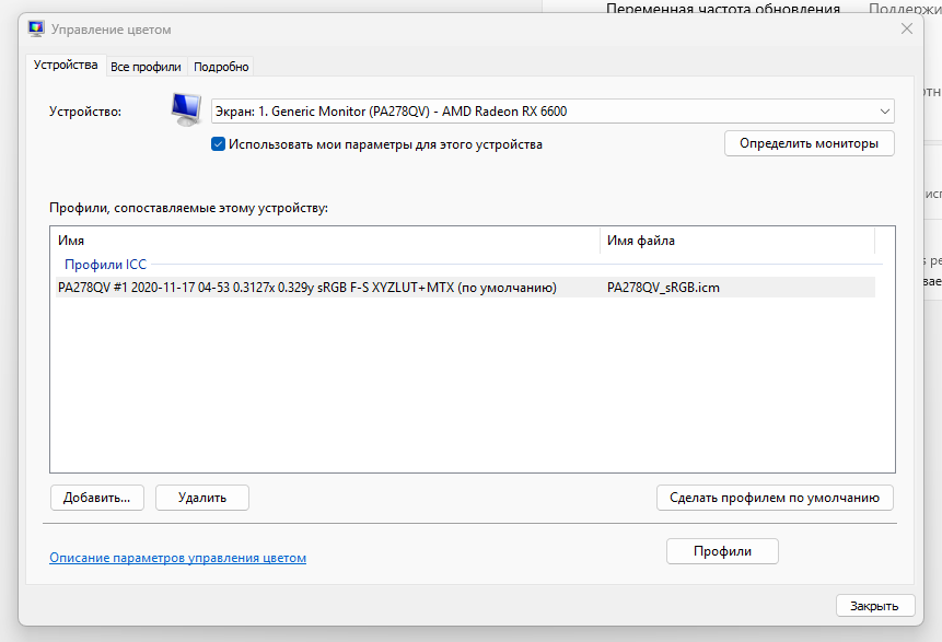

Всем привет!
Что-то я запутался. В управлении цветом(Вин 11), какие параметры выставить?
В окне устройство: монитор? А в окне профили:sRGB?

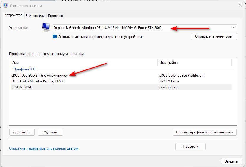

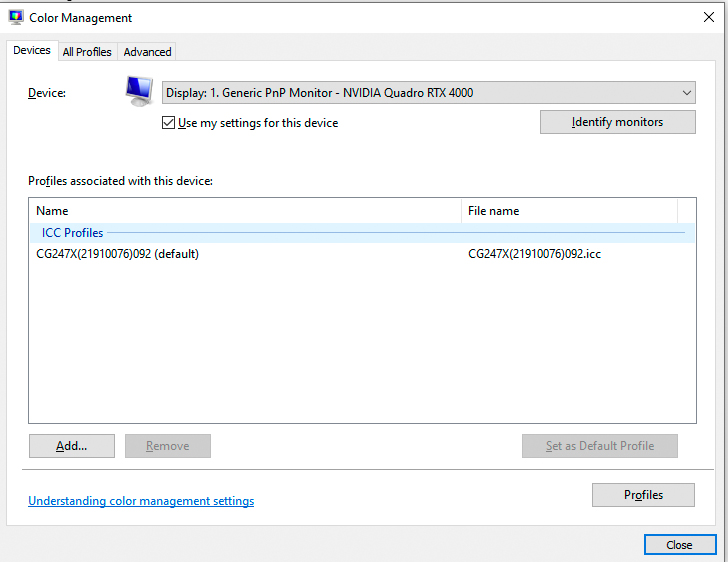

petruchenzo писал(а): Вт фев 04, 2025 14:56
Всем привет!
У меня так.

Сначала нужно откалибровать монитор, на основании этой калибровки создать профиль, и этот профиль вставить в качестве стандартного (дефолтного).
Только в этом случае координаты цвета картинки будут правильно конвертироваться из цветового пространства картинки в цветовое пространство монитора. Прересчет координат идет с помощью информации, записанной в цветовой профиль. Если точный профиль монитора отсутствует, то цвета будут конвертироваться неправильно.
Если уж совсем ничего нет для калибровки, тогда в качестве профиля лучше выбрать профиль монитора данной модели, который дает производитель монитора - это будет ближе к истине, хотя каждый экземпляр этой модели имеет свои индивидуальные отклонения.

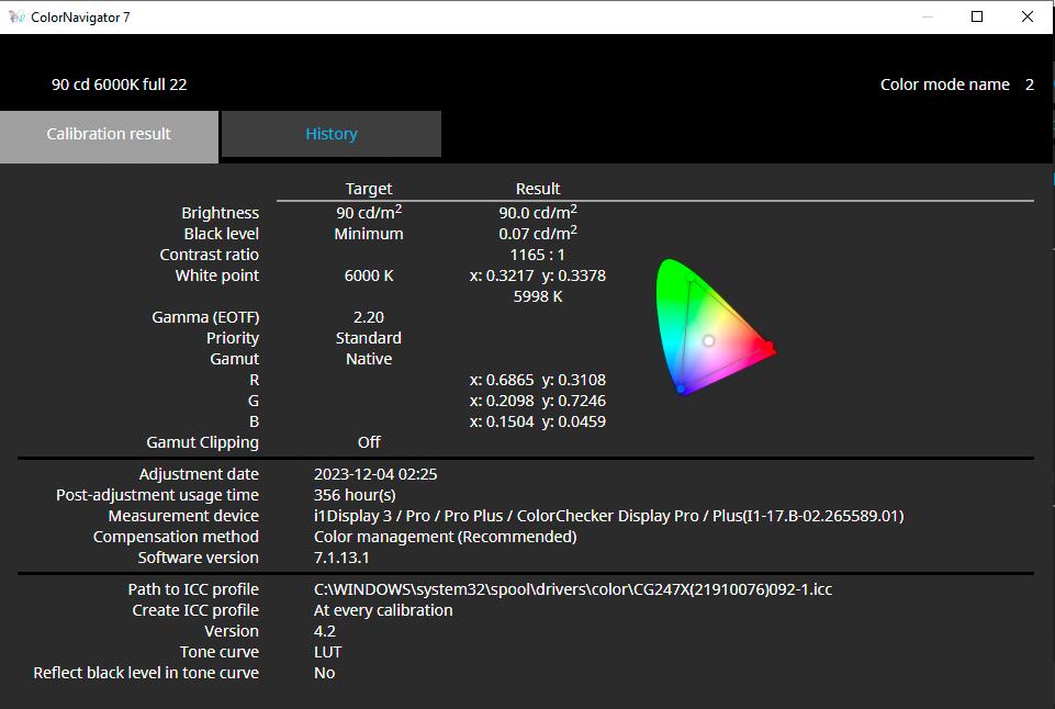

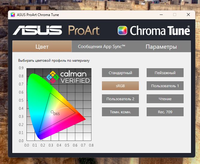

Юля, стандарт яркости для восприятия это 120 cd. В полной темноте можно опускать до 80.
WP должна быть 6500 Кельвинов.
Гамма правильно. 2.2.
Gamut Native это полный спектр монитора, но это DCP или adobe rgb по сути, но еще шире.
Для работы я использую sRGB, потому что всё равно потом выкладывать в инет.
P.S. Я знаю что ты эксперт по калибровке)

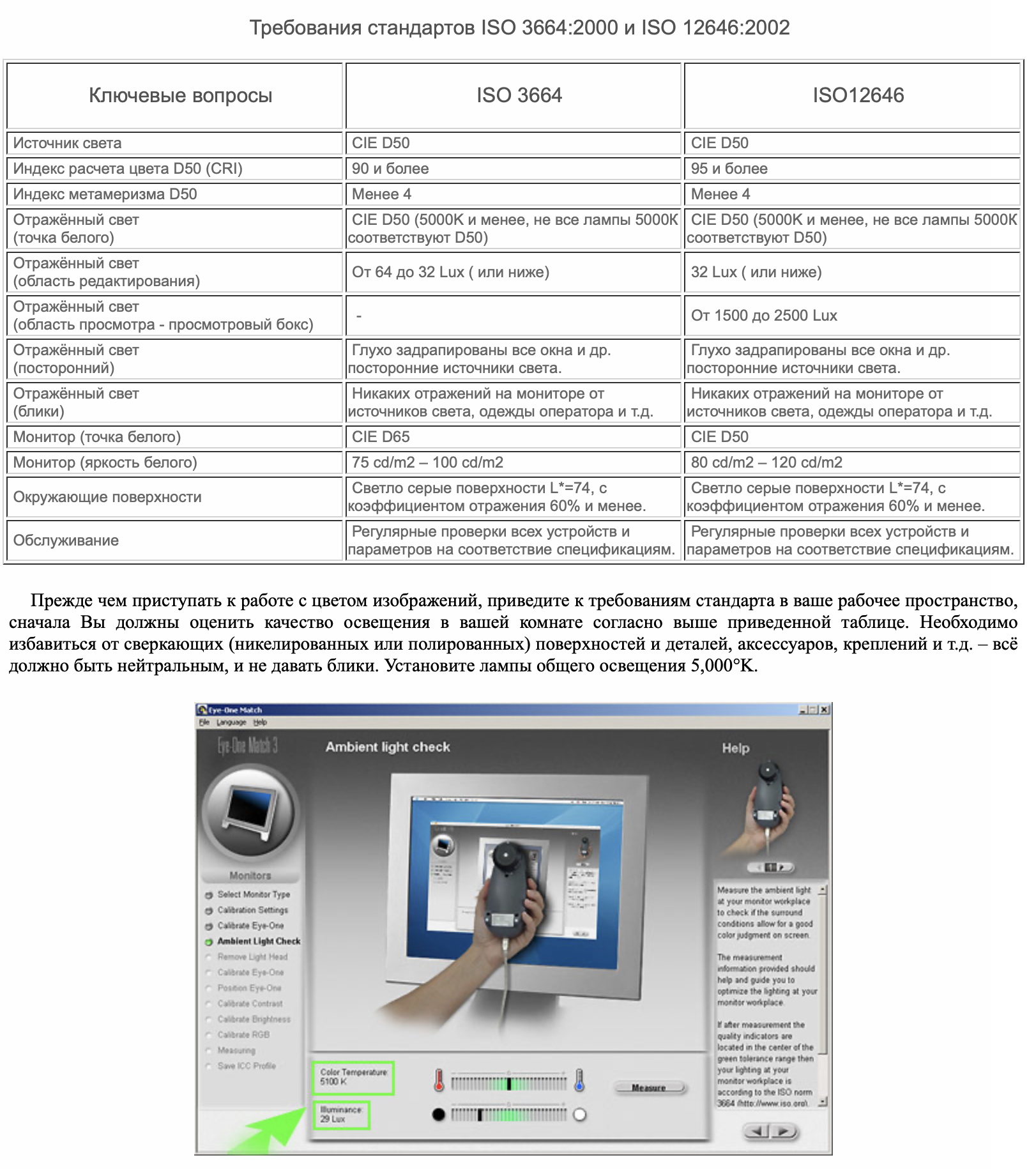

ЦТ (точки белого) зависит от ЦТ внешнего освещения, она должна быть примерно на 1000К больше, чем ЦТ внешнего освещения. У меня внешнее освещение - лампа на 5000К очень низкой яркости (для графических работ, с гладким хорошим спектром). Поэтому 90 cd/м2 для моего фотокабинета - самое ТО, в нем не бывает яркого дневного света (плотные черные жалюзи на окнах).
120 cd/м2 нужно для внешнего освещения, при котором комфортно читать книгу. Монитор должен быть самым ярким пятном, которое попадает в поле зрения, то есть внешние источники не должны создавать более яркие блики на стенах и на столе. Наш глаз адаптируется по самой яркой точке в поле зрения, и если эта точка будет находиться вне монитора, то редактирование окажется неверным. Самая яркая точка должна быть на самом мониторе (область с координатами белого цвета 255,255,255).
Яркость монитора и ЦТ его точки белого - это параметры, которые зависят от условий просмотра экрана и индивидуального восприятия. Ее нужно выбирать такой, чтобы при выводе на экран чисто белой заливки эта заливка казалась белой, без оттенка. А это зависит от цветовой адаптации глаза к оттенку внешнего освещения. Аналогично и с яркостью - заливка должна казаться белой, а не сероватой, и при этом не резать глаз из-за излишней яркости, иначе отредактированные снимки будут казаться слишком темными.
Полный охват монитора меня тоже устраивает - я работаю в Адобе RGB. Не все же в интернет выкладывается, что-то идет и на печать. Если в картинке сохранен цветовой профиль, то в браузере, который поддерживает CMS (например, в Сафари) мы увидим правильные цвета. А для простого интернета всегда можно сделать пруф и посмотреть, какие участки картинки стали с внегамутным цветом, чтобы самостоятельно их вогнать в sRGB. Я предпочитаю все цвета на экране видеть самой, чтобы они не срезались принудительно из-за того, что выбрали sRGB.
Вот общие рекомендации от фотопроекта -
Настройка монитора и рабочего места
Калибровка монитора и организация рабочего места - взаимосвязанные задачи.
Организация рабочего места
Для обеспечения корректной цветопередачи и цветовосприятия, необходимых для работы с цветом, рекомендуем придерживаться следующих принципов.
1. Условия освещения, в которых находится ваш монитор, должны быть стабильны. Идеальным вариантом является изолированная от солнечного света комната со стенами и мебелью, окрашенными в нейтрально-серый цвет. Основная причина нестабильности освещения (и, соответственно, цветовосприятия) - естественный свет из окна, т.к. он меняет свои характеристики в зависимости от времени суток. Поэтому старайтесь не допускать его попадания в комнату во время цветокоррекции (например, завешивайте окно плотными шторами).
2. В комнате должен находиться средне-яркий источник света, освещающий монитор, но находящийся от него на достаточном расстоянии, чтобы быть рассеянным (ненаправленным). Например, верхний свет. Идеальной цветовой температурой освещения считается 5000 К (лампы Д50) или 6500 К (лампы Д65). Допускается использование обычных бытовых ламп, но стабильность цветовосприятия будет зависеть от стабильности цветовой температуры источника.
3. Старайтесь не допускайть нахождения ярко-окрашенных предметов или точечных источников освещения (например, настольной лампы) в пределах видимости при взгляде на монитор. Яркие и красочные предметы влияют на цветовосприятие.
4. Заставку рабочего стола в операционной системе рекомендуем установить нейтрально-серой (50% серого), без каких-либо дополнительных графических элементов. Любой дополнительный цветовой фактор влияет на восприятие. Заставка рабочего стола - одна из наиболее серьезных помех для корректной работы с цветом. Заставка влияет на восприятие во время переключения между программами. Именно поэтому в Adobe Photoshop и многих других профессиональных программах по работе с цветом рабочее поле по умолчанию средне-серое.
5. В качестве рабочего пространства вашего графического редактора мы рекомендуем установить sRGB. Также можно использовать AdobeRGB и другие широкие пространства для мониторов с широким цветовым охватом или продвинутым пользователям (способных оценить внегамутные оттенки, выходящие за охват монитора). Одна из распространенных ошибок - установка в качестве рабочего пространства профиля монитора; в этом случае работа с цветом будет заведомо некорректной.
Калибровка монитора
Для самостоятельной калибровки мониторов мы рекомендуем использовать калибратор Eye-One Display 2 (инструкция по использованию на сайте iXBT.com) или спектрофотометр Eye-One Pro.
Если вы калибруете монитор самостоятельно, рекомендуем ориентироваться на следующие параметры:
Если внешнее освещение стабильно, температура монитора должна быть примерно на 1500К выше температуры внешнего освещения. Если внешнее освещение нестабильно (например, калибровка ноутбука), температуру монитора можно установить на значение 6500К.
Яркость белой точки (Luminance) должна быть установлена в пределах 80-120 cd/m2. Одна из наиболее распространенных ошибок калибровки - чрезмерно яркая белая точка. Если она задана более 120 cd/m2, на печати изображения могут казаться темными (на самом деле в этом случае они являются слишком яркими на мониторе).
Значение гаммы влияет только на отображение интерфейсов операционной системы, и не влияет на отображение в Adobe Photoshop. Поэтому при работе с этой программой калиброваться можно на любую гамму. Рекомендованной гаммой является 2.2, для всех операционных систем - Windows, Mac, Linux и др.
Настройки откалиброванного монитора (яркость, контраст, цветовая температура, яркость белой, черных точек, и др.) не должны подвергаться изменениям. Если вы случайно изменили какой-либо из параметров, необходимо установить прежнее его значение. Если это невозможно, монитор требует перекалибровки. Это особенно актуально для мониторов Apple Cinema, на которых не градуированы настройки яркости.
Рекомендованная периодичность калибровки монитора - 1 раз в 2 недели. На практике монитор может быть достаточно стабильным значительно дольше (1 месяц, 3 месяца, полгода и даже год), однако гарантировать это невозможно.
И еще здесь - https://igor-bon.ru/temkom.htm
