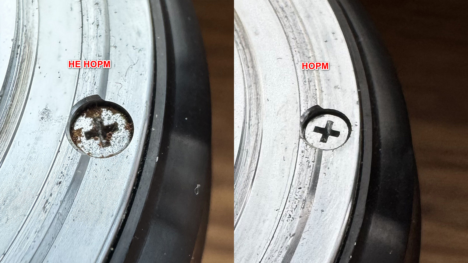

Неожиданный сюрприз ожидал меня после доставания объектива из коробки, в которой он пролежал год! Паника! Ржавчина ведь дальше пойдёт, я собираюсь хранить стекло и дальше в коробочке.... Что делать?

Добавлю: эти болтики на одном и том же объективе, одно заржавело, другое еще нет

Положить в коробочку силикогель

Хорошая идея!
А с этой ржавчиной что придумать?

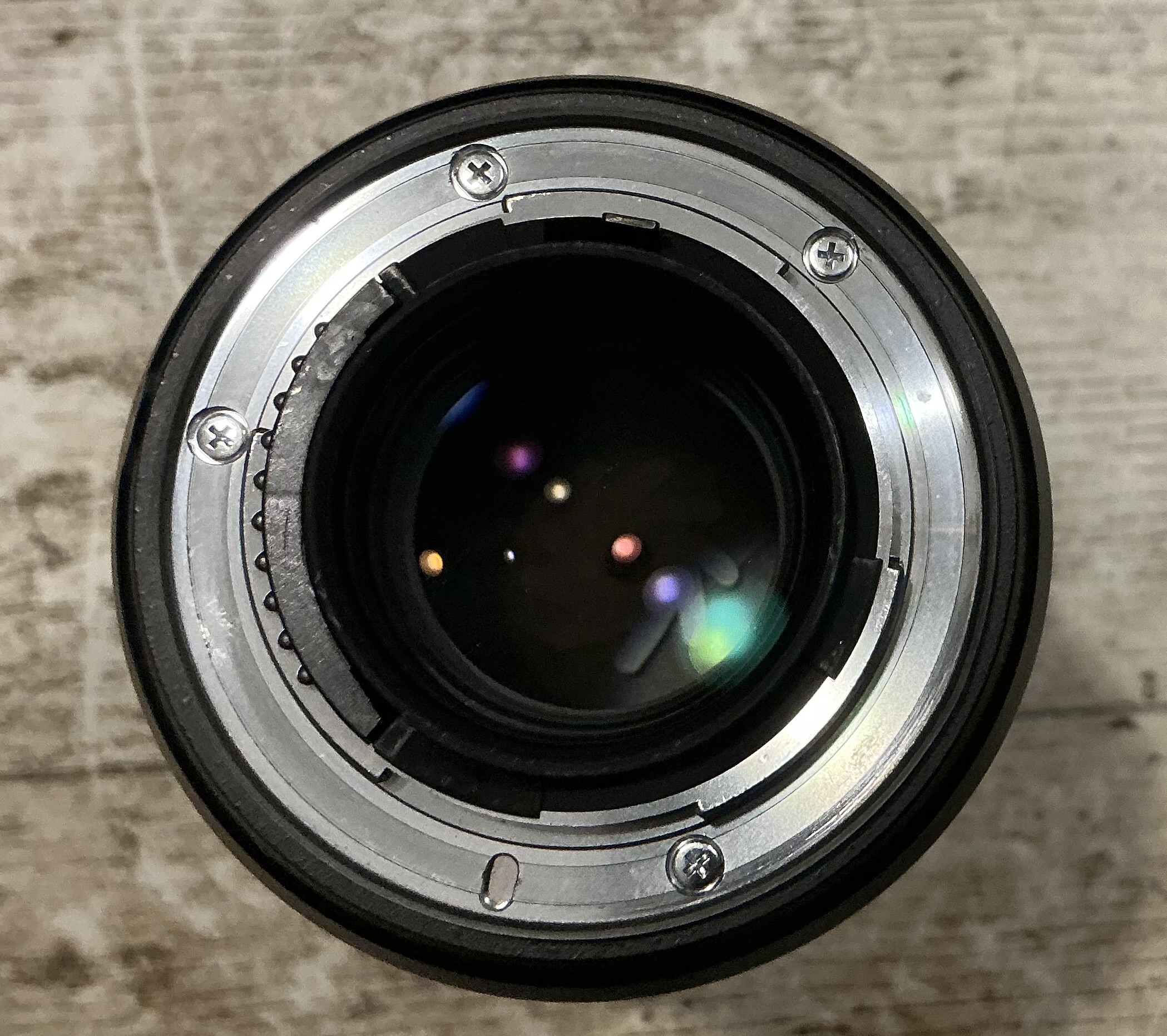

Не хранить в коробке или продать, если не требуется. Я не храню объективы спрятанными, даже если годами ими не пользуюсь. Вот один из моих старейших, 24-70/2.8G, на него в свое время сняты десятки тысяч кадров, он стоял штатником почти на всех моих тушках. Сейчас просто стоит и пылится на шкафу в последние лет восемь-десять. Но байонет имеет еще вполне нормальный вид.
ЗЫ А коробка с объективом, случайно, не в гараже или подвале лежала? В отапливаемом помещении?
И еще полезно байонет чистить, если он загрязнился или мокрый - хорошая профилактика. От грязи всякие напасти возможны, в том числе и ржавчина. Я уже не говорю про плесень.

старой зубной щёткой почистить, только оптику прикрыть хорошенько

можно ВДшкой капнуть на болтик?

Я бы не советовал ибо ВДшка очень текучая - может оказаться на линзах.
Хотя если это. Болт выкрутить и капнуть на него отдельно.

Не, просто насухо потереть.
ВДшка, это по сути вайтспирит с минеральным маслом и перекисью, возможно случайное попадание такой жидкости на оптику или на резинки, что, я думаю, не порадует последствиями

выше посоветовали открутив болтик, тоже мысль! я бы не догадался))) я бы брызнул прям на линзе
