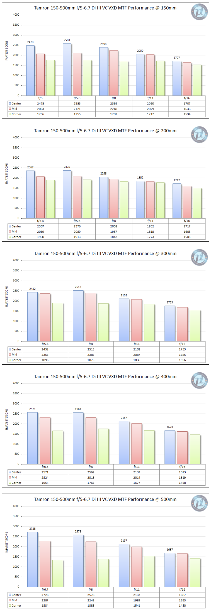

Тамрон очень посредственный по резкости.

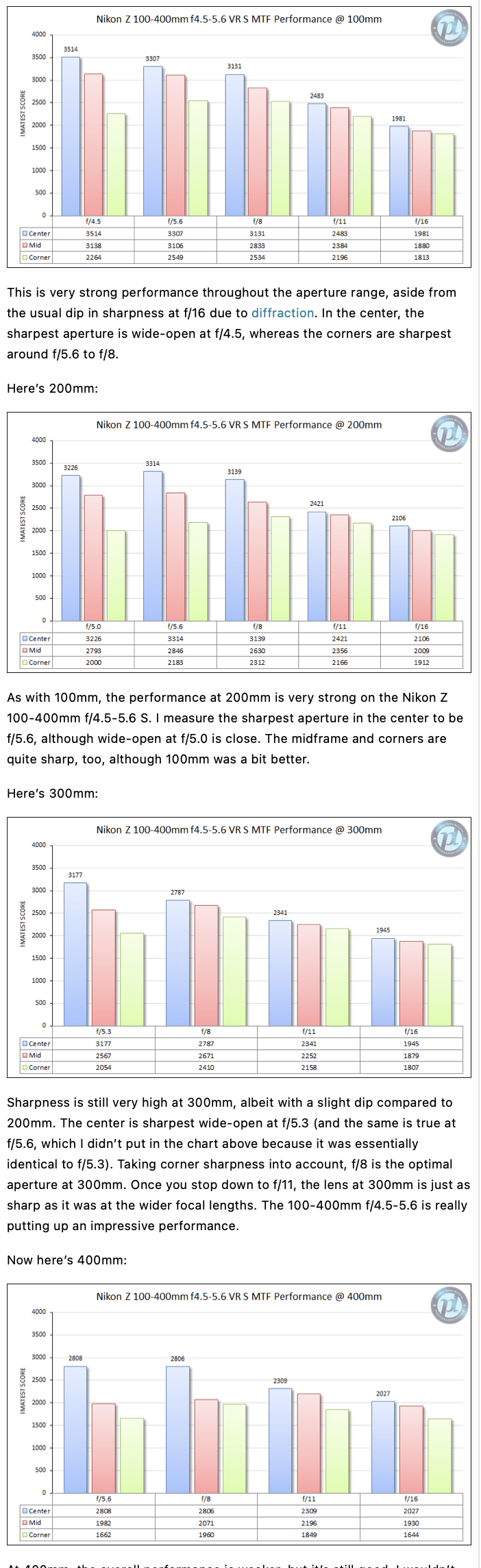

Для сравнения 100-400:

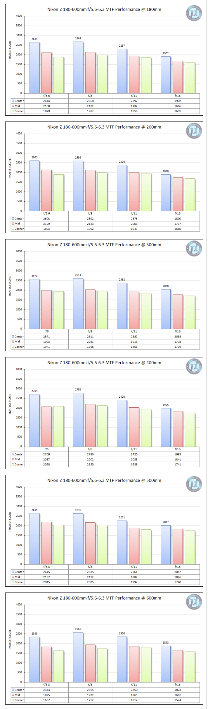

и 180-600

а остальные сильно лучше на длинном конце? +- то же самое
