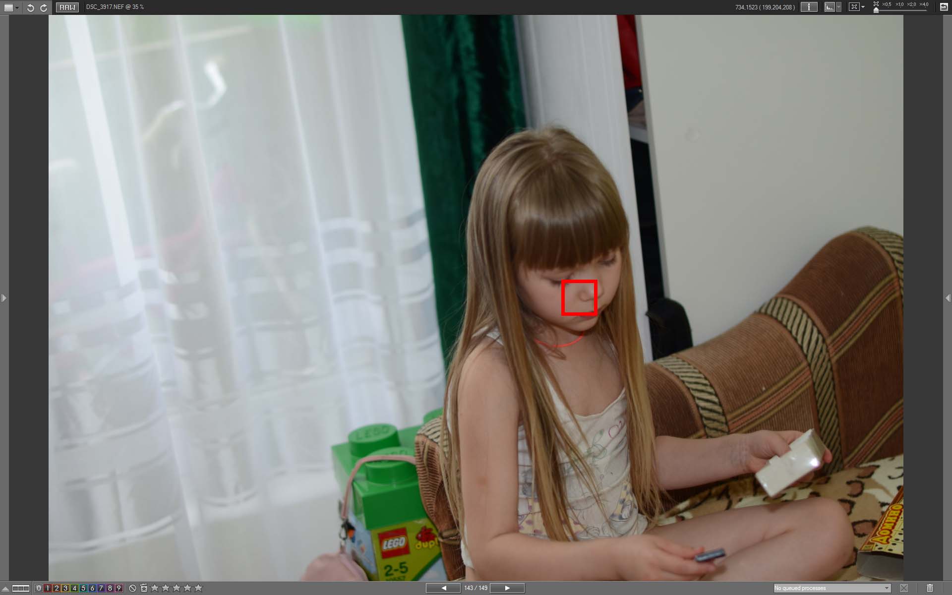

Вот на быструю руку,вспышка в лоб с колпачком(хотя мне уже не нравится то что вышло из-за вспышки) исо 200,выдержка 250,диафр 2,фокус одиночный AF S приоритет фокуса,ребенок конечно немного двигался,но резких движений не было

Re: Проблема с фокусом новый d7000
У Вас фотоаппарат сфокусировался на диване. введите поправку -10. Попробуйте.

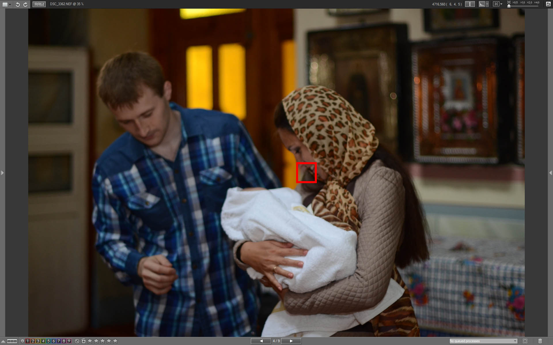

А как тогда объяснить что в некоторые кадры попадает?должно быть тогда по идее одно и то же
Здесь тоже нет резкости. Д7000 на большее способна.
1/250 на мелком пикселе при легком движении модели - очень заметно. Д7000 имеет такую же плотность и размер пикселей, что и 36-мп Д810.
Сенсоров АФ у Д7000 много, поэтому они будут хватать все, что вокруг объекта, а не только то, на что Вы фокусируетесь, особенн, если соседние объектв имеют больший контраст и яркость (лицо в тени обычно очень неконтрастно). Легко снимать, когда сенсторов АФ у камеры мало, либо только один центральный.
ЗЫ При использовании фиксов забудьте о боковых АФ-точках, используйте только крестовые. Практически все фиксы очень асимметричны, поэтому на них лучше фокусироваться по центральной области.
Если фокусируетесь боковой, то нужно фокусироваться по объекту, имеющему контраст вдоль горизонтальной линии (то есть учитывать расположение боковых линейных АФ-сенсоров).

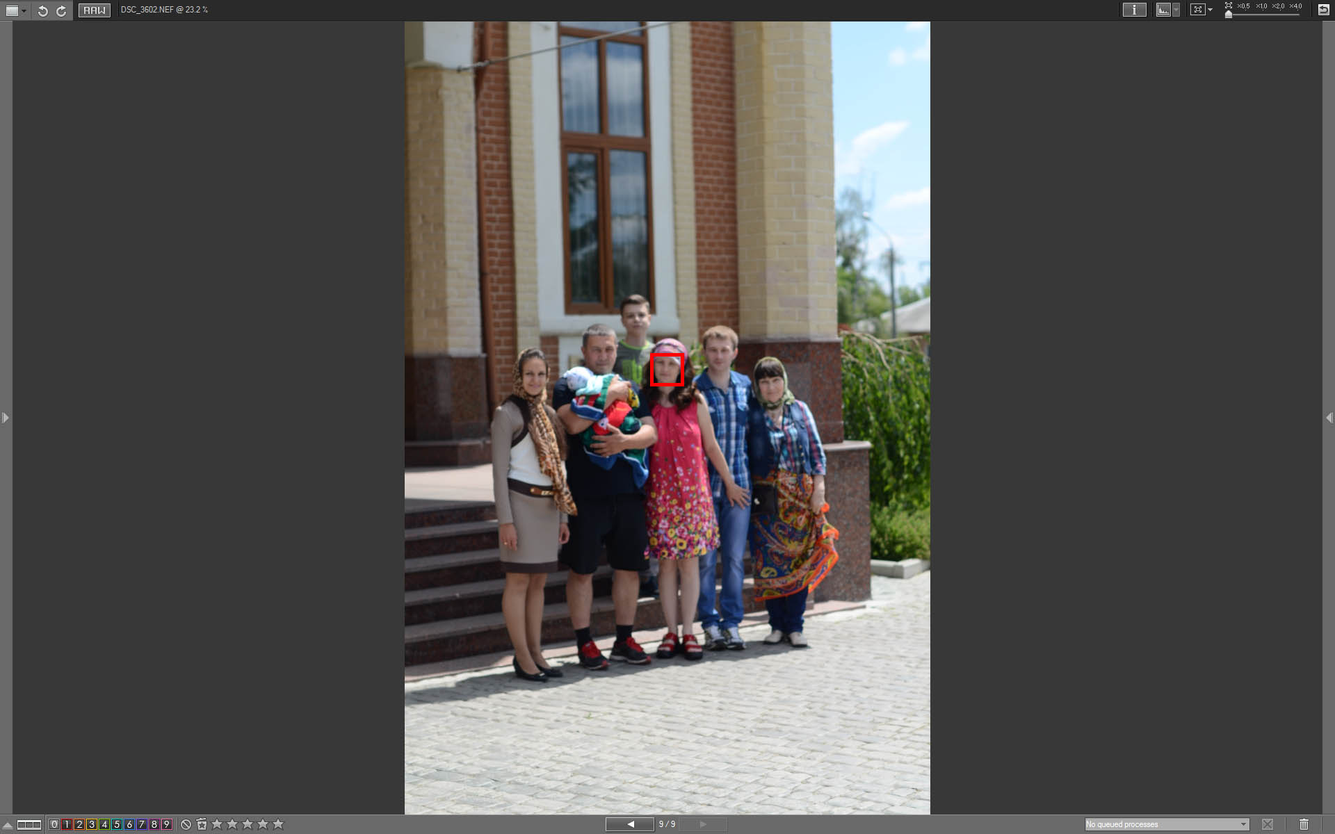

+1.
Автору: сужу потому, что фокуса на групповых фото нет нигде.
Правильная стойка фотографа очень важна, иначе на мелкопиксельных аппаратах даже 1/250 сек может не спасти.

Ок,как тогда объяснить мутные кадры на улице,я сбрасывала выше,где диафрагма 2.5,выдержка 2000,исо 100?тоже шевеленка???
диафрагма 2.5,как она может быть зажата?выдержка 2000,как может быть шевеленка?исо 100,может я не до конца что-то понимаю???
на этой фото (см. увеличенную на стр.2) по тротуарной плитке видно, что фокус установился под ногами у фотографа. И почему-то камера выдала подтверждение фокусировки...
В Экзифе "Диапазон расстояний до объекта = неизвестно (0), точнее:
Approximate Focus Distance 5.96
Subject Distance Range Unknown

Я бы сказал что там метров 5-6-в принцыпе далековато для такого группового фота.

Очевиден сбой системы АФ. А заполнить ячейку данных "Диапазон расстояний до объекта" помогла бы фокусировка по нескольким точкам

Шевеленка - это когда у фотографа руки трясутся. Но бывает смаз от того, что снимаемые люди двигаются.
Я на Д7000 на полтинник, кажется, не фотографировала, но несколько раз снимала репотаж в помещении без вспышки на фикс 105 мм, с рук. И выдержка была длинной - в среднем 1/30. Приходилось ловить статичные моменты.
А здесь, вообще 1/13
Но наиболее комфортно было снимать с 1/60 (на макрик 105 мм)
С фокусом более-менее всё в порядке (картинка раскрывается), но не на всех кадрах. Иногда мазал безобразно по непонятной причине.

Теперь понятно откуда фокус под ногами у фотографа --20 стоит в настройках !
