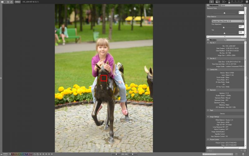

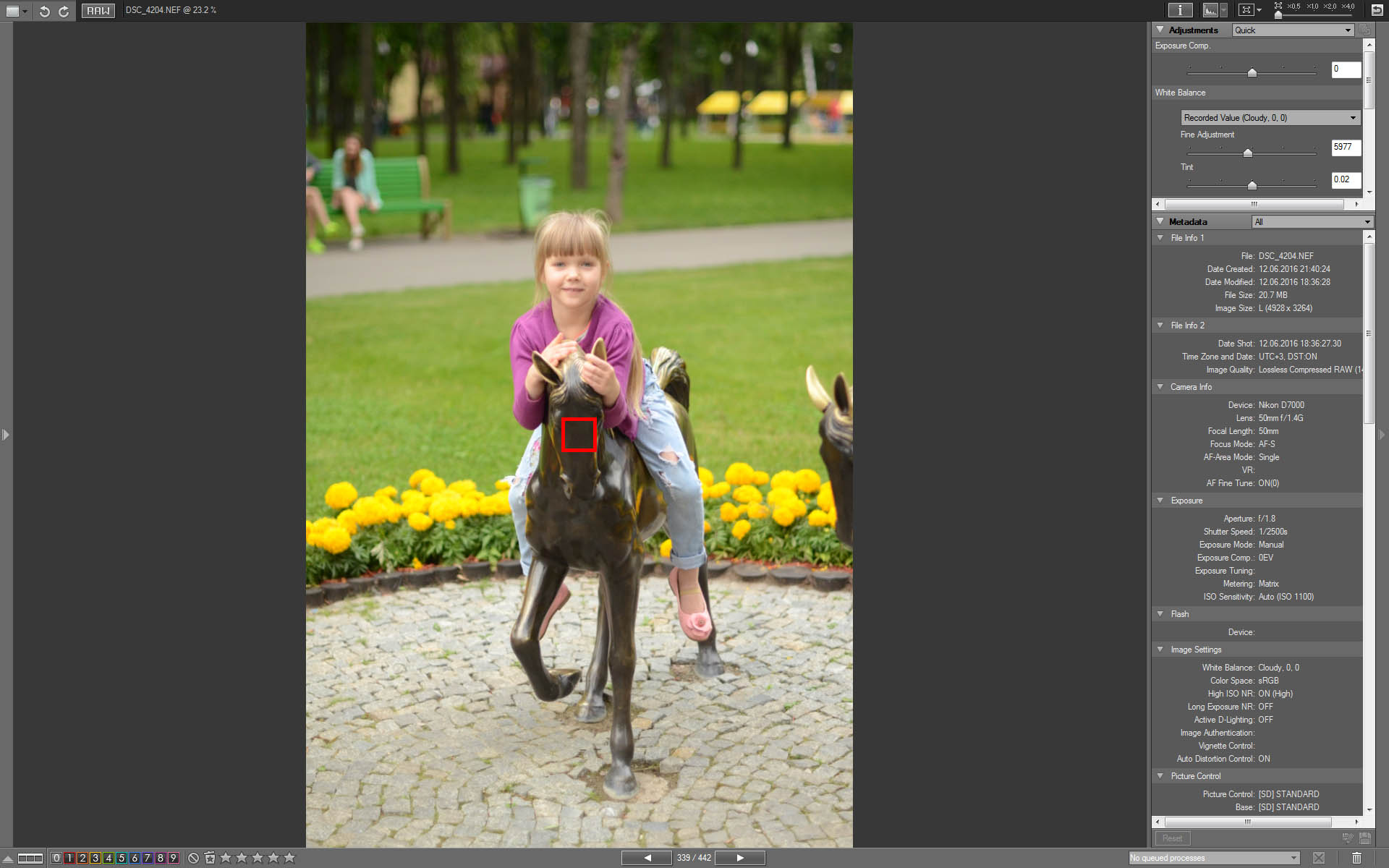

я не хочу сказать что я самая умная и все знаю.может быть и были бока с моей стороны.но это потому что я пытаюсь найти причину и пробую все варианты.а не потому что я тупая и выставила -20 еще и возмущаюсь.а.да.еще и руки у меня из одного места.так трусятся что аж при выдержке в 2000 это отражается на фото.кто-то тут еще мне доказывал что я мо вспышкой снимала! Я прошу реальной помощи.покритиковать я и сама себя всегда могу.что собственно и делаю частенько.если лестнете тему в начало.то увидите дубль этого же кадра в норм резкости при тех же -20
Мне кажется, реальную помощь Вам уже многие пытались оказать. Вы провели проверку, как я по Вашей же просьбе описал? И почему Вы после значения "0" сразу ставите -20? А промежуточные? Скорее всего, 20 крайне много, камера в сильном фронт фокусе. Поэтому и разности не нигде, хотя фокус показывает на лице. Она просто неверно определяет расстояние до этого самого лица. Условно, до объекта 5 метров, а камера считает, что 3, там и проходит плоскость фокусировки. Вот все и нерезко. Попробуйте снимать один и тот же предмет, например, обложку книги (не глянцевую) поставьте перпендикулярно объективу. И изменяйте каждый раз значение поправки АФ с шагом, например, 5. Там, где будет с резкостью лучше всего, переходите на шаг подстройки АФ 1. И так проверяйте, пока не получите максимальную резкость. Тут даже штатива не нужно, все на стол ставится.
И еще. Мой опыт подсказывает, что не надо боятся сервисов. У меня после настройки точно фокусируется и на ярком солнце и в полумраке кафе. А на AF-C просто не нарадуюсь, быстро и точно. Но тут еще и от объектива зависит.

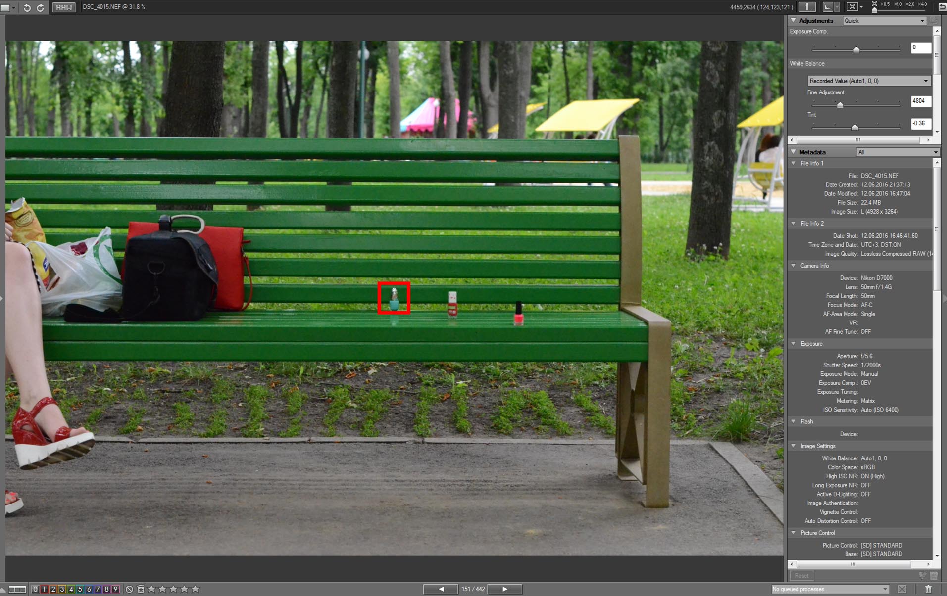

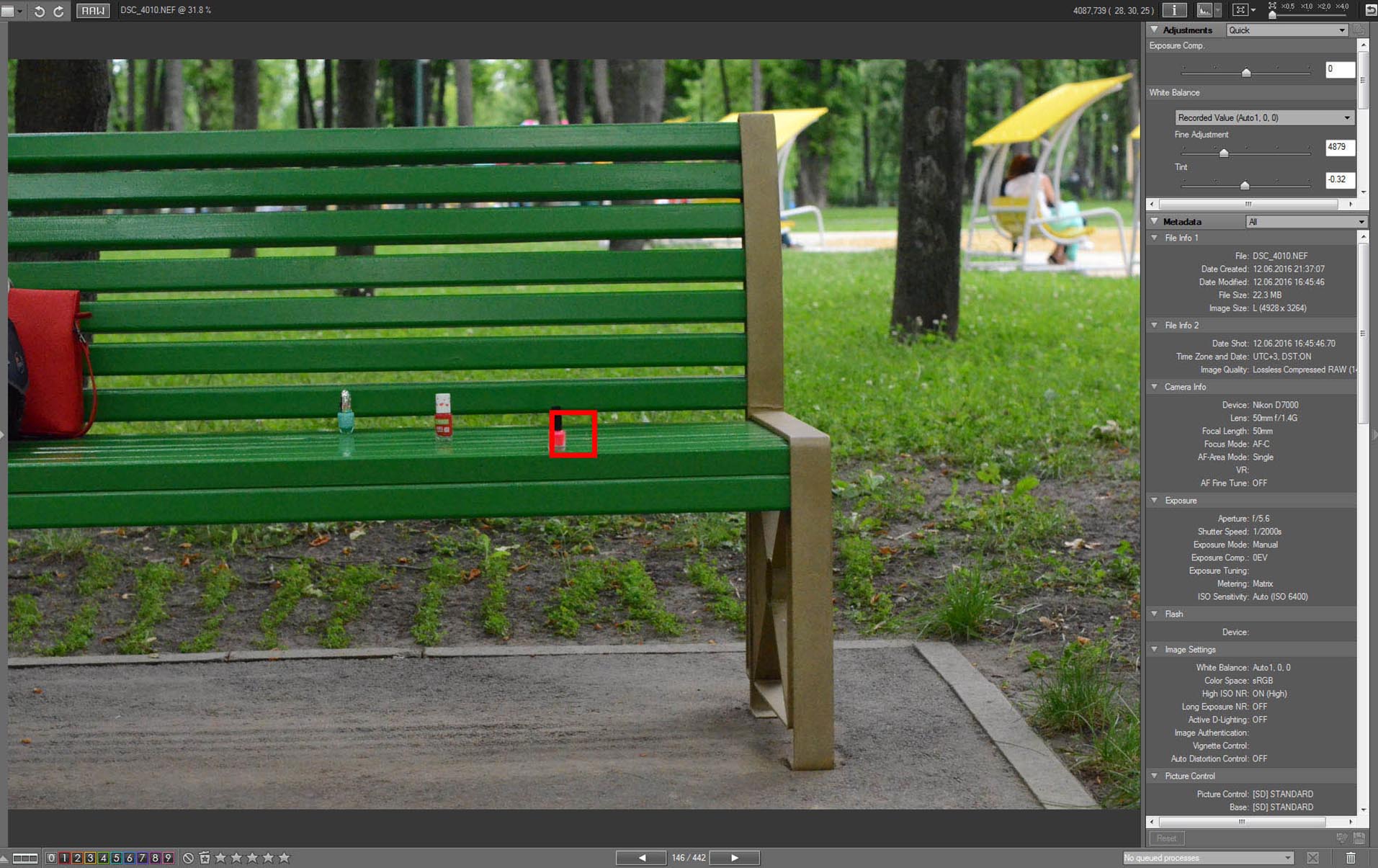

У вас полтинник-поставьте Все настройки "0" -теперь режим камеры AF-C -по центральной точке на диафрагме 5.6 -поставьте на равном расстоянии под углом 45градусов три(допустим бутылочки с лаком для ногтей)-освещение нормальное-сфотографируйте каждую в отдельности ,ближнюю,центральную и дальнюю-ВСЕ.
Если я все правильно поняла,то вот фото

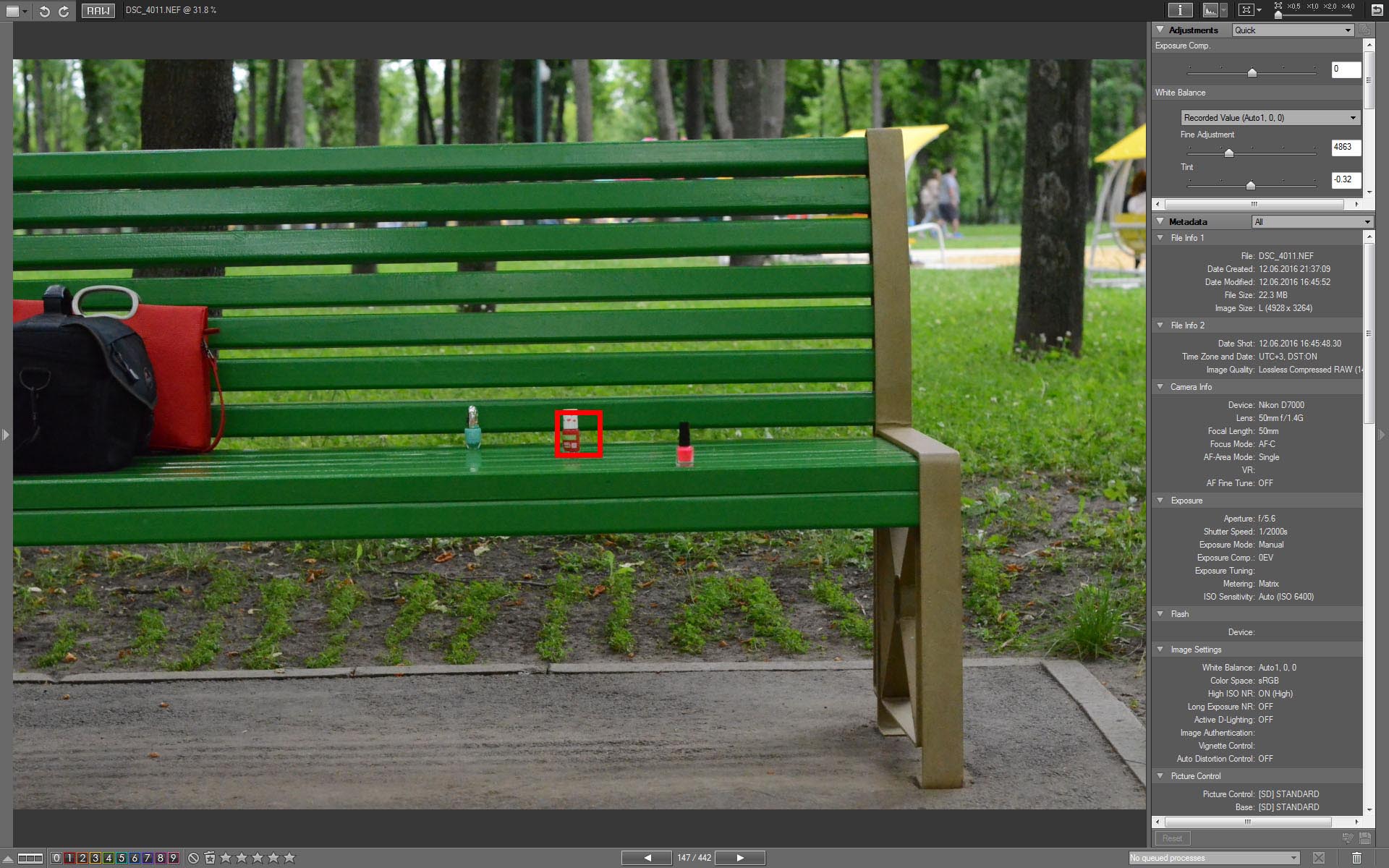

все по средней точке

naomi_u писал(а): Вс июн 12, 2016 19:21
Осталось вам снять галочку с Auto Iso -6400 днем это....
А так нормально я не вижу ничего грешного с фокусом.

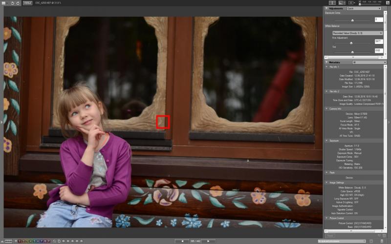

вот сегодня снимала и поняла почему мутное,но не поняла почему не получилось так как хотела?нажала до половины,сфокусир налице,потом с задерж кнопкой перевела камеру ниже чтод изменить композицию и нажала спуск,а получилось что фокус опустился вместе с камерой?почемутак?на старой такделала и в фокусе оставалось лицо!

naomi_u писал(а): Вс июн 12, 2016 19:28
и последнее..ага,авто исо потом заметила и убрала,это муж наклацал smile
Это извините не очень хороший тест-лавочка как задний фон-лучше повторить с чем-то сзади абсолютно нейтральным для камеры.

вот еще такого плана фото
