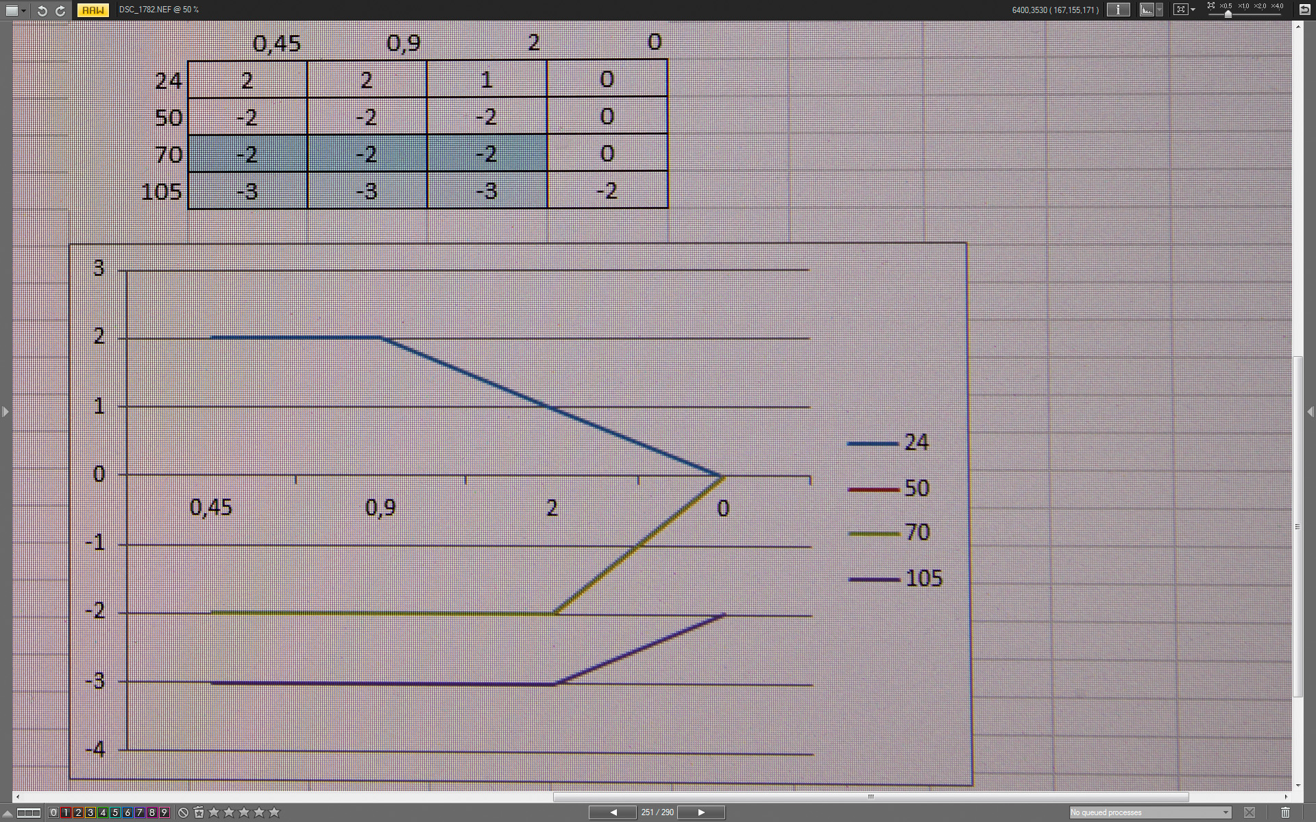

Так или иначе, но проверять нужно по 16 опорным точкам, которые задают таблицу поправок в док-станции.
У моей Сигмы самые последние уточненные поправки оказались такими:

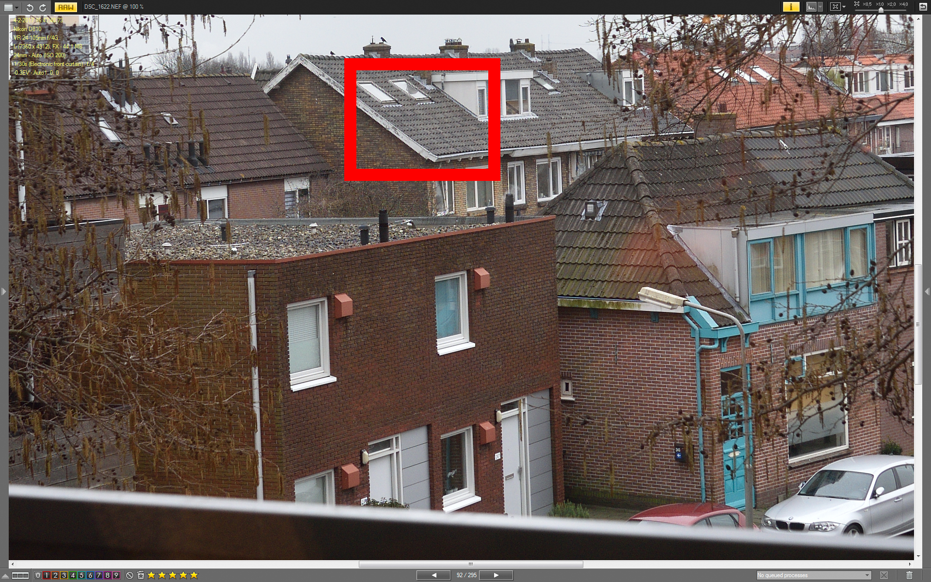

Для проверки юстировки по бесконечности я обычно снимаю зеленую террасу, которая видна из окна спальни, до нее 50-60 метров. Конечно, через двойное стекло, да еще и в пасмурную и туманную погоду контраст никудышный, но если даже в таких условиях попадает с точностью до детализации, то уже хорошо. Мы же в реальной жизни не таблицы будем снимать, а что-то конкретное.

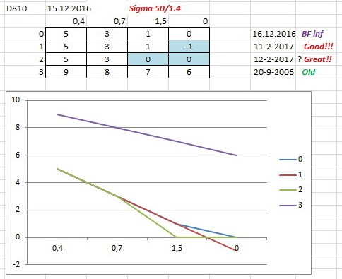

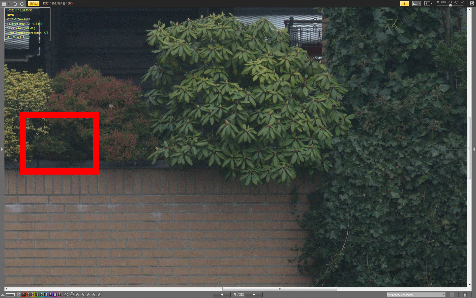

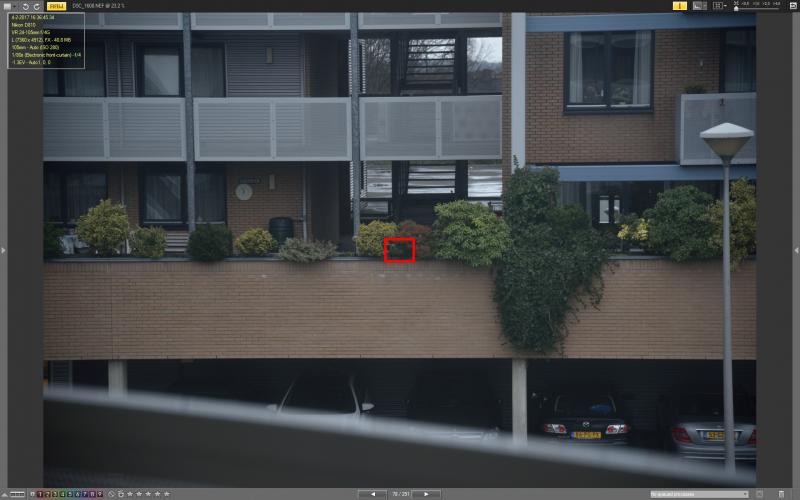

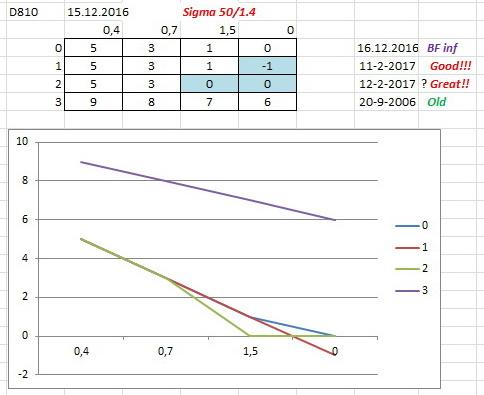

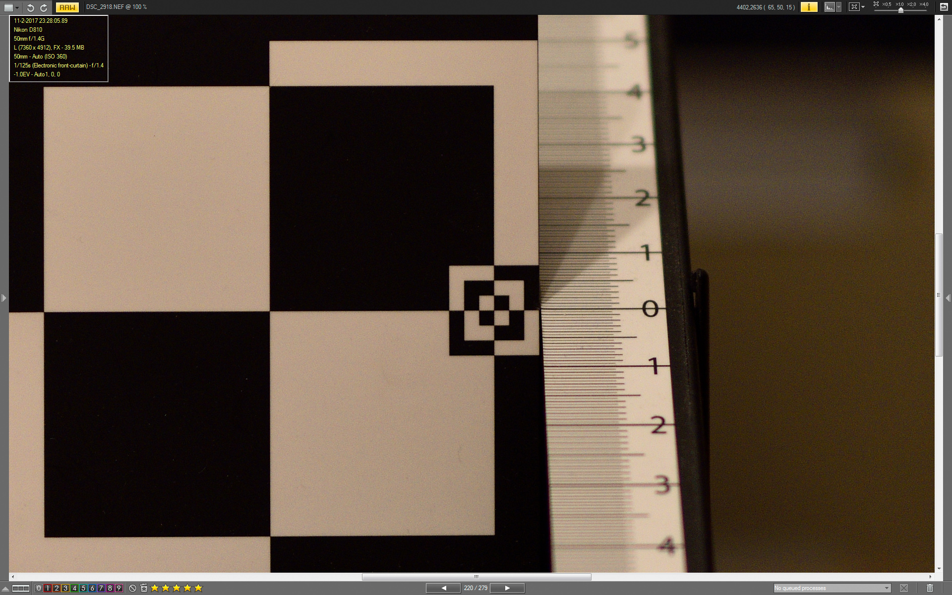

На этих днях у меня выдалось свободное время, когда я вынуждена находиться дома (болею), поэтому я решила заняться проверкой и юстировкой Сигмы 50/1.4, т.к. после ее коррекции в СЦ Сигмы я ее так толком и не проверяла, лишь посмотрела, что вроде бы неплохо, и отложила на потом.
После юстировки в СЦ меня устраивала бесконечность и не очень понравилось, как он фокусируется на МДФ (на МДФ и на расстоянии в полтора метра и меньше наблюдался небольшой фронт-фокус, который я без всякого старания поправила на док-станции).
И вот вчера - новая серия проверки, на это раз тщательная. Проверяла по дальним объектам из окна и по Spyder LensCal (на расстояниях, рекомендованных док-станцией), и, конечно, просто разные тестовые домашние снимки.
Вроде бы по мишени и по бесконечности все было хорошо и "в яблочко" на открытой, но всё равно что-то не нравилось, не было "прозрачности" картинки. Юстировала на Д810. Понимание пришло, когда я поставила полтинник на Д800Е: на нем потребовались разные положительные поправки на бесконечности и на коротких расстояниях (от +2 до +4), и это заставило задуматься.
Не буду долго рассказывать о своем ходе мыслей, но сухой остаток такой: Эту Сигму нужно юстировать по самой дальней границе ГРИП на открытой. То есть остановиться на таких поправках в станции, когда картинка в точке фокусировки резкая. Хотя ГРИП смещена в сторону фотографа. Правда, тут еще нужно разобраться, что понимать под ГРИП: у этой Сигмы ГРИП по микроконтрасту и ГРИП по детализации тоже не совпадают, вернее, пересекаются лишь в небольшой окрестности точки фокусировки. Контрастная ГРИП расположена в стороне фронт-фокуса, а ГРИП по детализации тянется в сторону бек-фокуса (но полностью выпадают из фокуса одинаковые цифры с обеих сторон шкалы). Но как только мы начинаем прижимать диафрагму, так распределение ГРИП на глазах меняется из-за явления шифт-фокуса. Если юстировали по пересечению контраста и детализации на открытой (1.4), то уже на f2.8 фокусировка оказывается точно в центре ГРИП. Если бы юстировали иначе, то с зажиманием диафрагмы возник бы бек-фокус.
В общем, результаты юстировки такие
Фиолетовая кривая - это юстировка до СЦ: кривая плавная, фокусировка была точной. Можно было бы и оставить. Но... что сделано, то сделано. Кривая №2 (зеленая) - самая последняя и самая удачная юстировка, с ней отлично и на бесконечности, и на конечных расстояний вплоть до МДФ, на любой диафрагме. Красная кривая давала неплохие результаты на коротких и комнатных расстояниях (с тенденцией в бек-фокус при расстояниях более трех метров), но с откровенным фронтом на бесконечности, синяя кривая давала хорошие близкие расстояния, но бек-фокус, начиная с трех-пяти метров.
Казалось бы, разница в кривых всего в одну единичку на полутора метрах и бесконечности, и сразу такие разные результаты. Почему? Дело в том, что на заводе и в СЦ Сигму юстируют на бесконечности, на 20 ФР и на 40 ФР. В случае 50 мм это 1 метр, 2 метра и бесконечность. Поэтому первым делом нужно проверить фокусировку на этих расстояниях. Если она правильная, то между полутора метрами и бесконечностью ничего трогать не надо. Полтинник не юстируют на расстояниях 40 и 70 см, которые есть в станции, и если на этих расстояниях имеется фронт-фокус, но нужно его поправить только в этих точках. Если поправлять фокусировку на полутора метрах, то сразу испортим заводские настройки между двумя метрами и бесконечностью. Если при этом на полутора метрах попадает в ГРИП, то на этом и успокоиться.
И еще одно наблюдение: поправка в док-станции на полутора метрах влияет на фокусировку даже на 30-50 метрах (на открытой), даже, если бесконечность отъюстирована правильно.
Поэтому юстировку на полутора метрах нужно проверять на расстояниях в 5-30 метров обязательно.

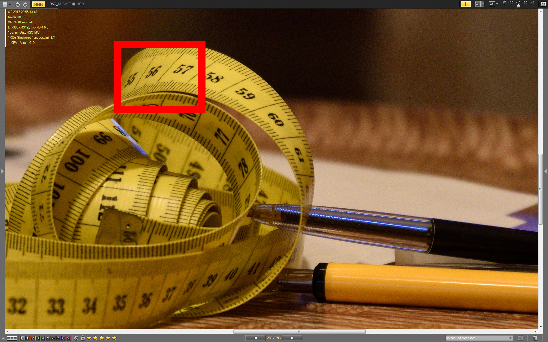

Всё проще. Достаточно сравнить переднюю и заднюю границы ГРИП и прилегающие области. Как в обычной макро-картинке с бесконечностью, так и в миниатюре с короткого расстояния на примере мишени
Путем простого сравнения яркостей легко увидеть, что контраст выше в нижней части шкалы, а детализация - в верхней (хотя контраст убывает). Детализация вверх убывает медленнее, чем вниз. Внизу фактически, только контраст остается без всякой детализации, начинаются всякие двоения и прочие артефакты, но они яркие. Поэтому трудно сказать, по какому уровню считать точную фокусировку. Кстати, отсюда и следствие: контраст легче обнаружить, чем малоконтрастные, но отчетливые очертания. Не это ли одна из причин плохой работы фокусировки в ЛВ.
То, что находится на шкале выше нуля, имеет достаточно четкие очертания, хотя явно вне ГРИП. Деградация картинки вверх идет медленнее, чем вниз, хотя на таких расстояниях все должно быть симметрично.
Собственно говоря, контраст и детализация - это различные частотные характеристики, которые выражаются количеством пар линий на мм.
В обычной макро-картинке задняя часть ГРИП напоминает воздушную перспективу (вроде бы объекты читаются, но как в дымке). И только на стыке контраста и детализации получаем объемный рисунок.
Так же ведет себя и Сигма 24-105/4.

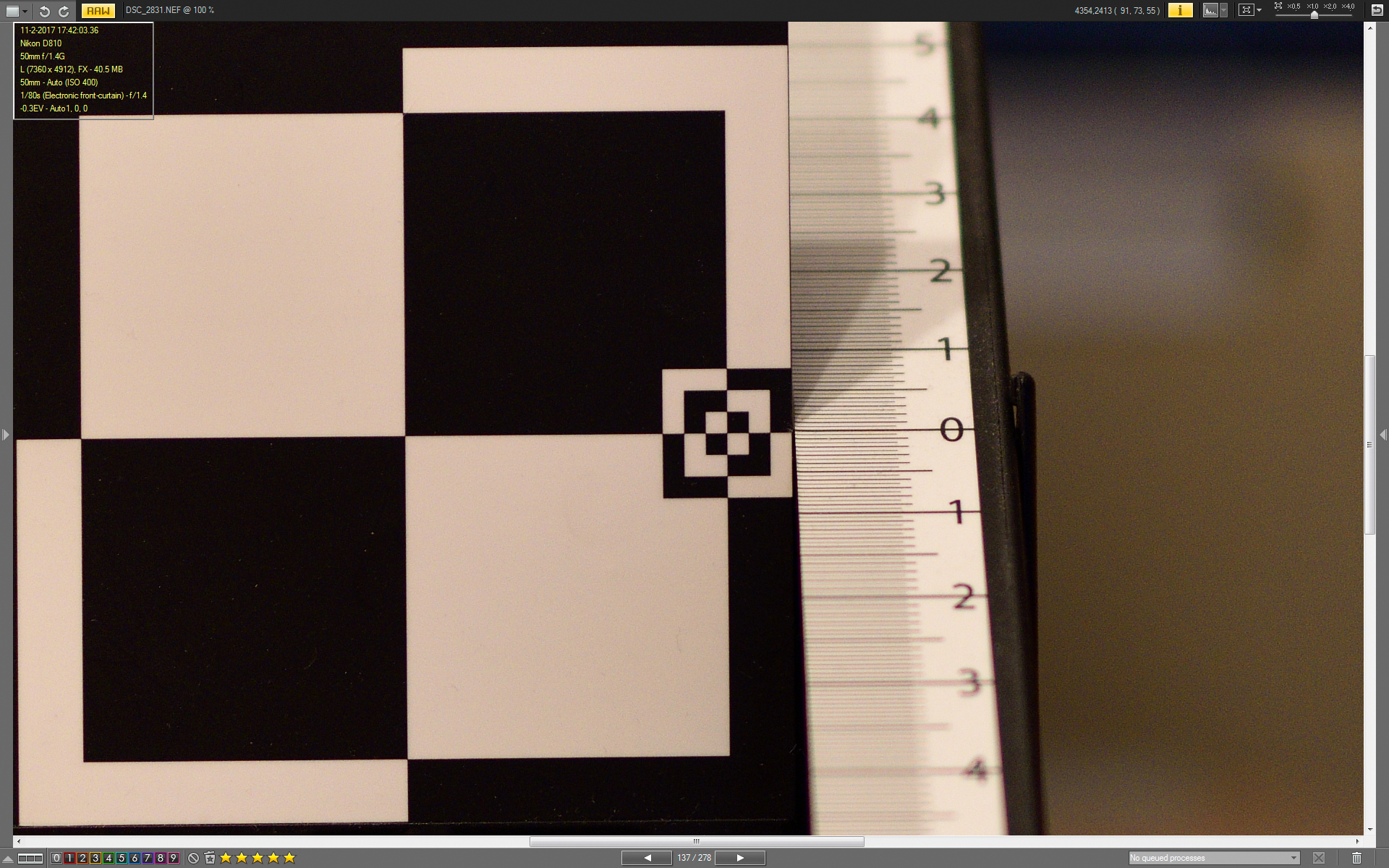

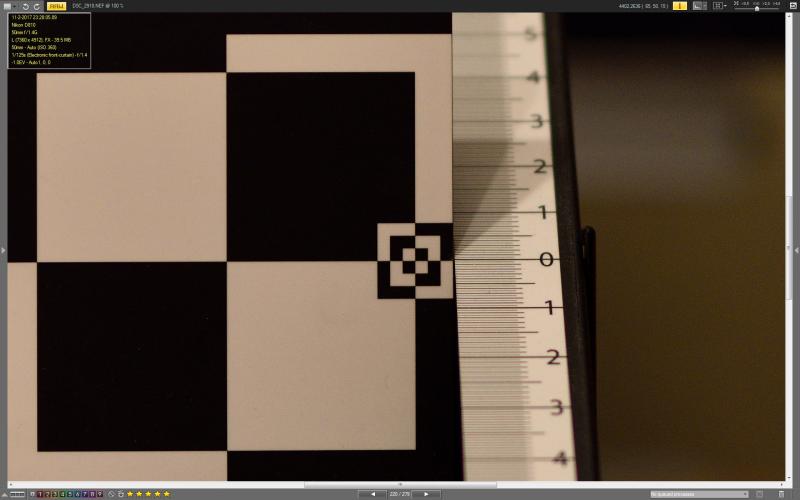

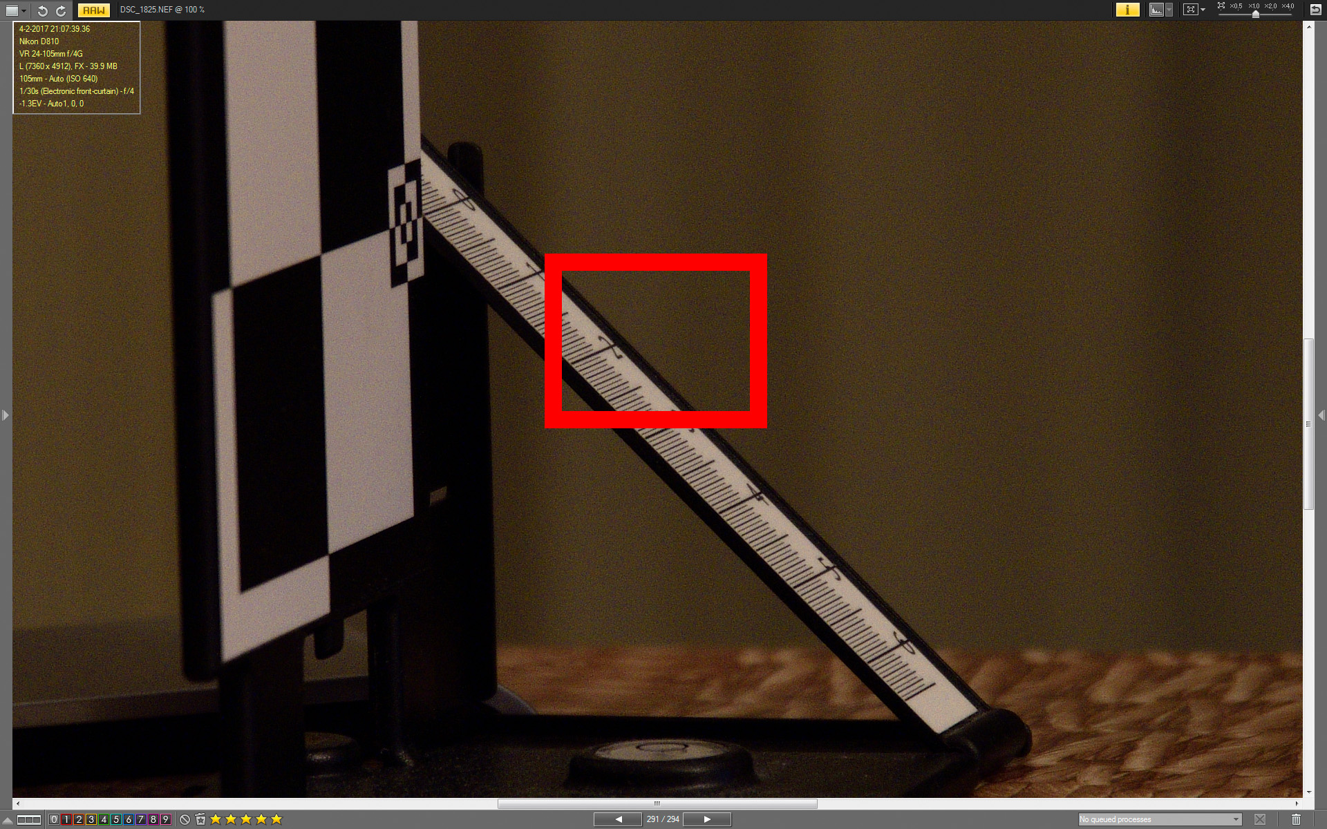

Вот показательная картинка:
Вроде бы очевидный фронт-фокус (нижняя единичка получилась лучше), но если сравнить двойки и тем более тройки, то сверху они менее яркие, но более аккуратно прорисованы.
Да, было такое: цифирь вроде кинтрастнее, но имеет легкий малиновый оттенок.
Так ты что, предлагаешь юстировать на f/2.8?
