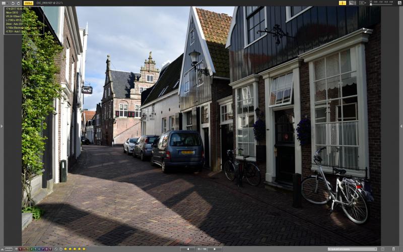

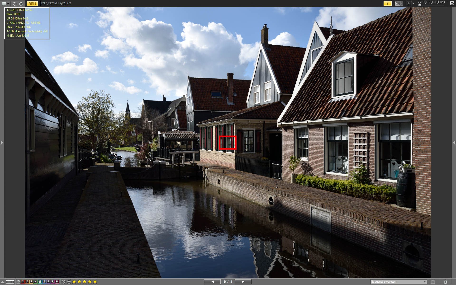

Ну и вчерашний кадр, экспозицию таких сцен я давно научилась предсказывать и устанавливать до нажатия на кнопку.
Вот оригинал, его нетрудно довести до ума в конвертере:
Или другой
Тени, конечно, можно вытащить, как угодно, но не нужно. Иначе не будет похоже на правду, и исчезнет атмосфера и ощущение яркого света (яркость света подчеркивается именно густыми тенями, но они не должны быть глухими, в них должны прочитываться все детали). При конвертации я стараюсь не сильно отклоняться от оригинала по соотношению контрастов.
