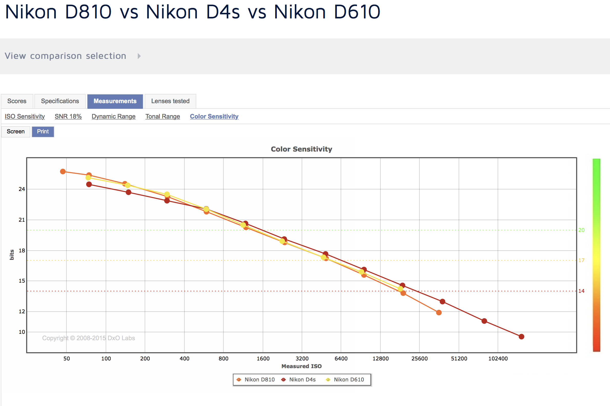

Я как то хотел выяснить до какого примерно iso d810 будет выигрывать по детализации у d4....снимал одно и тоже на оба аппарата на разных iso....получилось чтото около 2000....то есть выше iso 2000 использование d810 с целью получить детализацию выше чем на d4 не имеет смысла.....а если сравнивать деградацию цвета (особенно в тенях)....то на d810 iso выше 400 нет смысла поднимать....на 400 и выше d4 сохраняет цвет гораздо лучше

Это, как смотреть. Если открывать на 100%, то разница, конечно, в цвете будет

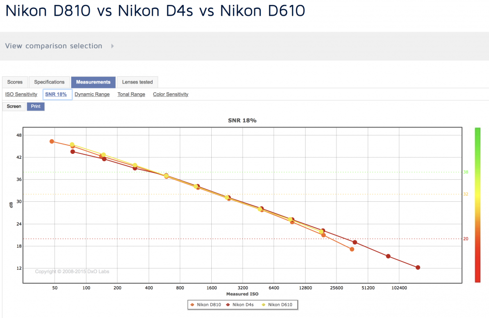

Если же делать ресайз для печати А4, то все очень похоже
Однако снимки на высоких ИСО никто не рассматривает на 100%, обычно для них делают ресайз или печатают в А4. Исключение - макро и телеохота, там нужно кропить, но шумы будут мешать.
То, что у Д4 цвет и шумы на высоких ИСО лучше, чем у Д810, вовсе не означает, что на этих ИСО цвет и шумы замечательные. Они просто получше, чем на другой камере.
Для замечательной картинки нужно снимать на низких ИСО.
